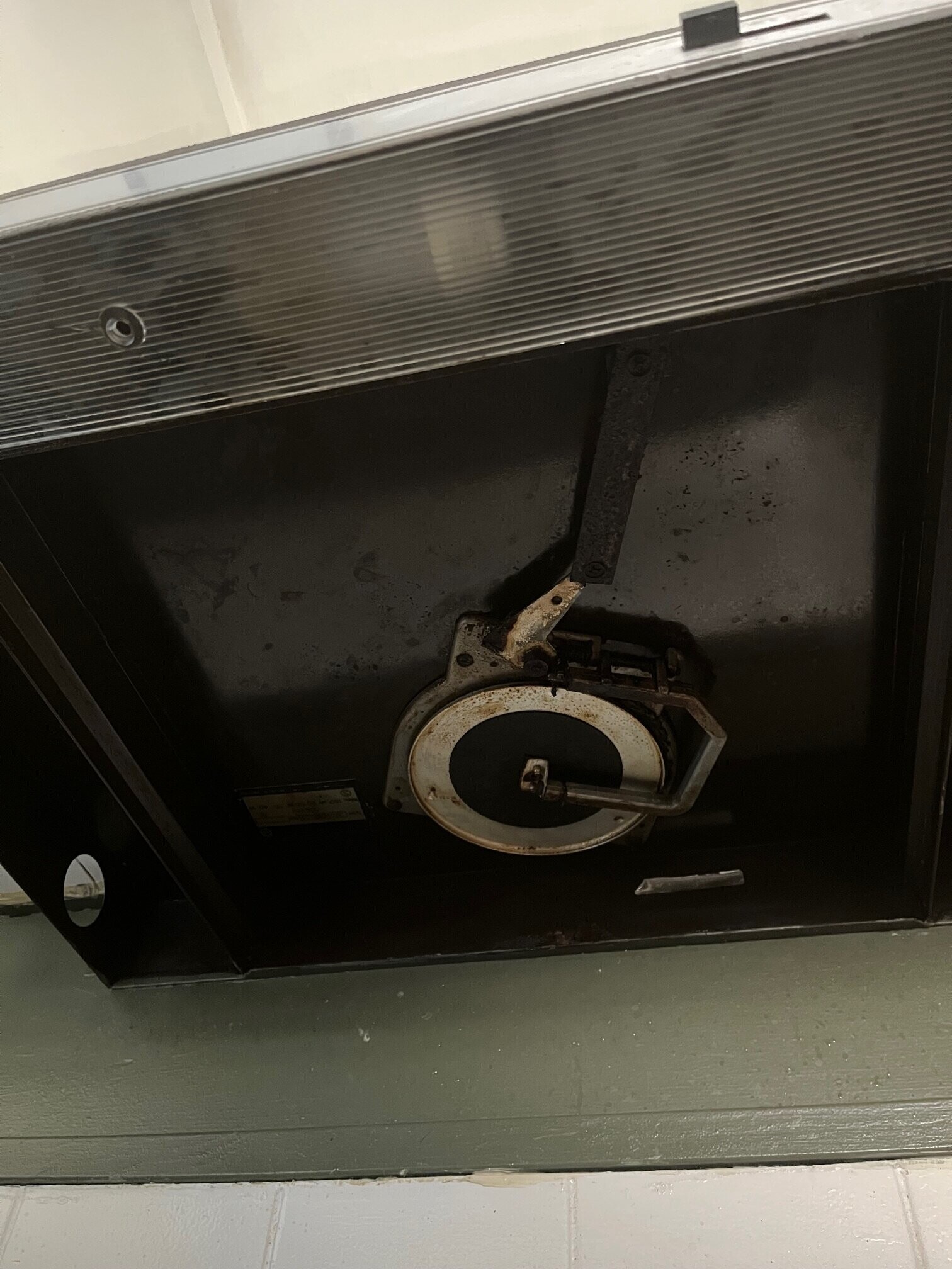

Originalkåpa i kök OVK

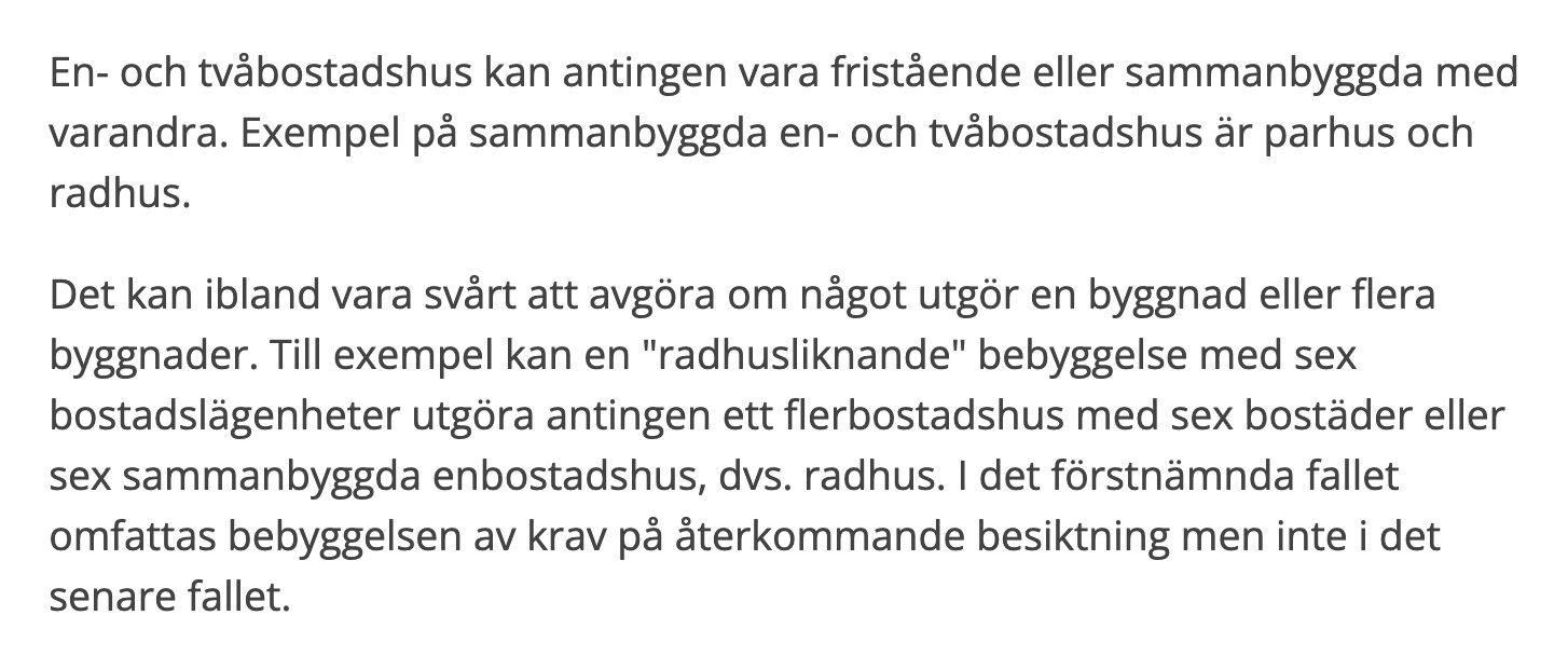

Det där tror jag har diskuterats i en annan tråd och då kom man fram till att eftersom det finns många bostäder på en enda fastighet så är en radhuslänga inte flera en- eller tvåbostadshus utan ett flerbostadshus.C cpalm skrev:
Boverket förklarar sin tolkning angående OVK och radhus:
https://www.boverket.se/sv/PBL-kuns...e/ovk/en--och-tvabostadshus-i-ovk-sammanhang/
Så klassiska radhus är enbostadshus. Men radhusliknande bebyggelse med flera lägenheter i är flerbostadshus.
"Det kan ibland vara svårt att avgöra om något utgör en byggnad eller flera byggnader"Claes Sörmland skrev:
Alltså om nån undrar nån gång varför jag tycker vi borde minska byråkratin ska jag visa det här citatet. Man måste ju vara ordentligt myndighetsskadad för att säga något sådant.....
Nästa steg är liksom att börja leta svar på livets gåtor i förordningar... Man kan se det framför sig, Boverkets nästa mästerverk... "Finns jag?"

Hur som, problemet är nog vajern som @Claes Sörmland pratar om, eller en flyttbar metallkloss som ska sitta på spjället så det inte stänger helt.
(Liten pryl som kläms fast med en skruv)

Tack för alla idéer! Här kommer en bild på inkråmet i kåpan.
Huskropparna består av 3, 4 eller 5 lägenheter, och klassas därför av kommunen som flerbostadshus. Föreningen har dock inte prövat saken i och med att vi tyckt att ventilationskontroller är en bra åtgärd.

Husqvarna. Modellen vet jag inte, men den ser likadan ut som som den i det här inlägget:BirgitS skrev:
https://www.byggahus.se/forum/threads/mekaniskt-franluftssystem-husqvarna-reginair-f.365430/

Borra 5st 10mm hål i spjällbladet så är det permanent grundflöde.L Laphroiag74 skrev:
Är det för lite när besiktningsmannen mäter, så borra något till.
Problemet löst.
Blir det för mycket, sätter du i en plastmugg.
