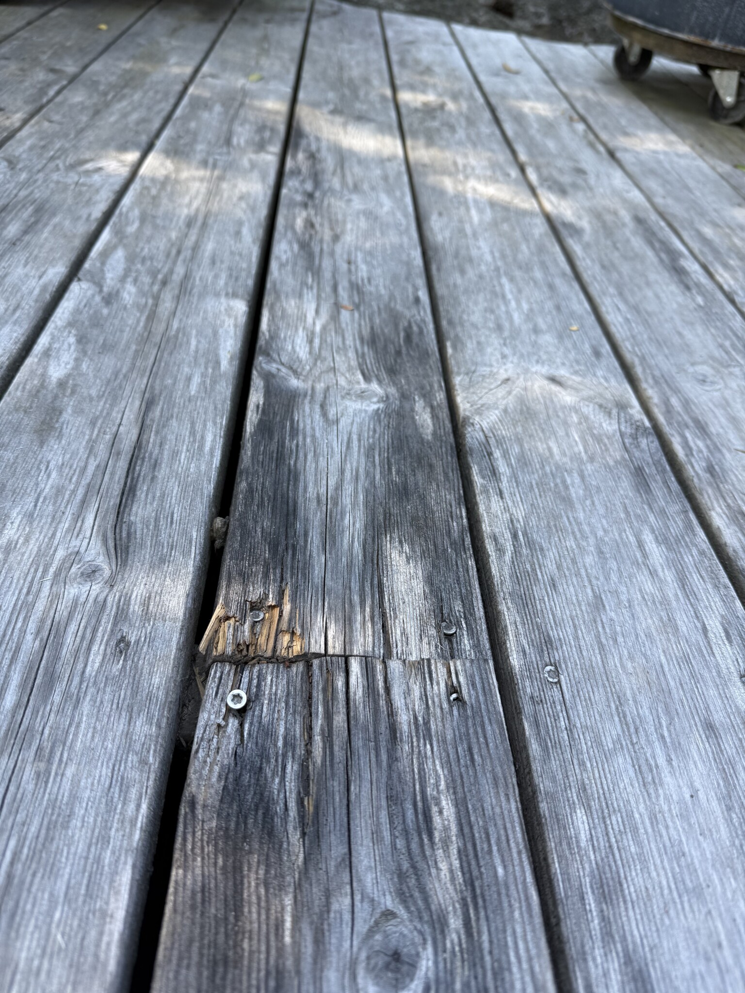

2020 lade vi om vår altan på ca 110 kvm. Vi valde då Organowood eftersom vi uppskattade att den var giftfri. Vi har den i direkt anslutning till poolen och tyckte att det giftfria alternativet lät positivt. Men jag var samtidigt riktigt skeptisk till att det var tillräckligt bra. Men efter att ha pratat med dem och fått försäkrat om att de uppdaterat produkten så körde vi på dem. Jösses, vilket misstag! Nu, 4,5 år senare är stora delar av altanen rutten och jag anser att vi blivit pålurade en sjukt dålig produkt. När vi kontaktade dem och reklamerade så var de (efter att ha krävt bilder och kvitton) beredda att ersätta oss med nytt Organowood. När vi meddelade att vi absolut inte ville ha mer av denna produkt utan få tillbaka pengarna, så var de inte beredda att ge oss det. Kändes verkligen som att de fått mycket klagomål och blivit ”experter” på klagande kunder. Typ att vi antingen fick godtag deras erbjudande eller ta det till Allmänna Reklamationsnämnden. Ett seriöst bolag hade ju skämts ögonen ur sig och direkt erbjudit att betala tillbaka det vi lagt ut.
Nu tog vi in en byggfirma som rev upp det ruttnande virket (samtidigt som de skrattade åt det ruttna virket och undrade vad i hela världen det var) och lade riktig trall på hela altanen.
Vi lärde oss en riktig läxa och ville bara dela med oss av dessa erfarenheter för dem som eventuellt funderat på att skaffa Organowood. Läs tidigare trådar noggrant och lägg därtill mina erfarenheter som alltså baseras på deras ”nya premium”-produkt så får ni nog en bra bild av läget.

Har du möjligtvis en bild på altanen?

Det är tragiskt.

De som trillar dit måste ha missat att googla. Nu verkar de i och för sig sälja på att processen förbättrats så att det ni drabbats av absolut inte ska kunna hända 😀 Eller det här: https://www.byggnadsarbetaren.se/populart-virke-ruttnade-igen-vacker-fragor/
Fick ni ingen kompensation alls!? Måste väl ha gått på 100 lax eller nåt i den häraden (100 kr/lpm)?P PETEKE skrev:

Ungefär sådär ser vår altan också ut och den är byggd av tryckimpregnerat enligt husets förra ägare. Söderläge och troligen aldrig oljad.P PETEKE skrev:
Hej, har varit med om exakt samma sak, flyttade till ett hus för ca 3 år sedan, där låg en altan lagd med Organowood, såg redan då att det såg skumt ut på flera ställen, tog kontakt med Organowood och fick också hjälp av Beijer bygg som stötta mig i min reklamation. de (OrganoWood) fick kvitto, bilder, bilder på behandlingen som gjorts m.m. Men jag fick avslag då de påpekade att altanen var felaktigt monterad! Fick en beskrivning hur det skulle vara gjort. Det blev noll öre i ersättning ev. kunde de tänka sig att ersätta vissa plankor. Jag tackade nej då jag insåg att allt kommer ruttna. Fick en sjyst offert från Beijer på "vanlig" trall. Jag rev hela skiten, ca 90 kvm, (har också pool) och la en helt ny trall, är jätte nöjd! Sämre förtag en Organowood har jag aldrig stött på och de har jag meddelat dem... nu njuter jag sedan ett år av en härlig altan!P PETEKE skrev:
Samma erfarenhet här, köpte hus med nylagt trädäck med organowood, såg rätt risigt ut ut efter ett par år, efter 7 år fick jag byta allt eftersom man ramlade igenom däcket eftersom plankorna var genomruttna. Lustiga var att där det var som värst var däcket upphöjt ca 0.5 meter, vilket tydligen är ett krav för organowood, de hade klarat sig bättre på andra ställen där det var mindre skugga trots det låg närmre mark.
