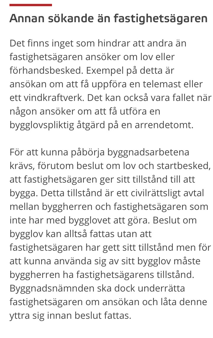

Det är olika lagstiftningar. Bygglov prövas utifrån Plan- och bygglagen. Avtal med fastighetsägare är en civilrättsligt uppgörelse.
När det gäller bygglov och strandskydd kan det uppstå liknande situation, du kan bli beviljad bygglov men få avslag på strandskyddsdispensen, vilken prövas utifrån Miljöbalken.
Bifogar länk som behandlar servitut;
https://lawline.se/answers/tjanande-fastighetens-rattigheter-vid-servitut
Saxat från Boverket;
Skärmdump av ett inlägg som beskriver kravet på fastighetsägarens tillstånd vid ansökan om bygglov som inte är knutet direkt till ägandet.
Räknenisse och 4 till
[länk]
Tack för svar.
Men ofta är det ju kommunen som handlägger bygglovet, vad ska det mer till för tillstånd för att bygga en mast på allmän platsmark då?
E El-Löken66 skrev:
Tack för svar.
Som sagts ovan:
1. det förvaltningsrättsliga beslutet av den myndighet som handlägger ärenden enligt PBL =bygglovet
2. ett civilrättsligt avtal med markägaren (+ev. annan berörd nyttjanderättshavare) =arrendeavtal eller liknande
