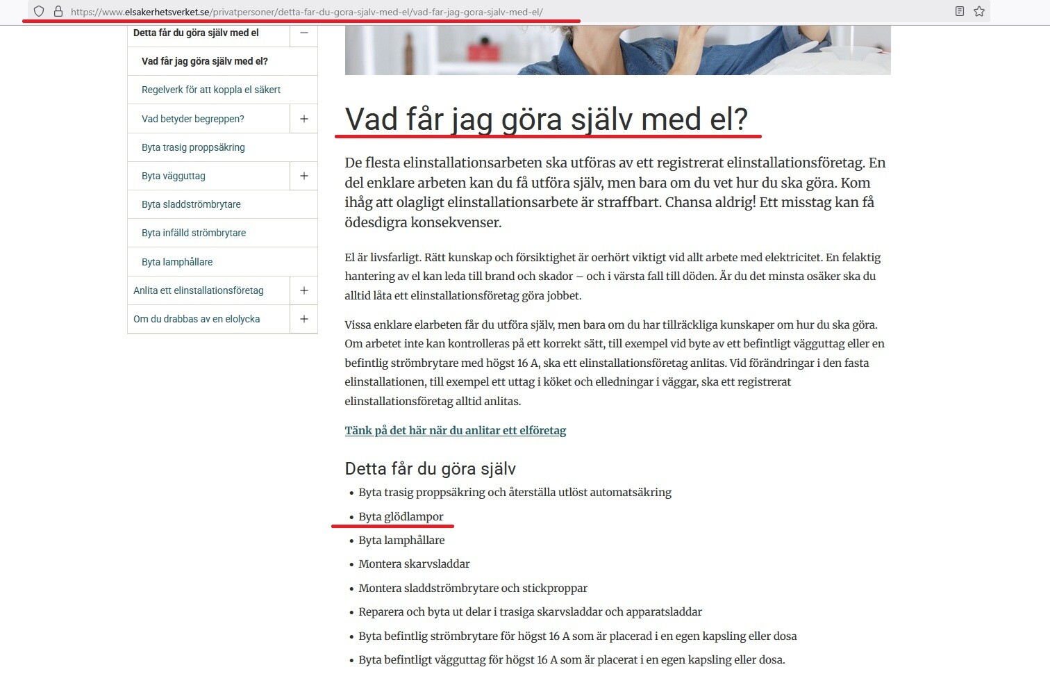

Man får byta glödlampor själv oavsett om den sitter i en lyktstolpe eller hemma i ugnen eller i valfri belysningsarmatur.
på vissa ställen står den lite modernare texten ljuskällor istället för glödlampor..
Bild med tydlig källa och en printscreen från trovärdig källa . röda linjer så inte ens en blind kan missa att läsa rätt rader...
