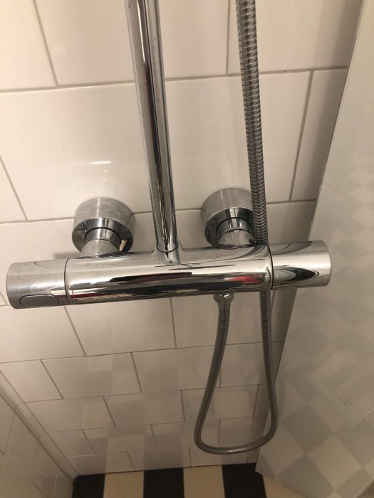

Om någon har en lösning på detta så är jag tacksam...
nu ska jag göra en kort historia lång, då jag blev lite bitter över att det blev fel även fast jag gjort allt rätt
Så till problemet;
Jag ville ha en Hansgrohe-blandare, och trodde först att de endast fanns i 150cc så jag byggde med det cc-måttet.
jag använder LKs grejer rakt igenom, och om vi börjar inifrån vägg så ser det ut så här;
LK pex till 2st LKs väggdosa UNI push x16 på 150cc i fixtur.
Sen LK anslutningskoppling (188 18 48)
Nu när jag skulle montera Hansgrohes blandare så monteras den med excentriska nipplar som ska bygga ut 36 mm från vägg. Så här långt ut kommer man inte med LKs anslutningskoppling. Utan då gängar täckbrickan förbi.
Ett alternativ var först att skruva in anslutningskopplingen jämnt med väggen och använda Hansgrohes medskickade täckbrickor och excentriska nipplar Men det går inte. De täcker inte hålet för väggdosan då det blir excentriskt.
Mina två alternativ nu är att gänga i en ytterligare nippel som får packas. Alternativt fästa mot LK anslutningskoppling och hoppas att den lilla vinkel som blir upp till takduschens infästning inte skapar något läckage.
Fästet för takduschen är heller inte justerbart och är hela anledningen till att nipplarna behöver ut 36mm.
En extra stor täckbricka skulle ju funka
hjälp tack!
Jag är ödmjuk för att jag missat nåt självklart här

Har nyligen råkat ut för samma sak. Löstes med LK anslutningskopplingar.
https://www.vvsochbad.se/VVS-Roer-K...K--LK-Anslutningskoppling-G15xG20-831433.html
Använde bara kopplingen inte täckbrickan, lite pyssel att kapa till rätt längd. Använde inte de excentriska kopplingarna
Det gick att slipa ur tillräckligt mycket på insidan av Grohes täckbricka för att få den att gå utanpå väggdosans kant, fixades med en Dremel.
Lycka till!
