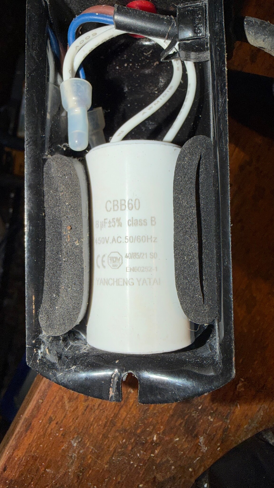

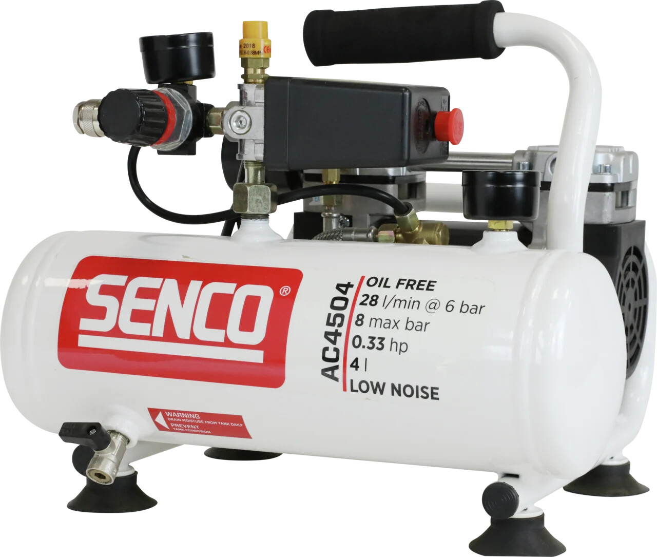

Hej forumet, min Senco Aerfast AC4504 sedan åtta år gav upp i helgen. Serienr 17040232. Varit mycket nöjd med den. Tycker mig ha märkt att den kämpat mera för att komma upp i tryck på sistone. Slutade nu i helgen abrupt komprimera luft. Hör endast ett svagt bzzz när jag slår på den. Försökte mäta lite här och där men blev inte klokare.
Är det rimligt att prova en ny kondensator? Spelar det i så fall roll var jag köper en? Vet inte heller vilka värden utöver farad och volt som bör matcha. Tack för tips. Bild på nuvarande.

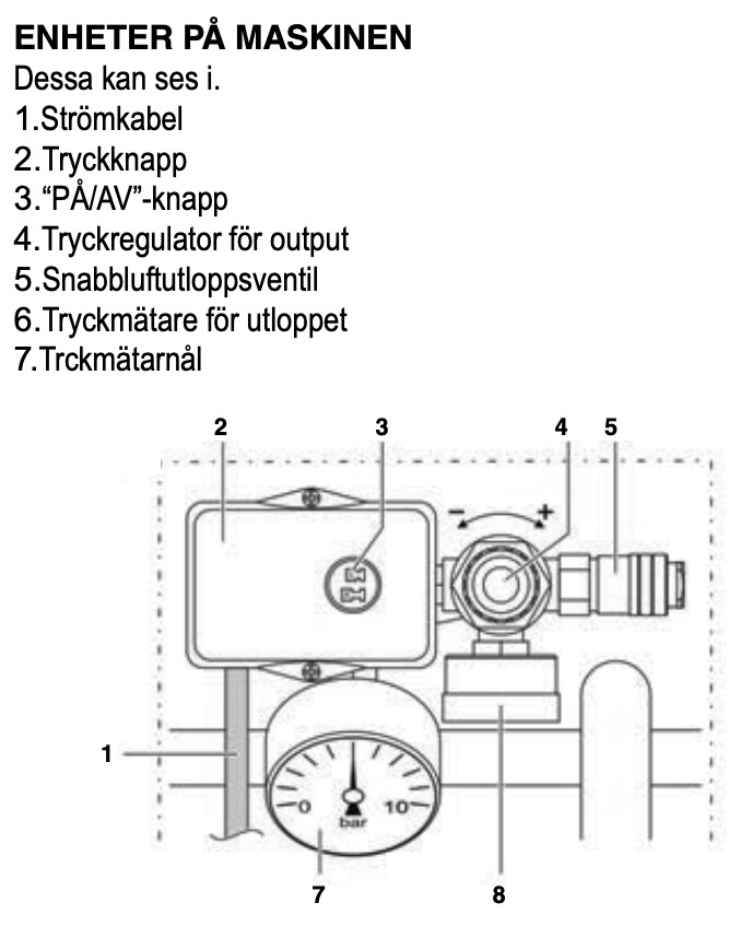

Eller finns det en återställningsbar termobrytare? Är hemskt missnöjd med bruksanvisningen, översättningen är ett skämt. Den nämner denna termobrytare, som jag inte hittade, som manualen inte visar var den finns heller - med risk för att jag missat något när jag fick svindel av att manualen säger att motorn ska gå igång under 7 bar och stanna vid 10, fastän angivet maxtryck på maskinen är 8 bar.
Utöver att sexan inte finns i bild och åttan inte beskrivs, se nedan, kan de mena att det i tryckboxen finns en återställningsbrytare? Det kollade jag inte. Den enda knapp som jag sett är den röda på/avknappen.

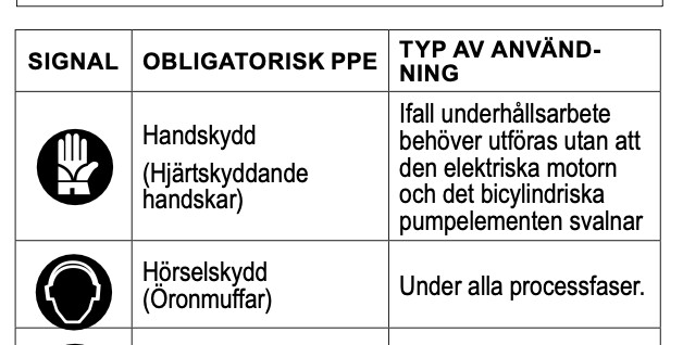

Men det är klart, tror jag får avstå för jag saknar den typ av handskar som behövs för underhåll. Och jag kan lova att öronmuffar inte behövs när man skjuter dyckert på sommaren. Den är ju väldigt tyst, denna kompressor, och passar för mina behov, så jag vill gärna få igång den igen.

Man kan alltid prova o byta motorkondensator, enkelt o billgtS stugfar skrev:Hej forumet, min Senco Aerfast AC4504 sedan åtta år gav upp i helgen. Serienr 17040232. Varit mycket nöjd med den. Tycker mig ha märkt att den kämpat mera för att komma upp i tryck på sistone. Slutade nu i helgen abrupt komprimera luft. Hör endast ett svagt bzzz när jag slår på den. Försökte mäta lite här och där men blev inte klokare.

Finns lite överallt o få tag på ex
https://ventilation.se/sv/products/ostberg-kondensator/2193
Troligen 1 fas kompressor. Termokontakt ( TK ) är en termistor inbyggd i lindningen och bryter spänningen om lindningen blir för varm, när den kallnat, kopplas spännigen in igen.
Kondensatorns värde ska vara samma i microfarad och spänningen kan var allt som är högre än stämplad, är bara att den tål det.
Kondensator bytt. Motorn gick då upp till 4 bar, och stannade. Nu går den inte igång igen, utan jag hör bara ett svagt surrande när jag slår på strömbrytaren - precis som innan kondensatorbytet alltså.
Någon som har en idé om nästa steg i felsökningen?
