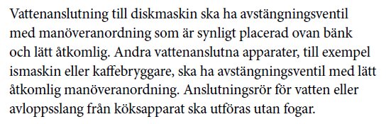

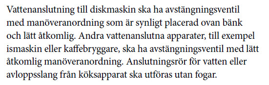

Jag klistrar in texten från säkervatten för allmän beskådning och som redan nämnts så spelar inte det någon roll om den är elektronisk eller manuell. Avstängningen ska kunna manövreras ovan diskbänken.
Min gissning är att det förekommit alldeles för många vattenskador pga att vattnet till diskmaskin alltid varit på. Därav att finns regeln idag.
https://www.sakervatten.se/download/706-A3CF938BF4EA75C6B011467A51A15778/Branschregler-20161.pdf
