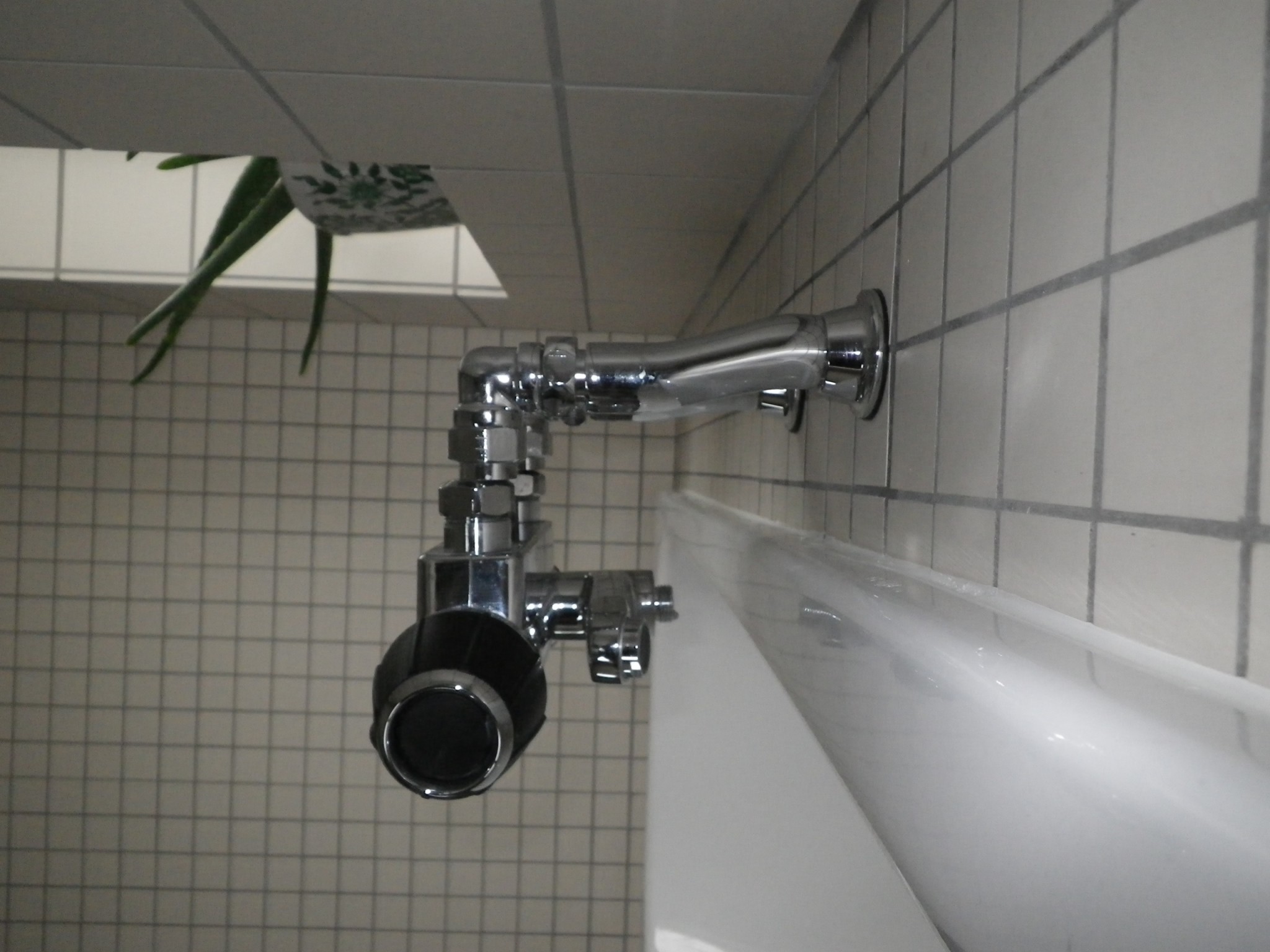

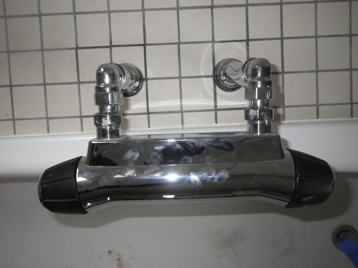

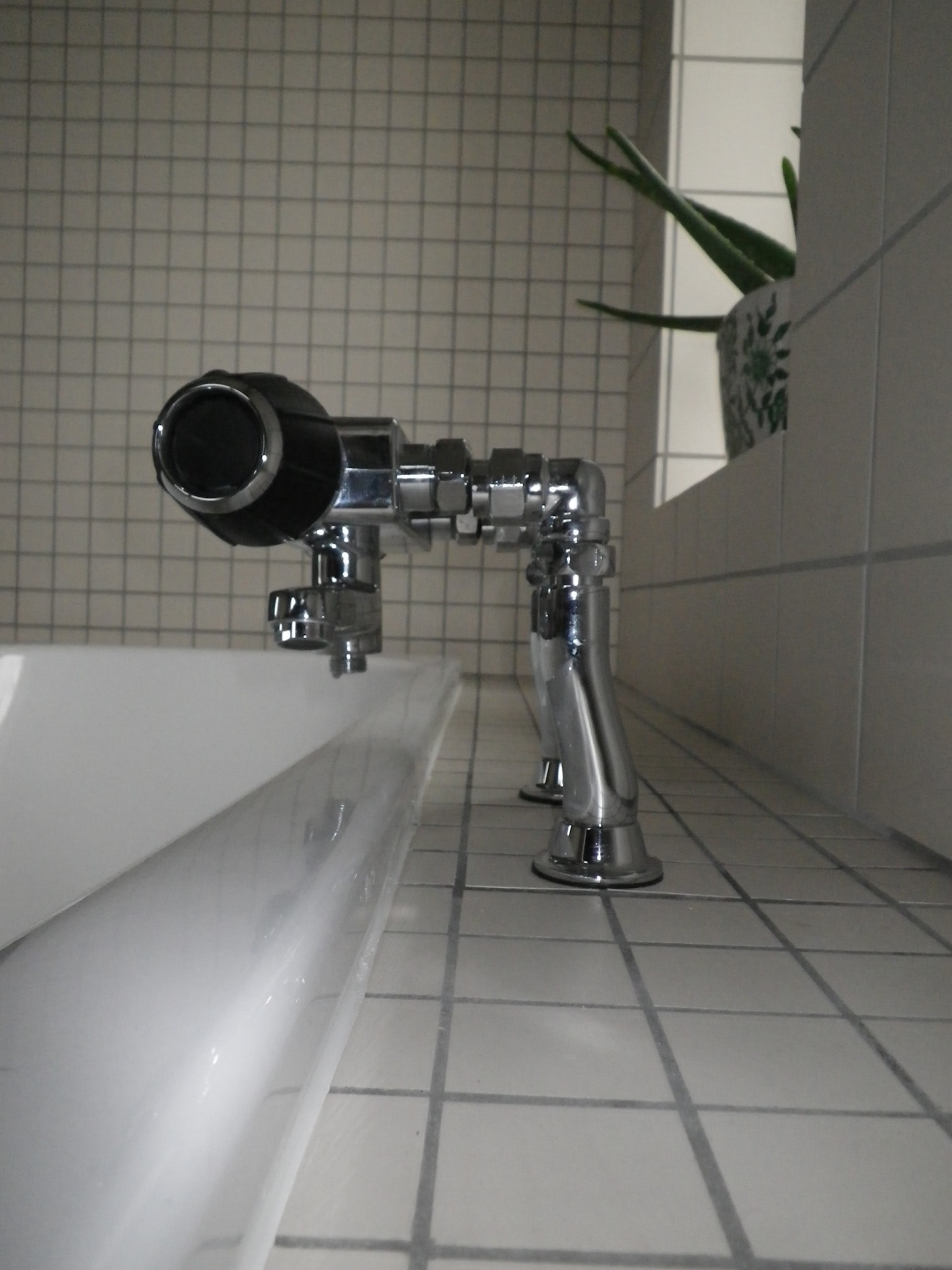

Vi har ett nytt inbyggt badkar där blandaren ska vara monterad i sargen. Vi har själv ingen erfarenhet av detta utan planerat badkaret efter samtal med våra hantverkare. Det skulle inte vara några problem, men i efterhand har det visat sig att det inte är så vanligt att ha blandaren monterad i sargen.
De första anslutningsrören vi fick monterade var väldigt korta och krävde extrakopplingar för att fungera, dessutom läckte det. Nu har rörmokaren monterat högre anslutningsrör för att slippa extrakopplingarna (trodde vi), men när vi kom hem fanns extrakopplingarna kvar och det är för trångt för att montera på duschslangen.
Är det någon som har någon erfarenhet av att montera en badkarsblandare i sarg? Har ni tips på var man kan få tag i anslutningsrör som gör att man slipper alla de tre extrakopplingarna?

Någonting i stil med den här:
http://www.bygghemma.se/inomhus/bad...arsblandare-mora-mega-3-halsblandare/p-371386
Men som sagt det innebär troligen att kanten/sargen måste göras om.
Annars finns det en massa liknande blandare från olika tillverkare.
