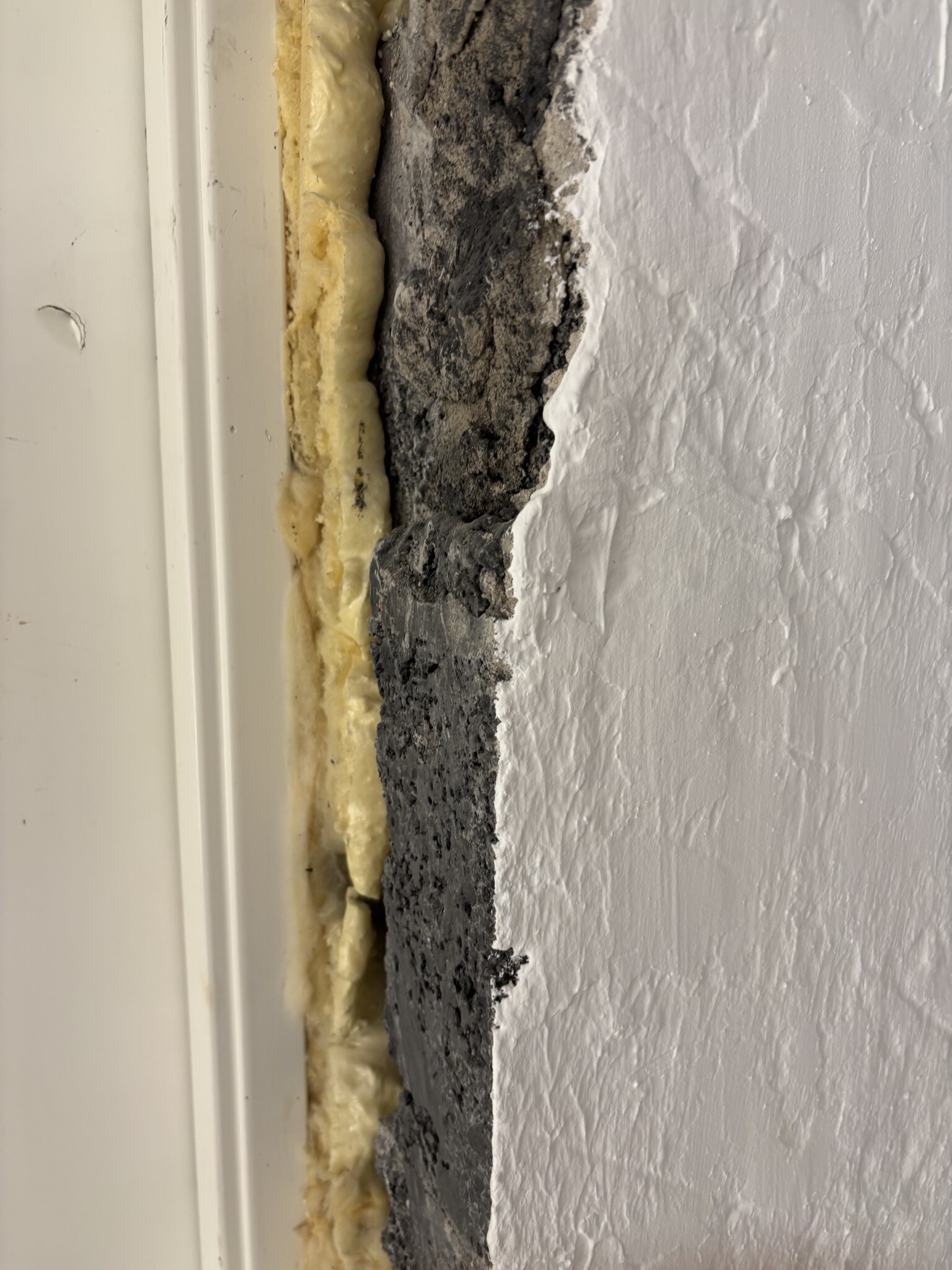

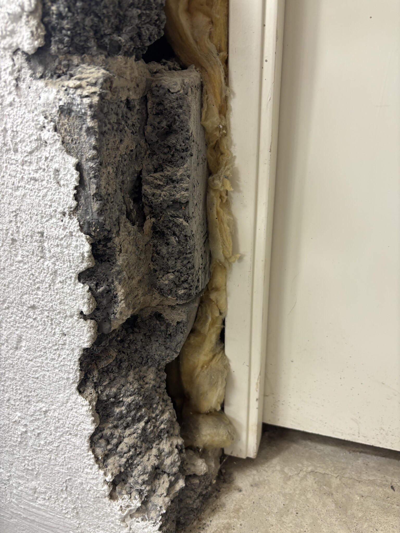

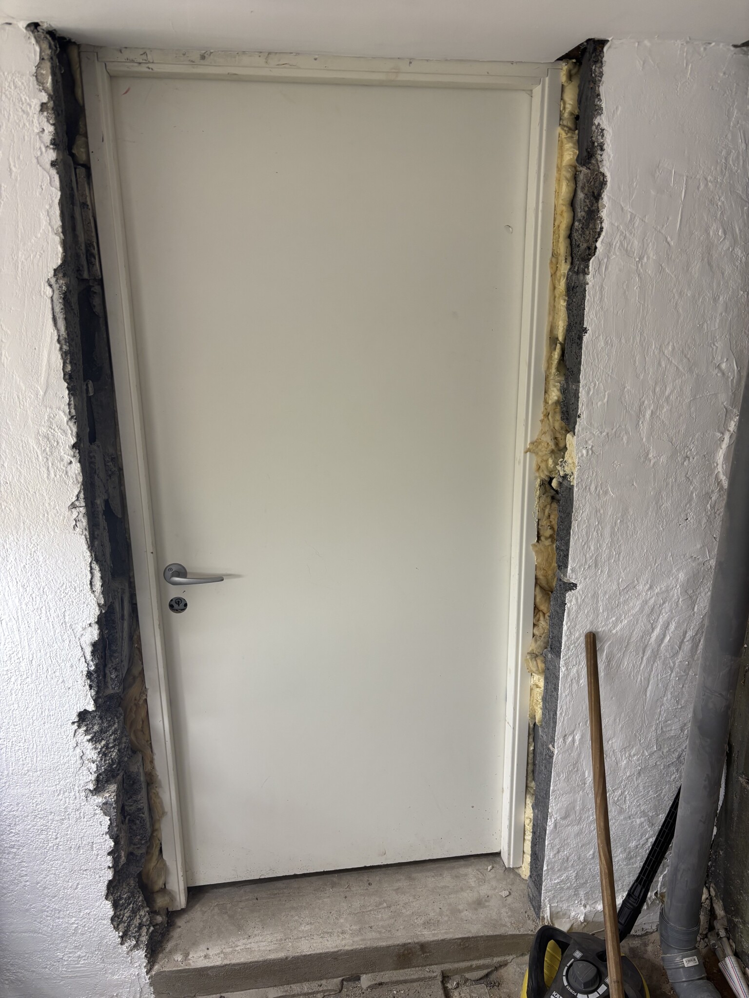

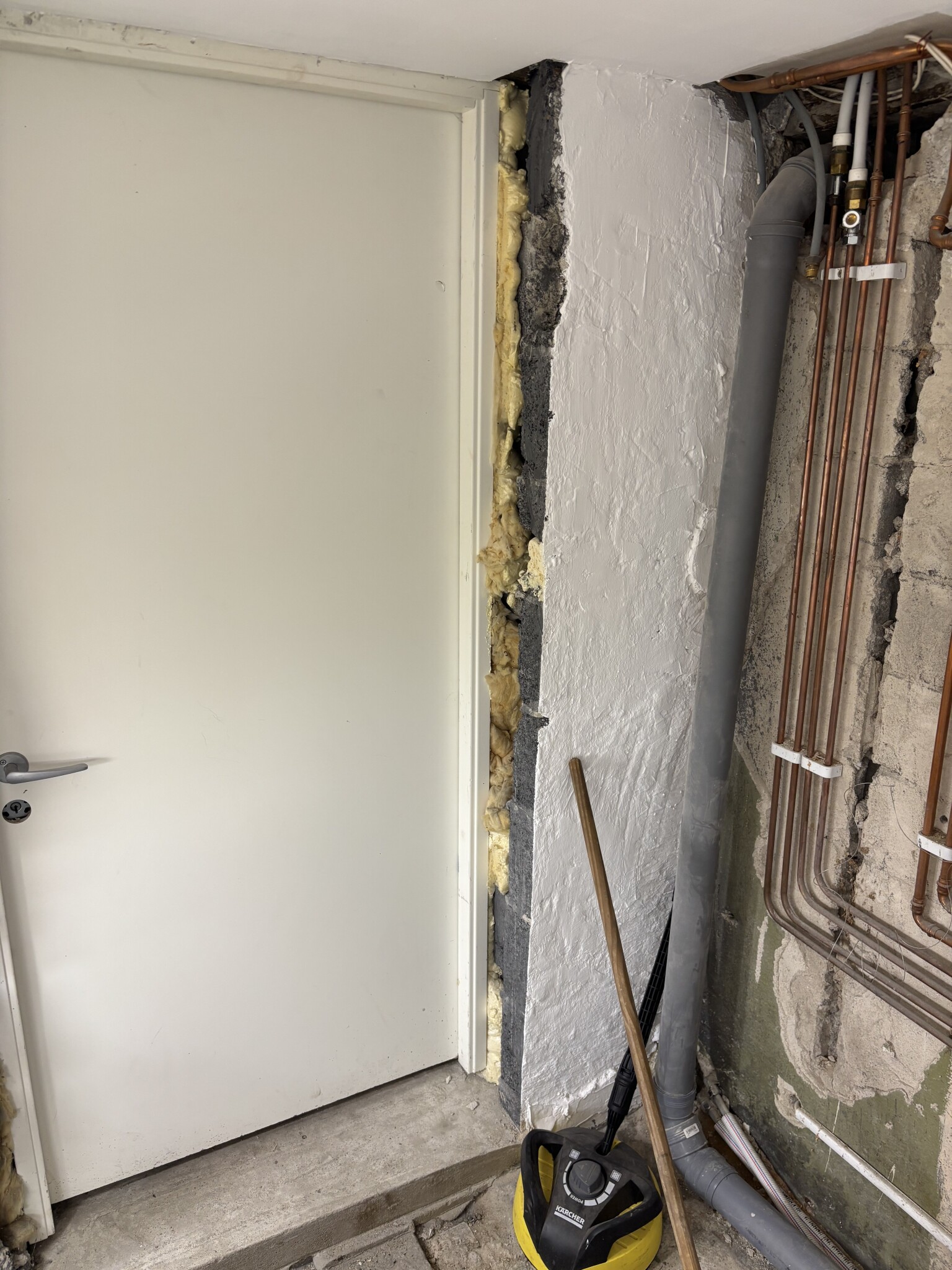

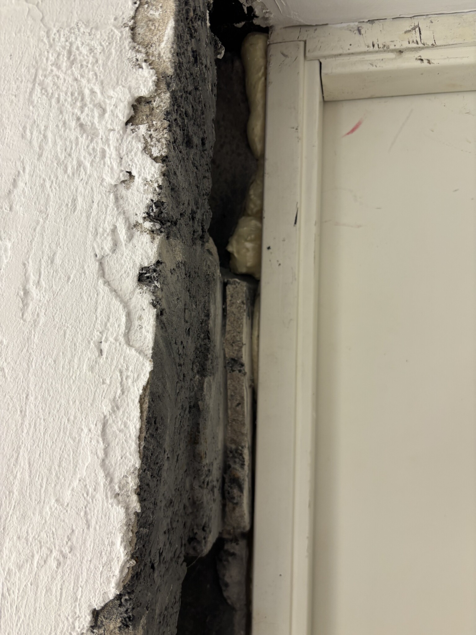

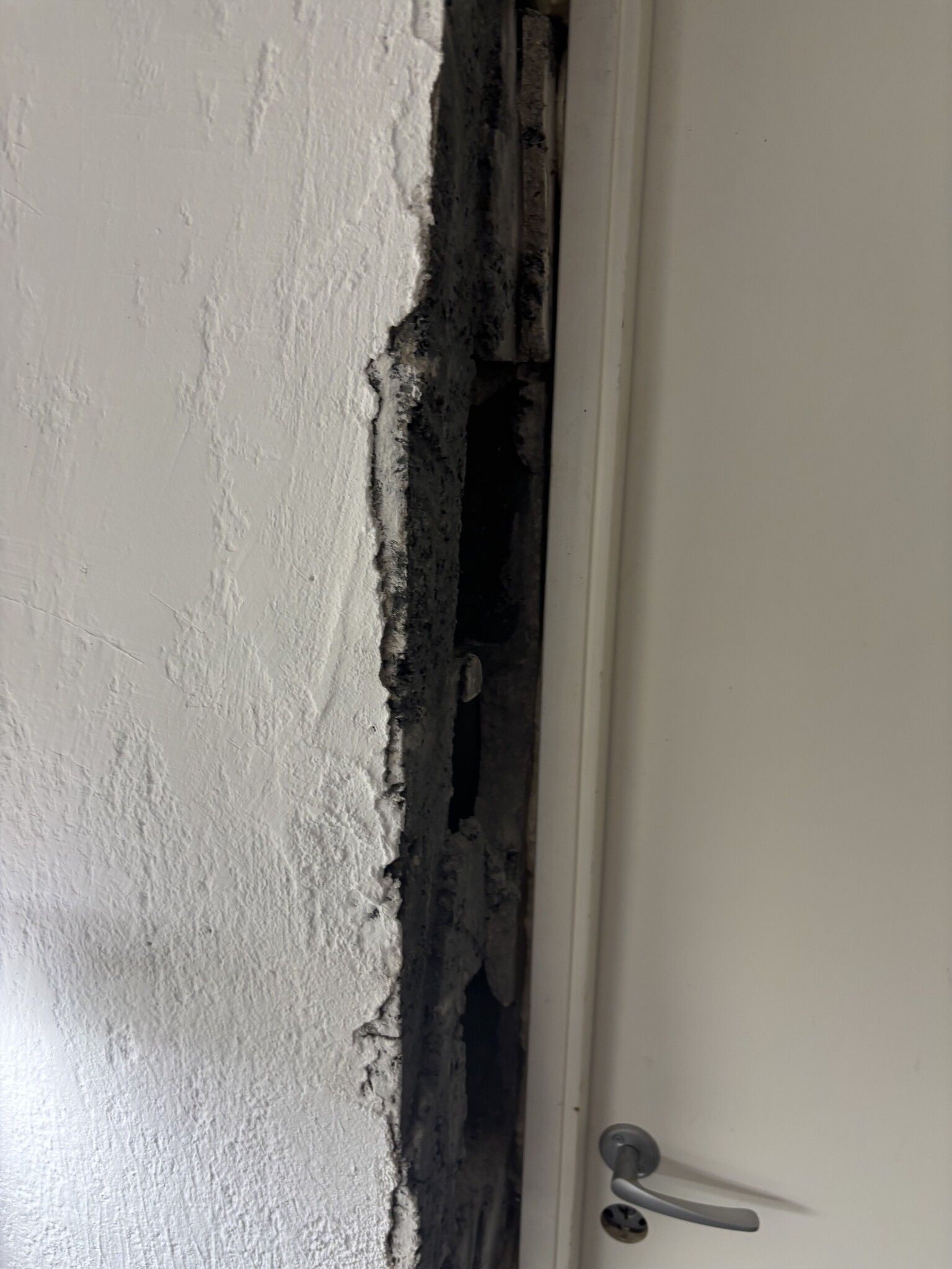

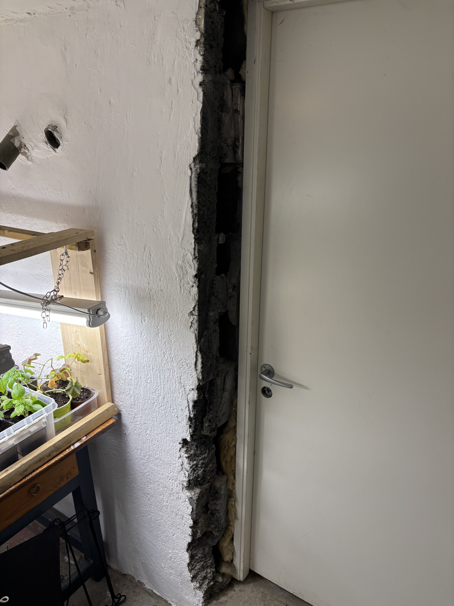

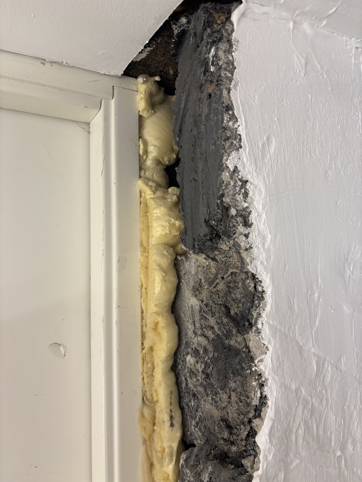

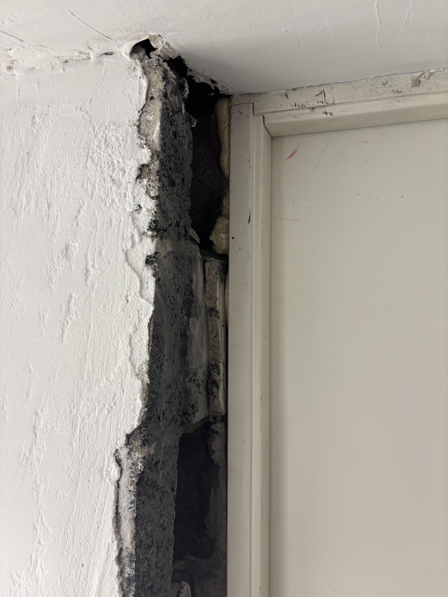

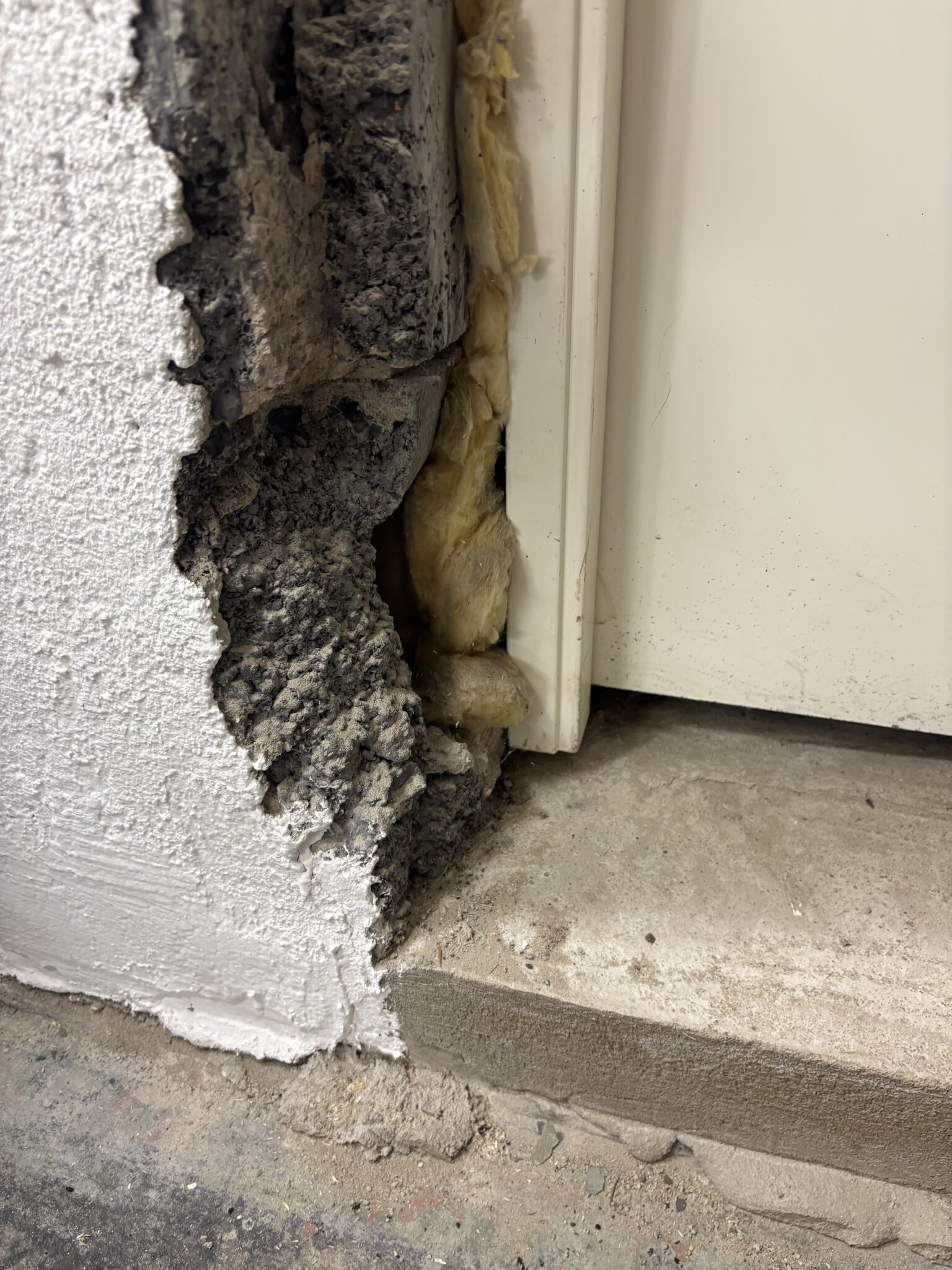

Har en dörr i källaren från garaget som ser ut så här (se bilder). Har fixat till väggarna i rummet men klutar nu på hur jag kan fixa till detta. Tänkte på att sätta in en skiva av något slag och sedan spackla men vet inte riktigt hur skivan kan fästas då. Någon som har något bra tips på hur jag kan få till detta snyggt?

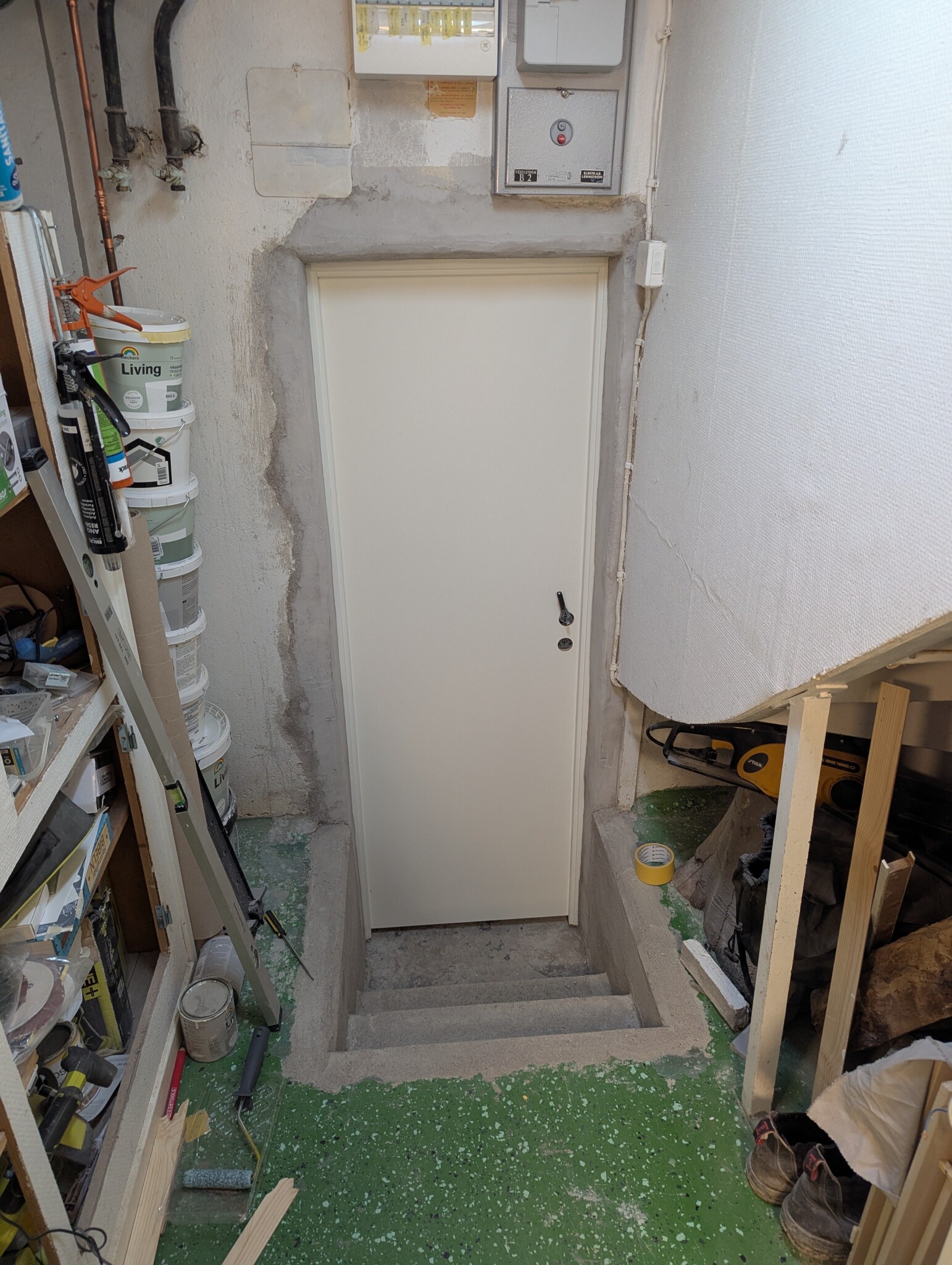

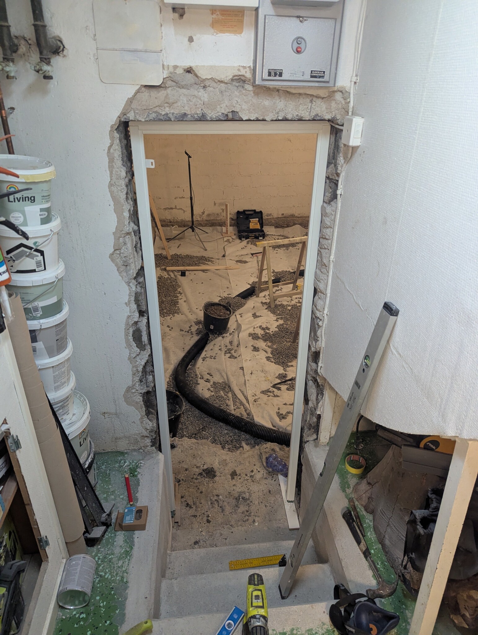

Stog nyligen inför i princip samma utmaning, har bytt ut en dörr i källaren och behövde förstora hålet, resultatet blev ganska trasiga väggar runt om. Jag har putsat på frihand (dvs inga avdragsbanor eller liknande), blir ju lite rustikt men jag är nöjd iallafall. De största hålen fyllde jag upp med bitar av murblock som limmades på plats med klinkerfix. Skickar upp före och efterbild.
Luddis_1 och 1 till
Ser väldigt likt ut. Och det blev ju väldigt snyggt också! Du fyllde alltså hålen med blockbitar och putsade/mutade på frihand om jag fattade det rätt?

Är ju bara att köpa dörrfoder och limma fast de.
Hur tänker du Jorel 03 att dörrfoder skulle lösa TS problem? En bild, skiss eller länk hur du menar vore intressant..
Stämmer, på vänster sida och i "taket" satte jag lite nät också för där blev det rätt tjockt, på höger sida fanns det inte plats för det. Försökte hålla mig till runt 1cm per påslag men det blev nog både mer och mindre på sina håll.
J
Ja man sätter foder/lister/omfattning /smyg, etc etc. Vad är det som är svårt att fatta med det?
Förmodar verkligen att det är givet att man sätter dit en omfattning och sedan foder.
Krävs givetvis att man klarar av att tänka längre än vad just ordet foder innebär.

Man putsar upp det där.
fribygg och 1 till
Jag skulle vilja se hur du löser problemet med dörrfoder och lim.
J
Ja du kan limma med fogskum, om du vill. Det är helt enkelt valfritt 👌
Jag vill ju se hur det ska/ kan lösas med foder och lim.
Själv skulle jag nog putsat men din lösning vill jag gärna se..
Låter som en bra plan! Vad använde du för murbruk/puts?
