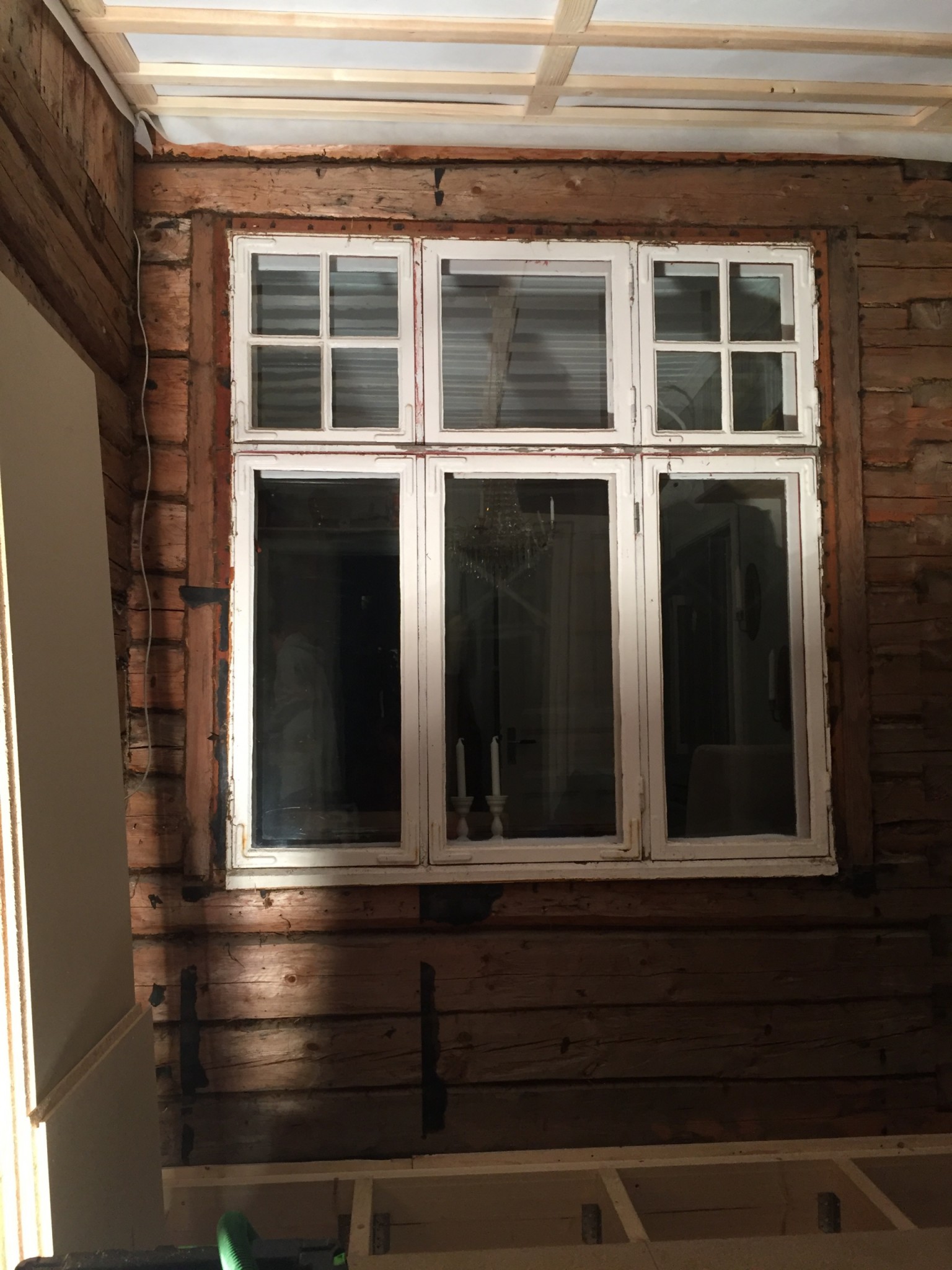

Har byggt till huset och skall ta ut ett fönster. Och såga mig ner. Det kommer finns en stock kvar mot syllen. Räcker det med att lägga en regel på var sida som skruvas in i timret som det är idag. Vill ju inte att timret skall kalva iväg.
Fönster i träfasad på tillbyggt hus med synliga stockar och syllar, i förberedelse för renovering.
Det bästa är nog att göra som man gjorde när man satte in fönstret. Sätta en regel i liv med timret. Dvs byta ut den befintliga som sitter vid sidan av karmen och ersätta den med en ny som fortsätter hela vägen ner. Skall man skruva får det vara rätt rejäla skruvar.
