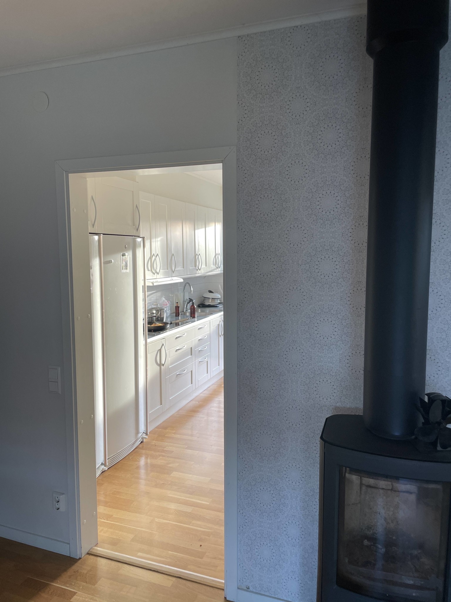

H Hellhawk #1 Medlem · 18 inlägg 9 aug 2022 19:56 Hellhawk Medlem 18 inlägg 9 aug 2022 19:56 #1 Tänkte öppna upp denna dörrpost (se bild) ca 400mm åt höger så att man även ser kaminen från köket, Behöver man göra nått om väggen är bärande ? Inloggade ser högupplösta bilder Logga in Skapa konto Gratis och tar endast 30 sekunder
BirgitS #2 Medlem · Stockholms län · 49 022 inlägg 9 aug 2022 20:25 BirgitS Medlem Stockholms län 49 022 inlägg 9 aug 2022 20:25 #2 Välkommen till forumet! Om väggen är bärande så måste befintlig avväxling av dörren bytas ut mot en längre och högre. Hur är det med krav på brandskydd nära kaminen t.ex. går det att sätta ett dörrfoder nära den utan brandrisk?
