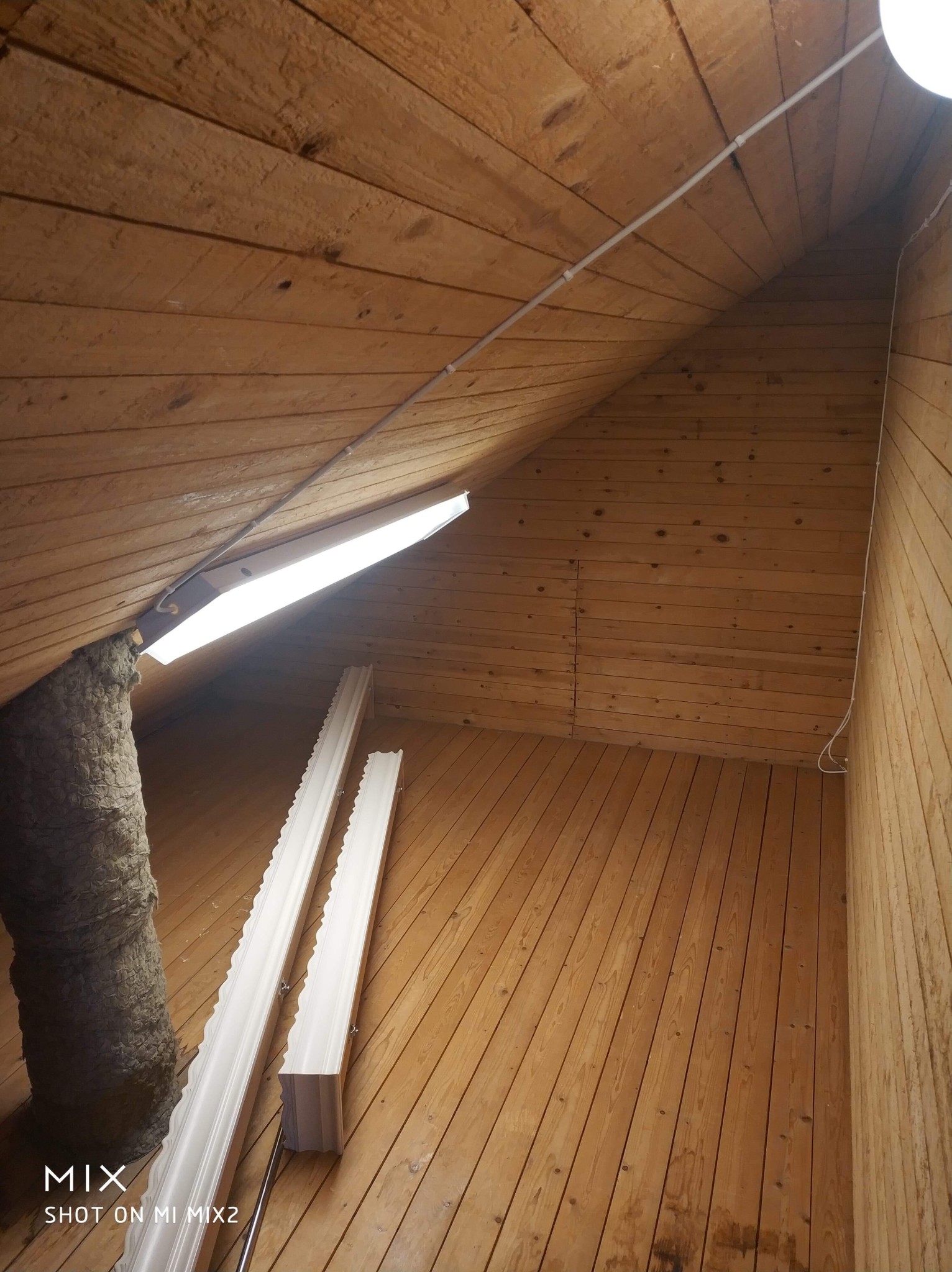

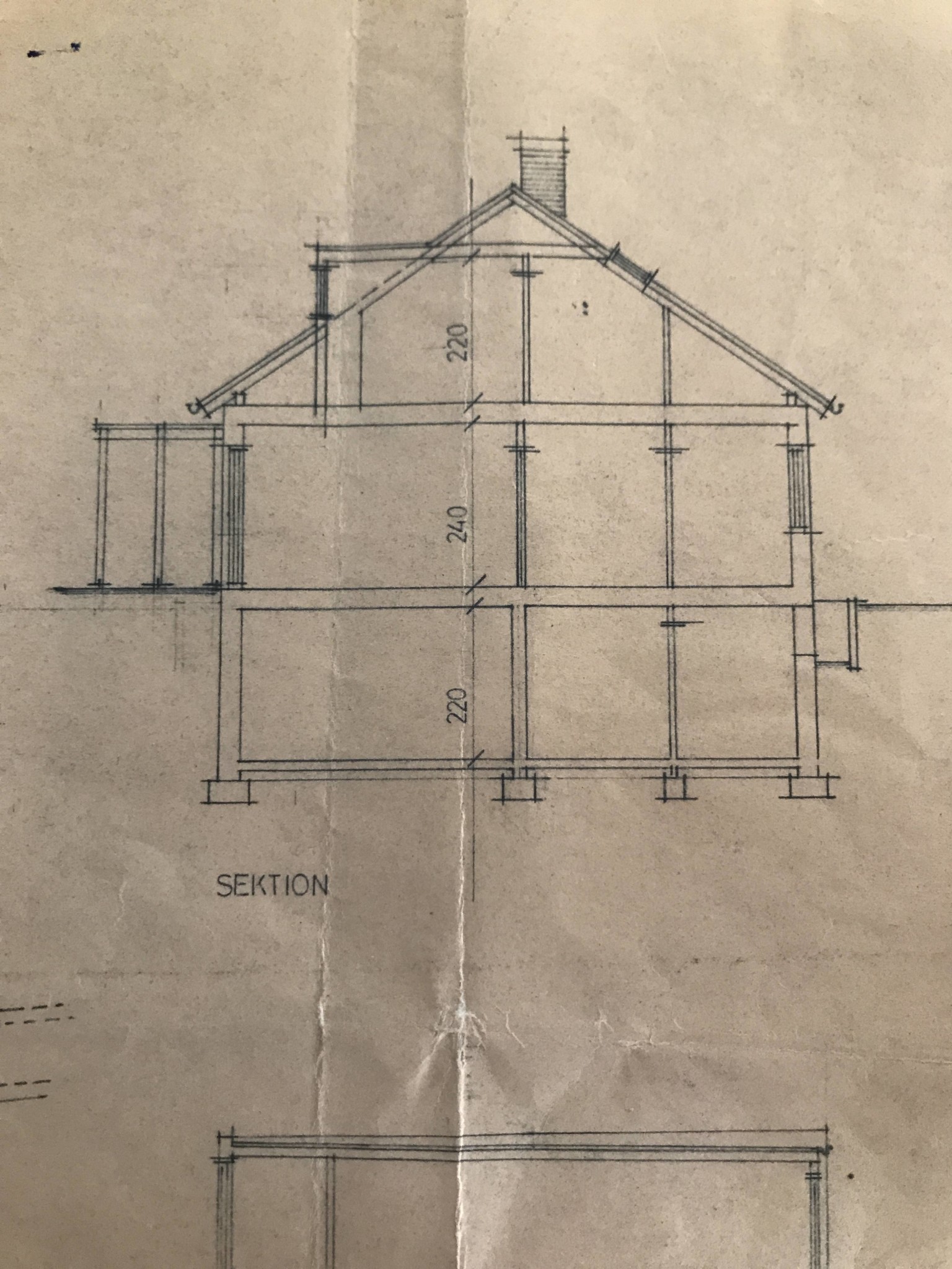

Vill eventuellt öppna ovanvåningens tak till nock för att få högre takhöjd men är fundersam kring takkonstruktionen och bärighet i väggar/tak.

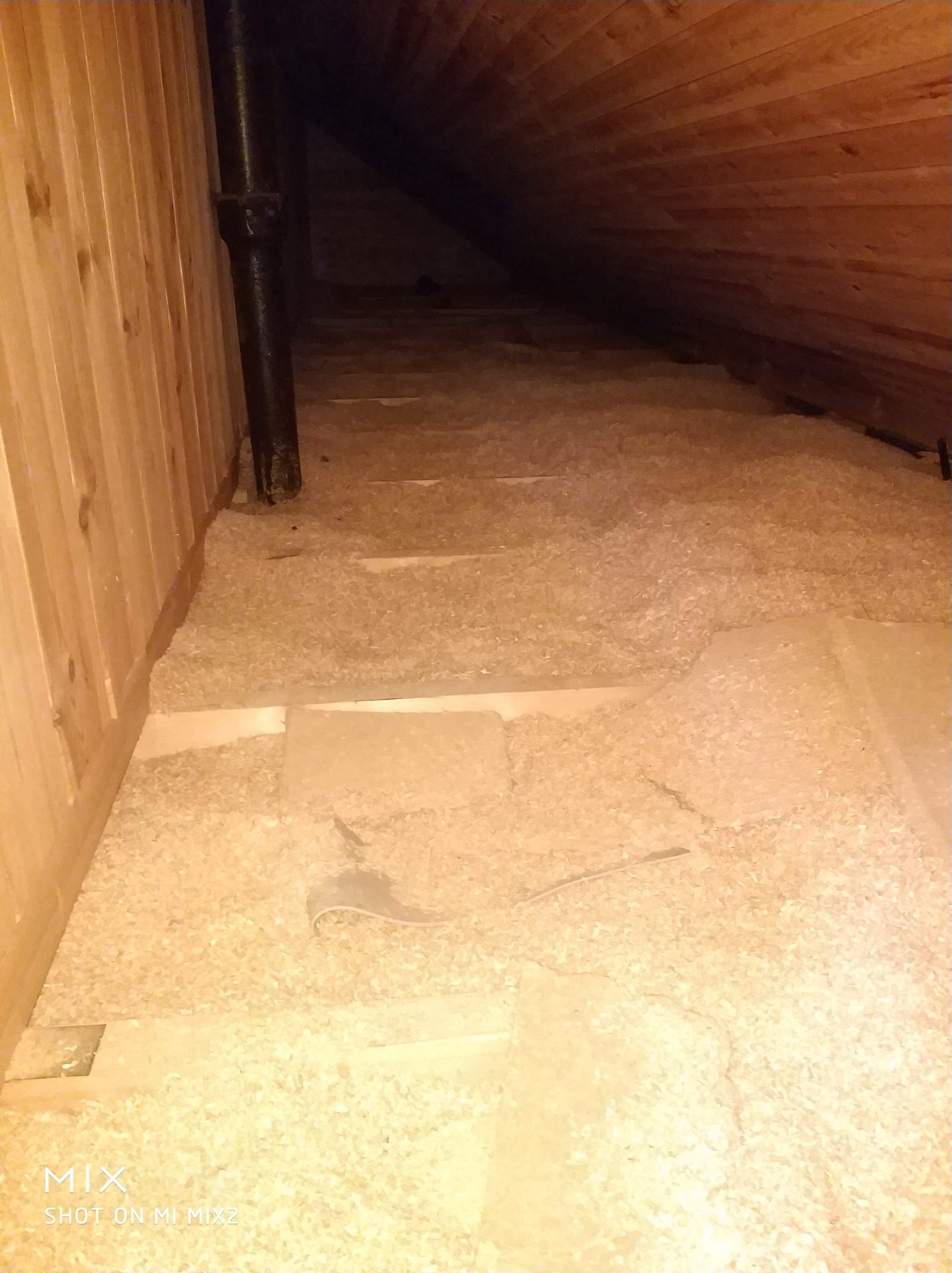

På ovanvåningen finns det sidovindar. Den ena sidovinden (högra på ritningen) kommer man inte åt utan att riva ner väggen. Den andra är en kallvind. Kallvinden saknar balkar så vi funderar som sagt på hur bärigheten kan tänkas vara konstruerad.
Kan ni komma med lite input om det är möjligt?
Huset är byggt 1964.
1.5 plans med källare
168 kvm total boyta
Ska ta hit en byggnadstekniker men vill ha mer kött på benen före!
Bilderna visar kallvind samt luckan inne i kallvinden plus ritning på huset.
  • Inre del av kallvind med träväggar och golv, ljusinsläpp och synlig takstol.
  • Kallvind med träpaneler och trägolv, lutande tak utan synliga balkar och en stängd lucka till åtkomst av annat utrymme.
  • Kallvind utan synliga balkar under snedtak med isolering och ett vertikalt rör längs väggen, insyn genom luckan.
  • Ritning av ett hus i sektion som visar takkonstruktion och våningsplan, använd för att diskutera öppning till nock.

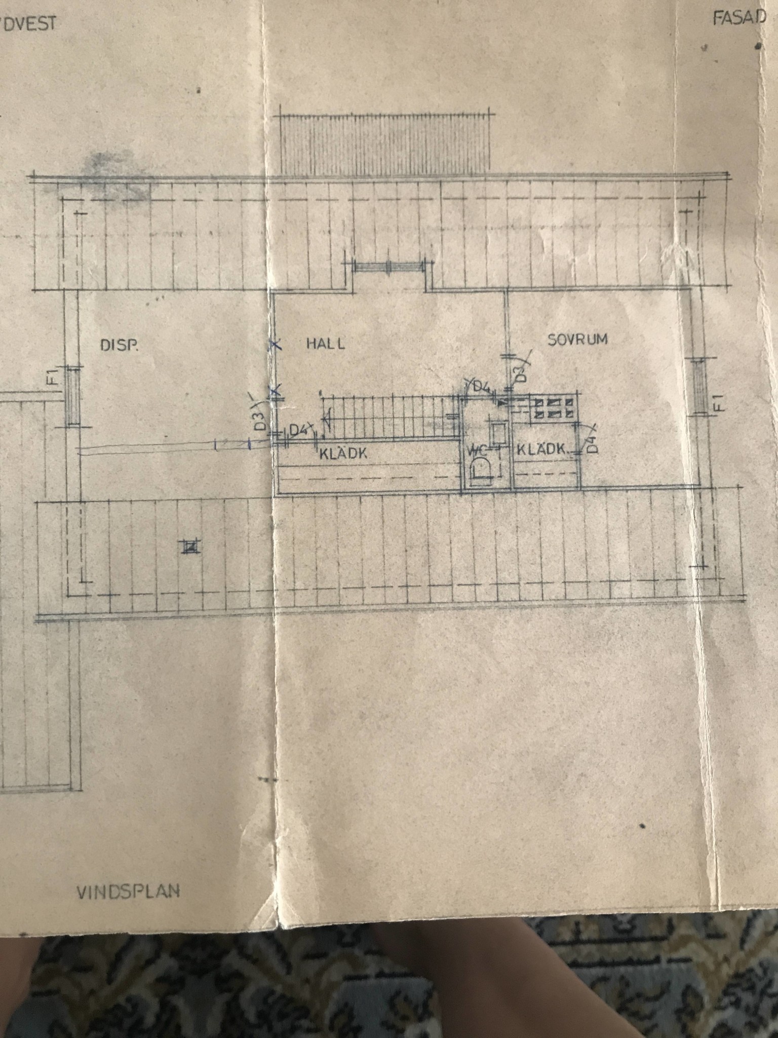

Bif även denna.
Är ej vägg mellan disp och hall
Till vänster om klädk är bilderna på sidovinden.
  • Ritning av vindsplan visar disposition av rum såsom hall, sovrum och klädkammare.

Huset har ramverkstakstolar. Där är högbenen (som yttertaket vilar på) och stödbenen (som ingår i avgränsningen av sidovindarna) bärande. Hanbjälkarna (de vågräta bjälkarna ovanför övervåningens tak) tar upp dragkrafter och måste också finnas kvar. Om ni tar hänsyn till detta går det bra att öppna upp till nock. Gör ni det måste isoleringen flyttas till yttertakets undersida. Om yttertaket på utsidan är försett med en vanlig underlagspapp måste det finnas en takfotsventilerad luftspalt närmast yttertakets råspontpanel.
Ta vara på de fina kärnfurubrädorna som syns på bilderna. Sådana är svåra att få tag på idag.
