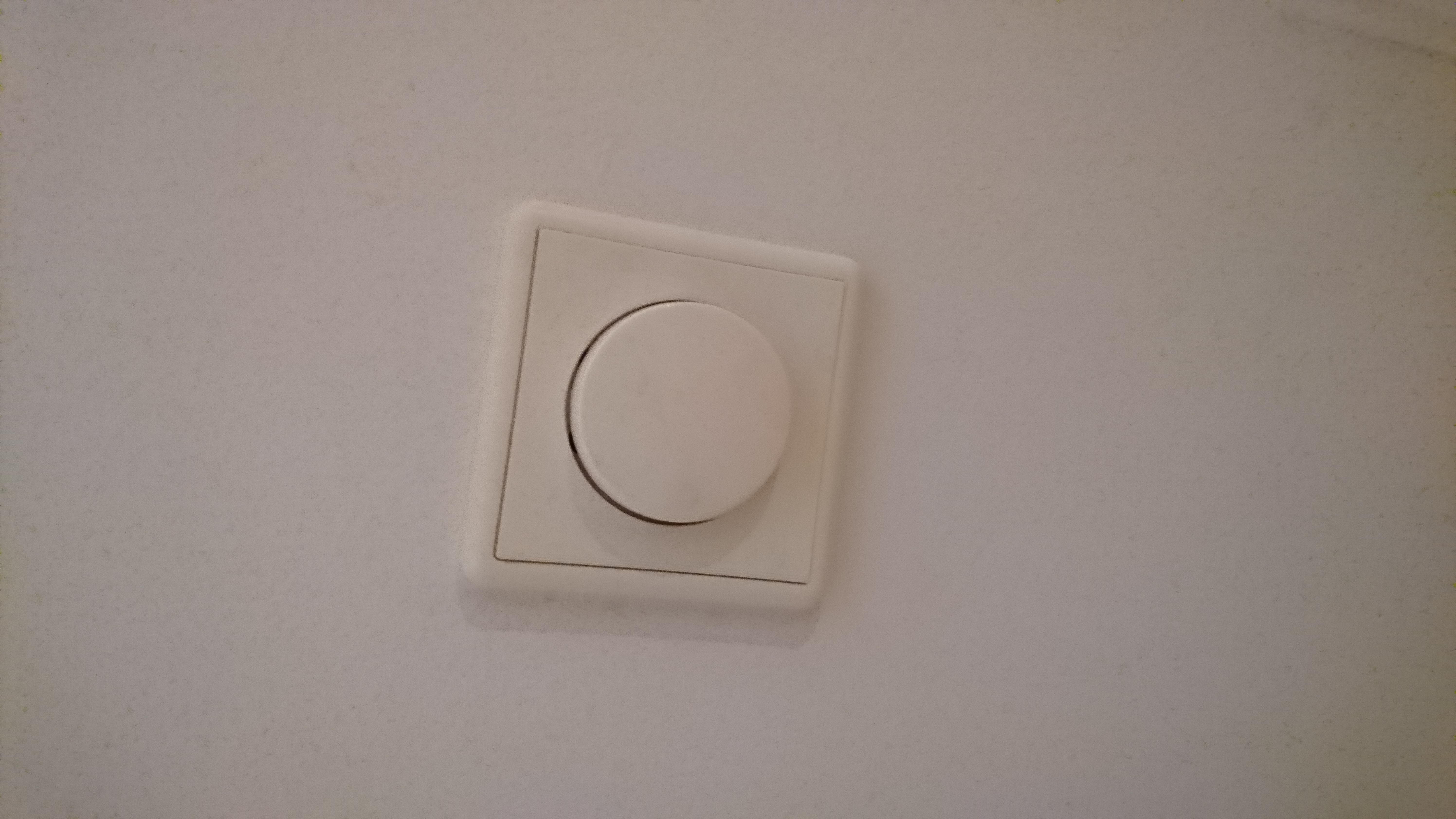

hur öppnar jag denna dimmer?
Innannför "ramen" finns en kant som är möjlig.... eller dimmerknappen?
Tack,
Cecilia
Dra ratten rakt ut?
L
Dra bort ratten , innanför en mutter , tages bort , då kan täckbrickan tas bort , sedan ev. två skruv , lossas ( i bland helt bort ) då kan den tagas ut
Toppen,="munge, post: 2849672, member: 11404"]Dra ratten rakt ut?[/QUOTE]
Toppen, tack!!
Tack! Fick bekräftat ett brott mellan strömbytare och takuttag :(
