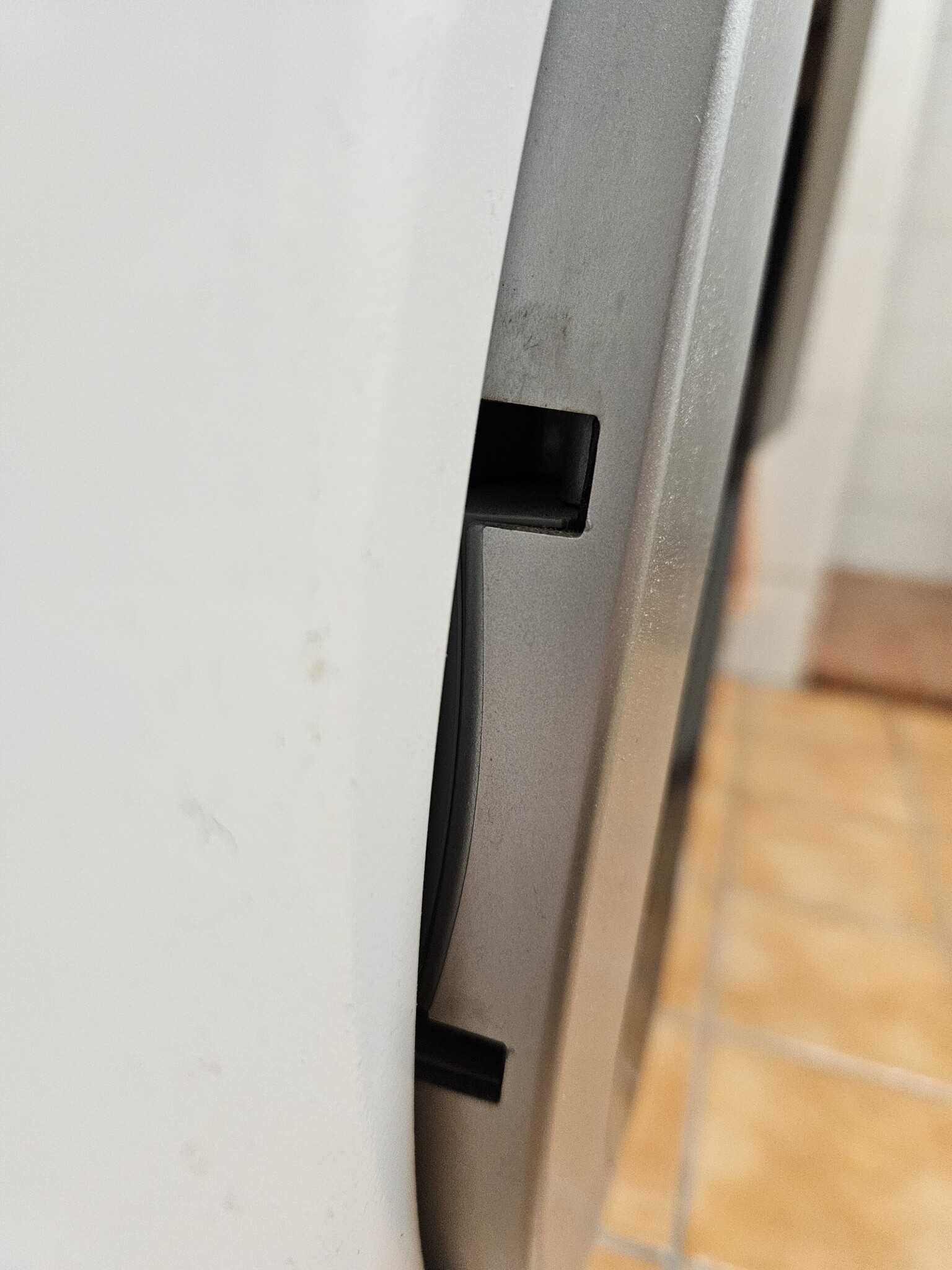

Jag gjorde en dumhet, rykte i luckan precis när jag startade maskin. Handtaget har hoppat ett steg längre utåt.
Pausade maskin och försökte öppna med nödfunktionen vid luddfiltret, men icke.
Nu får maskin gå färdigt och sedan prova på nytt.
Kan man lossa någon i de två hålen i bakkant för att få ut luckan?

Närbild av en tvättmaskins luckfel, som visar handtaget som är felplacerat och inte tätt stängt mot maskinkroppen.

Tyvärr inte. Tror jag lyckades förändra något mekaniskt då handtaget nu är i ett läge längre ut än i normalstängd länge.
Och ingen påverkan när man drar i öppningsfunktion vid luddfiltret.
Har nu testat och skruvskallarna blev någon 10-dels mm för bred. Så man får trycka lite på luckan tills man hör att den låser.
Får bli ett senare arbete att justera lite, fila på skruvskallen, eller kanske byta låshandtaget.
Tog bort luckan och filade bort några tiondels mm på skruvskallarna vilket var tillräckligt.
