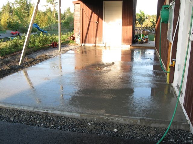

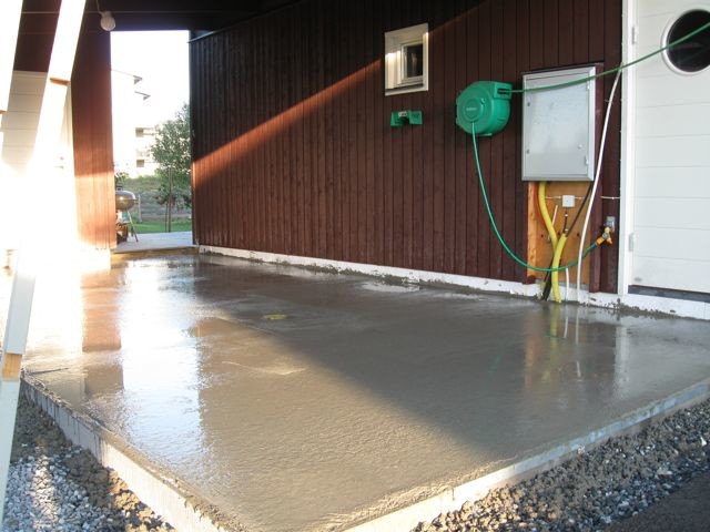

Sådär ja, då var plattan gjuten. Se så snygg den blev.
(känner mig som värsta betongaren
Som tur var hade jag hjälp av Robert-san01 + en bekant till honom som hade varit med vid gjutning tidigare, det höll borta den värsta "gjut-frossan" (fast jag slet bort det sista fogskummet när betongbilen backade upp :O )
Nä, på bilderna hade jag vattnat plattan för första gången. Jag fick däremot in fint flyt i slodandet, den sög liksom fast i betongen och sedan gungade jag den med små rörelser hela vägen. Betongen var riktigt fin & lättflytande, så jag tror att jag kan skippa glättningen. Jag kapade några ojämnheter med en rivplatta.

Då var det bara att vattna och vänta... Kollade in min platta i morse och fick dra på lite till med vattenspridaren. Inga sprickor än så länge.

Bra, inga sprickor här heller vad jag kunde se. Plattan var dock avsevärt ljusare klockan 7 i morse när jag vattnade på den, då hade den varit utan vatten sedan halv tolv igår natt. Ytan var fortfarande fuktig iaf.
Passade på att mäta upp fördjupningen som blev närmast huset när jag slodade igår och det rörde sig om 1-1,5cm djupt på en knapp kvadratmeter. Frågan är om det går att lösa med kakelfixet eller om jag bör flytspackla upp det?

Låter som det funkar!
Jag hade på vattnet över natten med lite stril. Det ligger lite sol på delar av min på dagen så jag tänkte låta den vara mer eller mindre vattendränkt över dagen.
