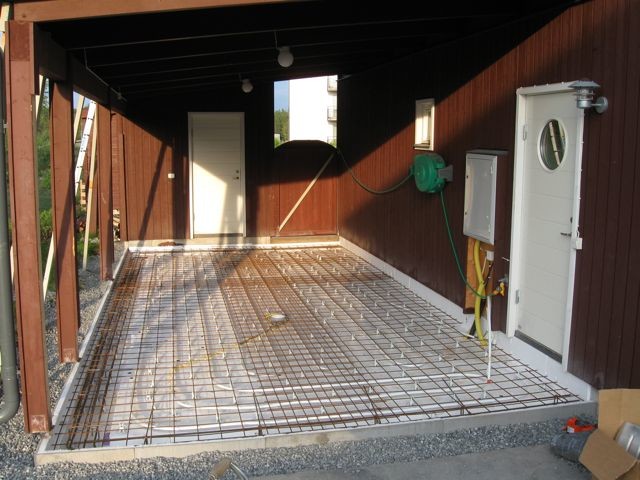

Kul med bilduppdatering! Och smart att hjälpas åt. Tog en stund innan jag förstod att det var bilder från två olika byggen.
Kommer ni gjuta direkt emot utsidan på befintlig grund mot förråd/hus? Eller behöver man nåt speciellt arrangemang när man gjuter ny platta bredvid en befintlig?
Ser fram emot fortsättning.

Jag har fått rådet att lägga en tunn frigolit emellan, så det blir en 20mm frigolit limmad mot den befintliga plattan.

Exakt som scorpion säger. Det är för att man inte skall riskera att sprickor i plattorna.

Har talat med betonglev idag och först hade jag och LilleNo tänkt beställa betong i samma sväng och gjuta på samma dag. Nu visade det sig att våra lokalvägar kanske inte tål 40-50ton som betongbilen väger så det blir två svängar för inte knäcka asfalten.
Siktar på att gjuta på onsdag.

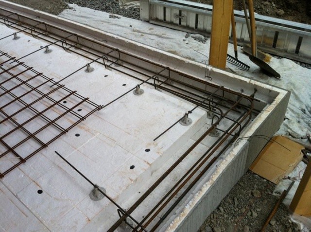

Då var fönstren beställda. Kronfönster Premium, öppningsbara med extra allt. 11x5,5 stora.
Jahapp, då är man i princip klar för gjutning, endast lite smånajning av några armeringsmattbitar kvar.
Bilden nedan visar 300mm kantelement och två lager cellplast s100, sedan ligger ~85m 20mm pepex-slang (golvvärme) som skall kopplas in på frånluftsvärmepumpen över en Uponor push12 (shunt/cirkpump). De gamla träpelkarna/stöttorna (röda, hänger i luften) skall plockas bort innan gjutning så att jag kommer åt att jobba.

Fick byglar för slangen och najtråd idag. Rören och de långa hållarna har lämnat Danmark så går allt enligt plan har jag rören på måndag. Har läst på om golvvärmen och det var helt klart rätt beslut att riva upp armeringen. Jag behöver bara sätta på en grupp till på fördelaren och koppla på garaget så det är väl material för ca 3500kr totalt!
Fönstren var ca 4v levtid på så det blir om 2-3v du kan få glutta på dem.
