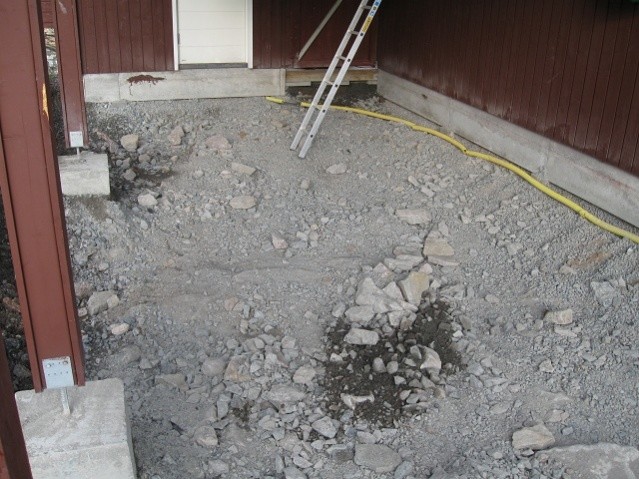

Efter vinteride + en massa annat bröt & jobb så har jag nu dammat av garageprojektet igen, har faktiskt t om hunnit roa mig med en minigrävare några dagar...
(jag blev faktiskt lite skickligare på slutet).
Nu har jag läst lite om att vibbra underlag med padda (i en annan utförlig, klistrad tråd) och funderar lite kring det där att man bör undvika att vibbra i närheten av annan grun/kantelement. I mitt fall har jag två olika grunder att ta hänsyn till. Räcker det med att hålla sig en 300mm från dessa med paddan och sedan punktvibbra intill grunen med en motordriven stamp (heter det så?).
Angående bilderna så är kantelementen där 400mm och jag avser att använda 300mm kantelement till garagedelen, dessa kommer att ligga i samma undre nivå som husgrunden så garaget kommer att ha 100mm lägre golv. Detta för att få större möjlighet att välja typ av garageport (slag eller fjärrstyrd).
Bomba loss med kommentarer, bu eller bä, jag behöver all input jag kan få. :blushing:

Kul att se! Jag håller på med i princip samma projekt (skall också inte ha det som garage) och efter helgen skall jag ha hunnit ifatt dig om jag lyckas bemästra minigrävaren.
Som det ser ut kommer även jag att lägga plattan 10cm lägre än husets, men det är mer för att få golvet i någorlunda nivå med marken. Sedan tänkte jag lägga en sockel med 9cm Leca block på plattan.
Jag funderar på om jag behöver lägga armeringsstänger på de sidor som jag inte skall ställa väggar på plattan. Har du funderat något på det?
Vilken fraktion på stenkross/makadamm är lämplig och hur mycket sjunker det ihop när man vibbrar med padda?
Jag uppskattar att det behövs en ~12 kubik massor för att fylla upp till nederkant på befintlig grund, är 15 kubik rimligt om man räknar med sättningen efter att man vibbrat av ytan eller behövs det mer?

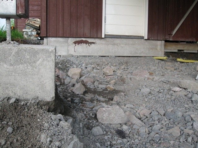

I mitt fall fick jag åka tillbaka och byta min minigrävare (1,1 ton) mot en större 1,5 tonsmaskin, då den mindre inte orkade med effektivt.
Lecablock tänkte även jag använda och vad gäller armering så har jag hela tiden utgått från full armering som om plattan varit friliggande med belastning på alla kanter. Det borde väl inte kosta så mycket med armering...?

16-32 kross (helst tvättad) är vad jag fått rekommenderat. Det kommer säkert att gå minst 1kbm extra för dräneringen utanför plattan. 23kvm *0,2cm blir ca 5kbm så jag räknar med en 6-7ton kross. Grävde du ut mycket mer än det djup du behöver? Jag tänkte bara gräva mig ner de 50cm som grunden kommer att bygga, markduk och sedan krossen på det.LilleNo skrev:Vilken fraktion på stenkross/makadamm är lämplig och hur mycket sjunker det ihop när man vibbrar med padda?
Min urgrävning är lite ojämn (många lite större stenar) men borde snitta någonstans kring 0,25m djup, så jag räknar i överkant med 0,30m. Måtten är 3,8m x 8m för plattan vilket blir 9,12 kubik. Sedan gissar jag helt vilt (innan någon berättar för mig hur det ligger till i verkligheten) att vibbran packar ihop med 0,10m, då blir det 12,16 kubik (3,8x8x0,4), sedan lägger jag till ~3 kubik för ena långsidan där jag grävt ur lite extra.
Markduken, lägger man den direkt efter man vibbrat de befintliga underlagsmassorna (innan man lägger på makadammet)?
En grävkille i kvarteret tyckte att jag kunde hoppa över markduken då våra hus står på berg/stenkross (ingen jord öht att växa i), han tyckte även att jag kunde spara in på dräneringsslang då det är så pass väldränerat. Jag har inte riktigt bestämt mig än vad gäller de bitarna, man vill ju göra det så ordentligt som möjligt - men samtidigt inte dra på sig onödiga utgifter.

Jag har nog ungefär samma underlag som du men jag tänkte lägga duk och dränera. Det är inte så många hundra det kostar extra (typ 8-900 totalt) och det känns inte som rätt sak att snåla på. Duken är för att inte krossen skall tryckas ner i jorden/fyllnadsmassorna.
Annars tycker jag som det ser ut som du har rätt bra koll på hur mycket du behöver fylla tillbaka.

Då har jag avverkat 1,5 pass med minigrävaren. Det var inte så svårt som jag trodde det skulle vara, har nästan grävt ut hela carporten och dräneringsdiket på 1 dag. Det som tar längst tid är att frakta bort massorna. I morgon skall det putsas och sättas höjder. Skall även kolla vad det kostar att ta in en container för att frakta bort massorna som blir över, är så less på Hagby just nu...
Något som verkar lite oroande är att jag inte hittat någon dräneringslang vid husgrunden än! Hoppas verkligen att jag gör det snart.

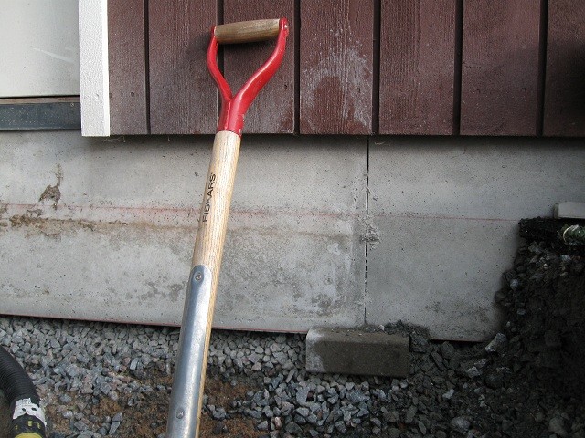

Idag har jag paddat några varv och justerat höjderna. Höll på att bli helt fel då jag satte höjderna 10cm för högt! Skall köra några varv till i morgon innan jag lägger ut markduk och börjar skyffla makadam. Det blev ett växlarflak med makadam som jag sedan fyller med de massor jag vill få bort. Frågade inte ens vad det kommer att kosta...
Hann med ett varv till Bauhaus och Byggmax också idag och köpte rören till avlopp och dagvatten. Blir 110 på dagvattnet och 50 på avloppen. Får se i morgon hur långt ner jag måste gräva vid dagvattnet för att få på avgreningen till det nya.
