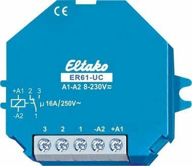

Det finns många olika tidreläer som kan lösa detta men kruxet är om du vill ha något som liknar nedanstående så får det nog göras någon specialanpassning med relä som "vänder" funktionen.
Ex. ett sådant här relä som kopplas på timerns utgång.

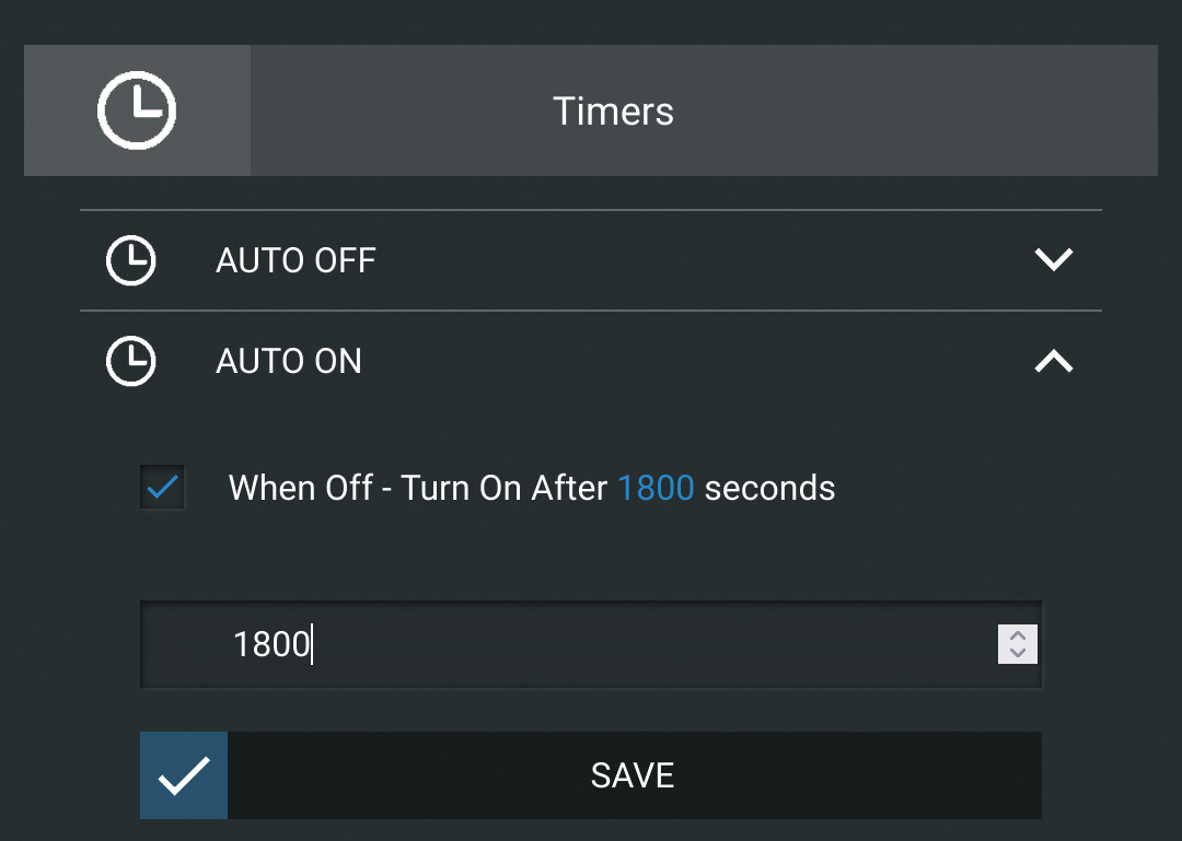

Jag skulle vilja kunna stänga av kylen 30 min för att få helt tyst när jag dricker kaffe på morgonen, men utan att behöva glömma att sätta på den igen när jag druckit klart. Har glömt just det när jag stängt av den manuellt.
Uttaget sitter ju bakom kylen vid golvet. Så skulle vilja ha en omvänd timer på väggen bredvid. Vet inte riktigt hur jag ska göra för att det ska bli mest smidigt.

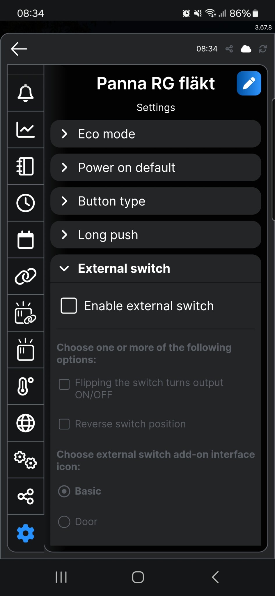

En Shelly och en tryckknapp?

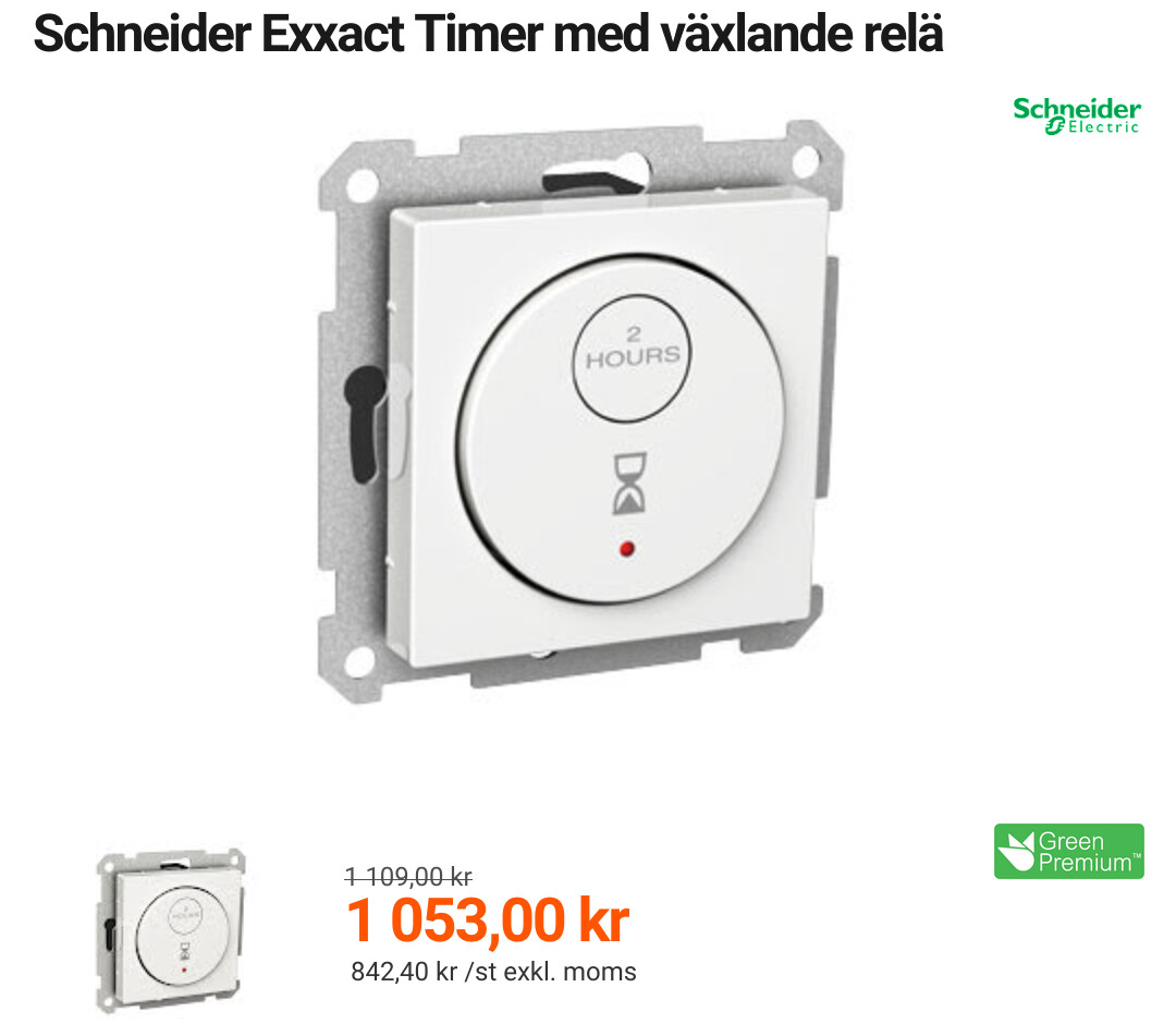

Annars funkar t ex den här om man vill ha en färdig lösning:
https://www.elbutik.se/product.html/exxact-timer-m-vaxl-rela-vit
Knappen (lämpligtvis en återfjädrande) kopplas till Shellyns ingång. Shellyns utgång till vägguttaget. En ganska simpel elektrisk krets... Om du inte förstår den så bör du nog inte koppla själv.
Men det finns ju även trådlösa fjärrkontroller till Shelly och pluggar man sätter direkt i vägguttaget.

Med Shellyn måste man inte ens ha en fysisk knapp, man kan stänga av den med app om man vill.
Shelly finns som plugg (tänk klassisk timer man stoppar i vägguttag) om man får in en sån.
Prescis. Jag skrev "lämpligtvis" för att jag tycker i alla fall att en "push button" känns mer intiutivt för att aktivera en funktion. En brytare med två lägen där båda gör samma sak kan upplevas lite förvirrande...B BSOD skrev:
