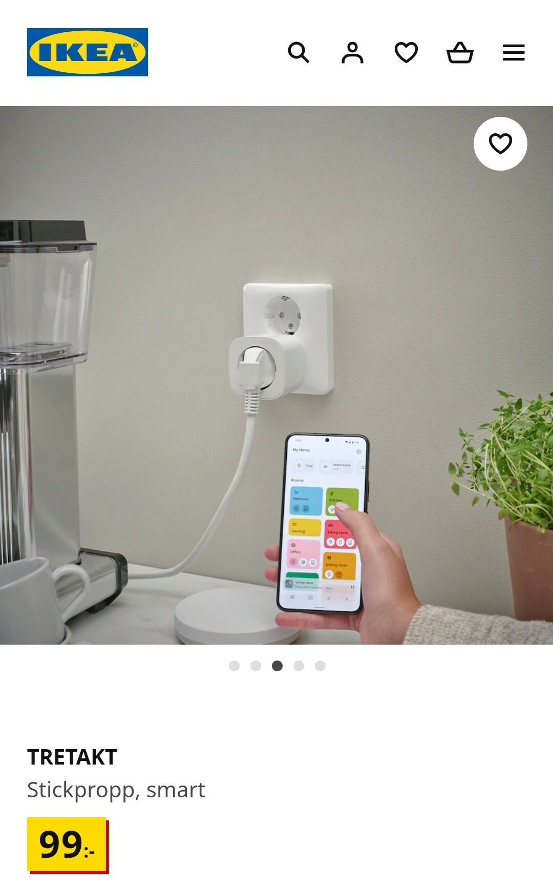

Ikea verkar ha liknande. Jag behöver ju bara ett sådant uttag. Är i övrigt nöjd med det traditionella.
https://www.ikea.com/se/sv/p/tretak...VwDwGAB0z8g9pEAQYASABEgIXafD_BwE&gclsrc=aw.ds
IKEA-pluggen kräver deras hub, Dirigera, för 799:- om du ska styra den via appen. Alternativt lägger du på 80:- och köper pluggen med en fjärrkontroll:
https://www.ikea.com/se/sv/p/tretakt-stickkontakt-med-fjaerrkontroll-smart-60569720/
Men då kan du inte styra via mobilen eller använda någon timer, så det löser inte ditt grundproblem...
Ska väl tillägga att jag aldrig provat dirigera-hubben så jag vet inte om man kan sätta tidsstyrda villkor i den. Men jag antar att den funktionen finns...
Men oavsett vilket så är det enklare och billigare med en Shelly.
Skulle väl heller inte vilja ha ett relä som måste vara draget konstant för att ge ström till kylskåpet för att en halvtimme om dagen släppa så att det blir tyst. Framförallt inte simpla konsumentprodukter. Inge vidare när IKEA-klumpen slutar fungera eller inte får signal att tändas igen och man står med ett kylskåp med förstörd mat.
Bättre då med en shelly eller liknande där släppt relä betyder kylskåp PÅ. De flesta trådlösa jag har sett har automatisk återgång efter en viss tid om man missar att stänga av, eller om hubben inte skickar signal osv osv.
