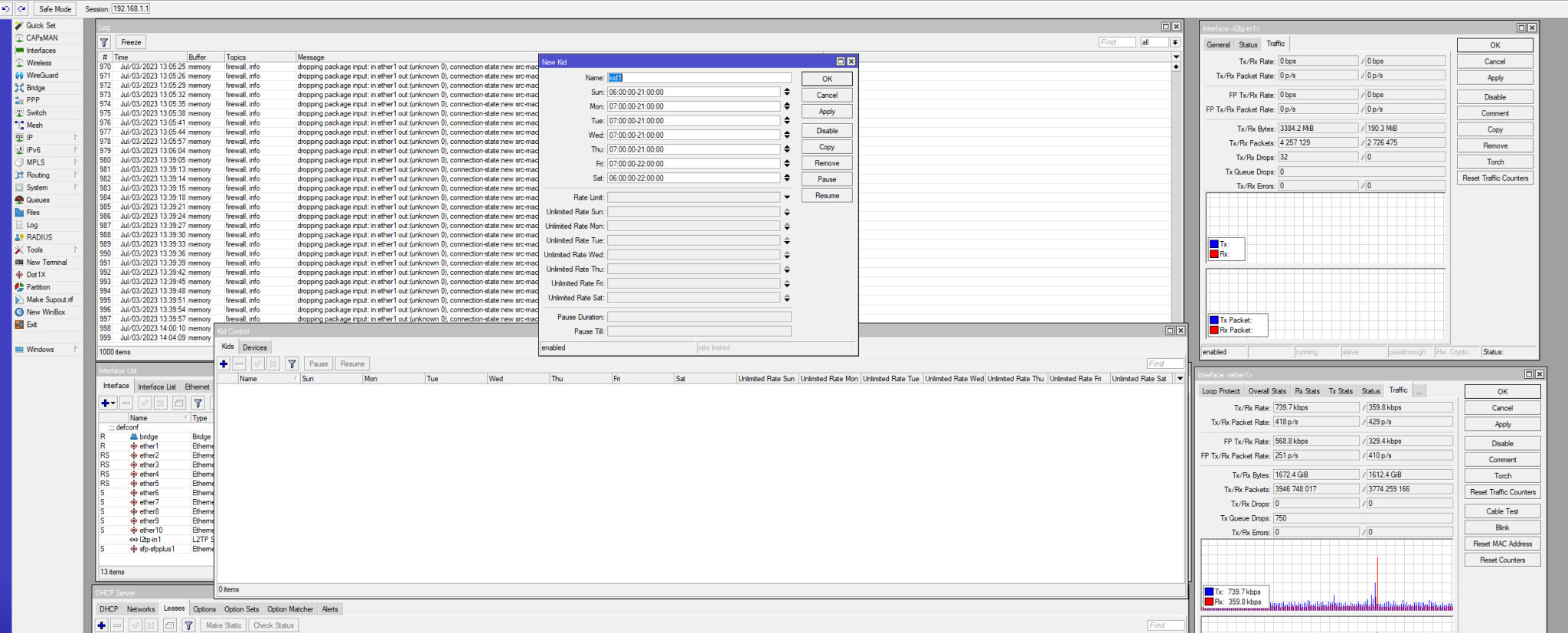

I min Mikrotik-router finns det inbyggt stöd för detta, lite otippat då det inte är en konsumentrouter. De kallar funktionen kid control. Inte testat själv dock
Skärmdump av nätverksadministrationsmjukvara, flera fönster öppna, konfiguration, trafikloggar, gränssnittsstatus.
