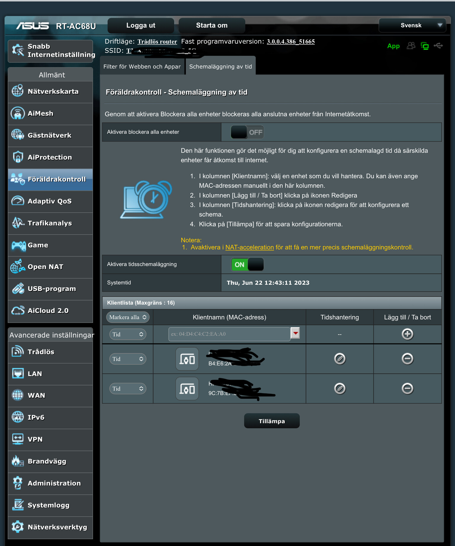

På min router ser det också ut som om det blockas på MAC. Ändå går det bara för dhcp-clienter. Kan du bekräfta att din asus också spärrar enheter med statisk ip? plus, kan du schemalägga access för en enhet?
Jag har bara ”fast” IP via DHCP.
Det är inte ip nummer / DHCP som blockeras utan internetaccessen, så vad skulle det ha för betydelse om IPn är statisk? :thinking:
Är hårdvaruacceleration på tar det längre tid innan trafiken stoppas. Ingen aning om hur länge. Omskrivning för någon ”bug”?
Prova att stänga av (HW/NAT)acceleration.
Lite motsägelsefullt beskrivet i GUIt.
Internet blockering i brandväggen på MAC adress, sen talar man om Wi-Fi avstängning?

Verkar inte som blockera all internetttrafik kan tidstyras.
https://www.asus.com/support/FAQ/1008720/
Nej, har inte provat, bara tittat på bilderna…

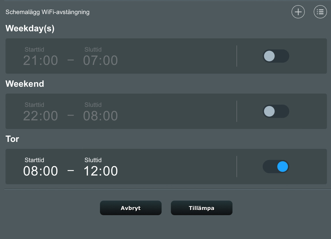

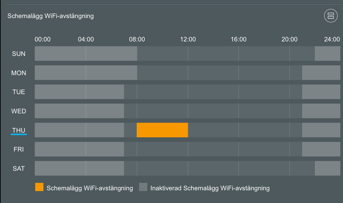

Skärmdump av ASUS routerinställningar på Svenska med fokus på föräldrakontroll och MAC-adressfiltrering.
Schemaläggning för WiFi-avstängning, olika tider för vardagar, helger, särskild dag. Dark mode-gränssnitt.
Veckoschema, visar WiFi-avstängning, markerad tid torsdag, övriga dagar tomma, gråa nyanser, tidslinje från midnatt till midnatt.

Om du går till avancerade inställningar mac-filter kan du där lägga in alla macar du godkänner på nätverket (white list). Om kidsen sen lyckas byta mac får dom ingen access.
Sedan ska det under parental control gå att styra vilka tider varje mac tillåts.
Mac-adress används av routern för att skicka trafik vare sig det är statisk ip eller dhcp. Macen används för att hitta klienten på nätverket, routern har en tabell ipadress/mac för att hitta vart trafik skall skickas.

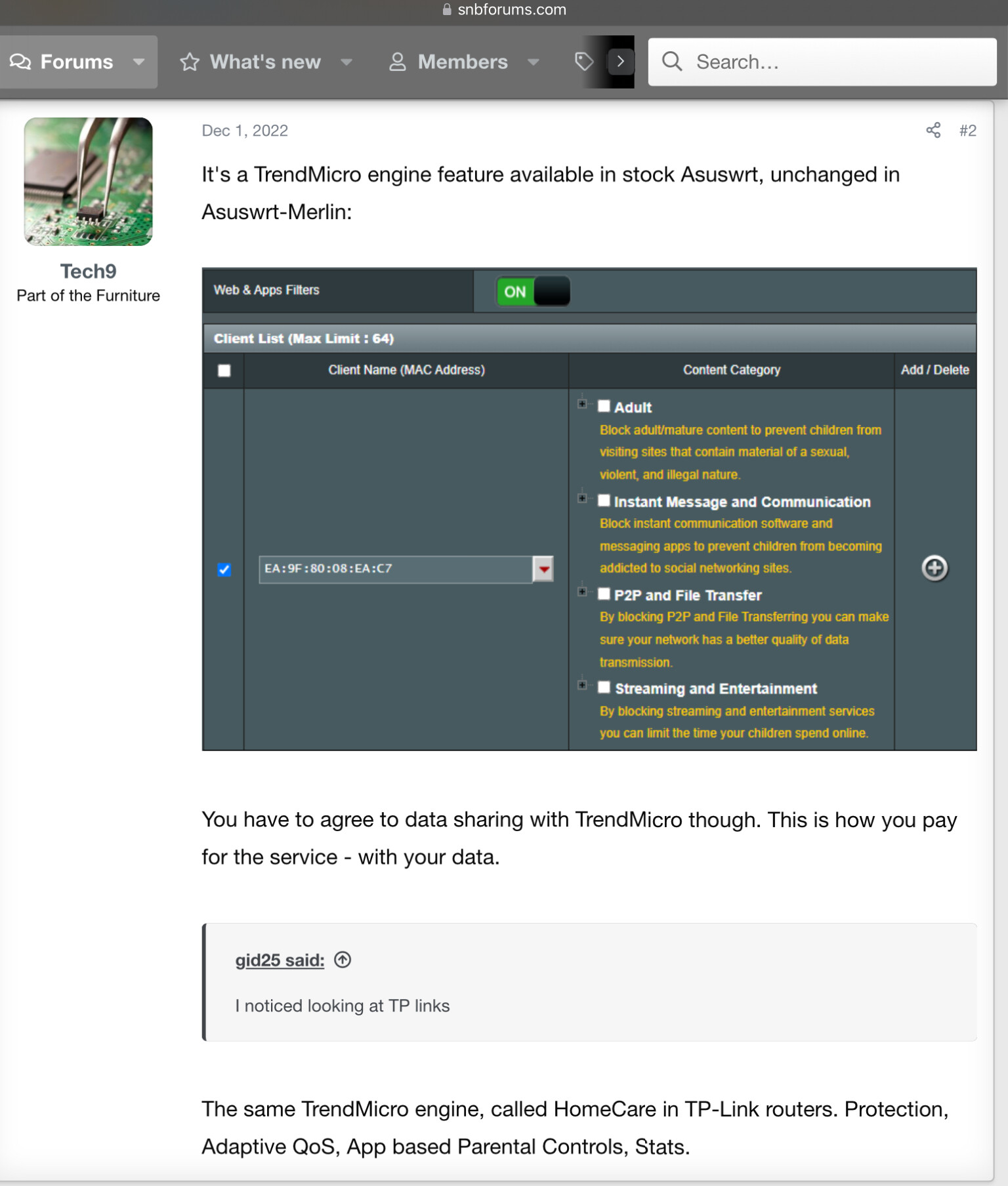

frisken frisken skrev:
802.1x så de inte har nät då du bestämmer att det är så, oavsett fipplande med IP eller mac-spoofing etc.
Det fixar problemet men är kanske inte riktigt konsumentnivå ;) även om det är kul

MAC filter finns bara för Wireless (fliken Trådlös).. Inte för LAN :(
Surt… Funkar det inte heller att ange macar för trådade klienter under Parental Control och sätta schema?
