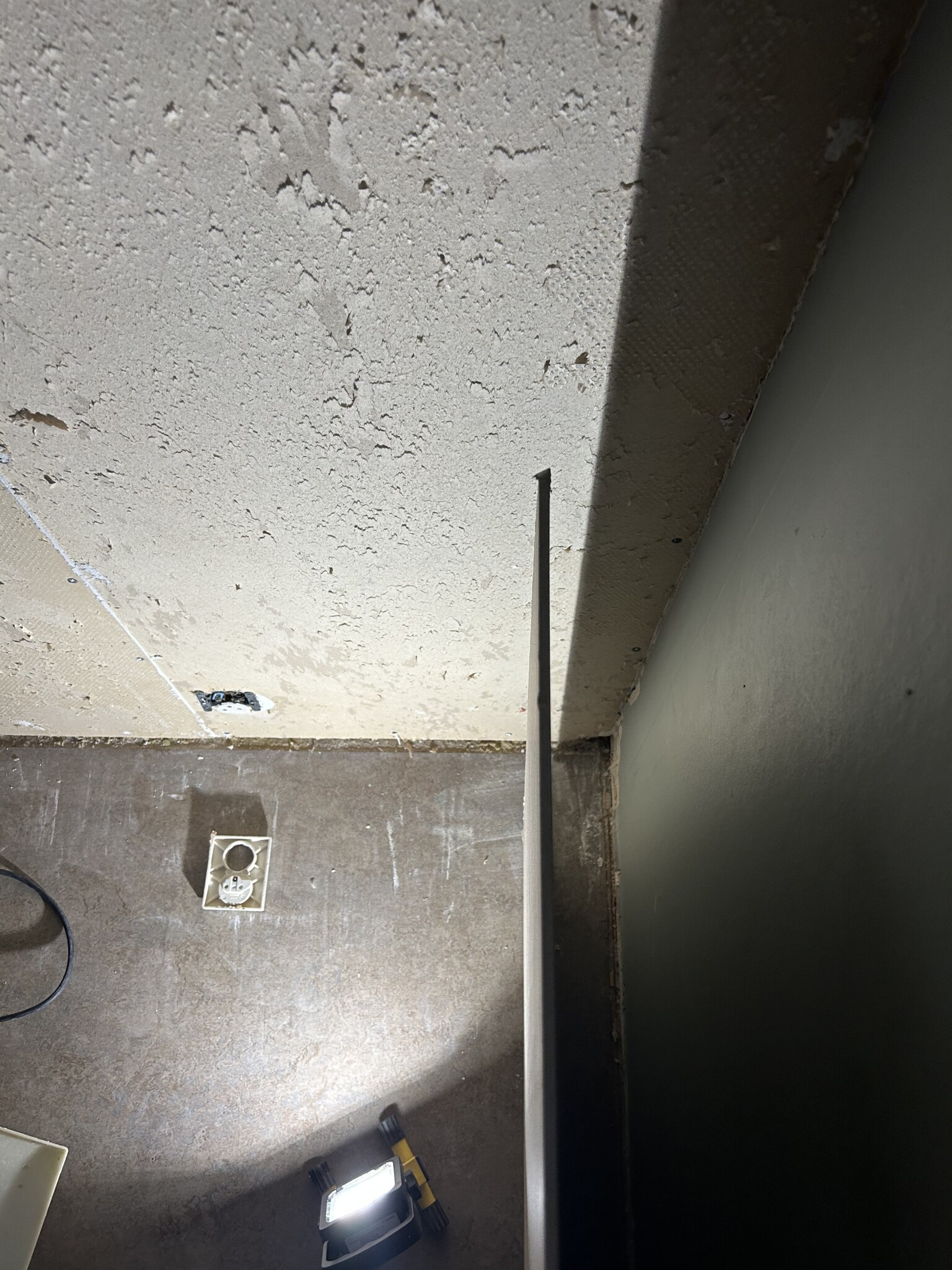

Jag river tapeter och ska bredspackla ett sovrum. Bakom en vägg fann jag en spånskiva, som jag nu ska sätta 6mm ”renoveringsgips” över, innan jag spacklar på det. Frågade en målare som tyckte det var en bra lösning
Hur gör jag för att ”flytta ut” uttaget en bit så att det sitter i nivå med gipsskivan? Behöver jag ta ta in en elektriker för det?

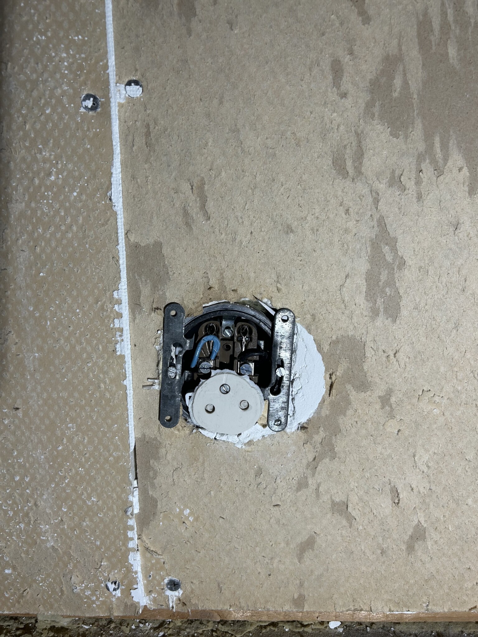

Uttaget är lite äldre och ojordat, se bild

Är det bara 6 mm det handlar om så kan man använda förhöjningsringar. De finns i olika djup.
Är det mer än 20 mm så skulle jag hugga fram dosan och röret och lyfta ut dosan så att den hamnar i liv.

Det är okomplicerat och kräver inte behörighet. Uttaget är trasigt och behöver bytas men det kräver inte heller behörighet. Är du osäker så gör du rätt i att lämna bort jobbet.
Med tanke på ålder på vägguttaget kan jag säga till stor sannolikhet att den inte har justerbar ring då det är ett "nyare" påhitt.D datja skrev:
Du klarar det själv. Det befintliga uttaget är trasigt och behöver bytas så köp ett nytt ojordat dubbelt uttag för infälld montering. Bryt strömmen till uttaget genom att skruva ur/stänga av säkringen. Försäkra dig om att du brutit rätt grupp genom att koppla in en lampa i uttaget. Skruva sedan loss det och skruva loss de två ledarna. Isolera dem med eltejp ordentlig och tryck in dem i hålet. Sedan kan du slå på elen igen så länge du inte har klåfingriga barn som kan tänkas peta i dosan.
Du behöver mäta ut var hålet i gipsskivan ska vara och ta upp det med en hålsåg. Dosan är 70 mm i diameter och hålsågar för detta ändamål brukar vara 74 mm (tror jag).
När gipsskivan är på plats monterar du det nya uttaget. Förhöjningsringar kan vara bra att använda men är inte helt nödvändigt. Dosan är för gammal för att vara justerbar. Du har tur att du har en dosa med monteringsskruvar. Troligtvis räcker de för det nya djupet. Annars köper du nya sådana. Eftersom du har ett ojordat uttag är det svårt att montera fel. Du kan fråga här när det är dags.

Använd längre skruv. För 6mm behöver du inte göra mer. Sen skulle jag överväga att byta ledningar. Den installationen måste vara jättegammal och jag skulle vara orolig för förkolnad plast och sånt som orsakar brand. En jordfelsbrytare är det inte heller fel...L loefgren skrev:Hej!

Jag menar ojordade uttag 2026... 🤔
Jag håller med i allt utom eltejpen. Köp antingen ubåtar eller wagoklämmor.P peroande skrev:Du klarar det själv. Det befintliga uttaget är trasigt och behöver bytas så köp ett nytt ojordat dubbelt uttag för infälld montering. Bryt strömmen till uttaget genom att skruva ur/stänga av säkringen. Försäkra dig om att du brutit rätt grupp genom att koppla in en lampa i uttaget. Skruva sedan loss det och skruva loss de två ledarna. Isolera dem med eltejp ordentlig och tryck in dem i hålet. Sedan kan du slå på elen igen så länge du inte har klåfingriga barn som kan tänkas peta i dosan.

Sedan brukar jag klippa av de skalade kardelerna, och skala nytt för anslutningen i det nya uttaget.
