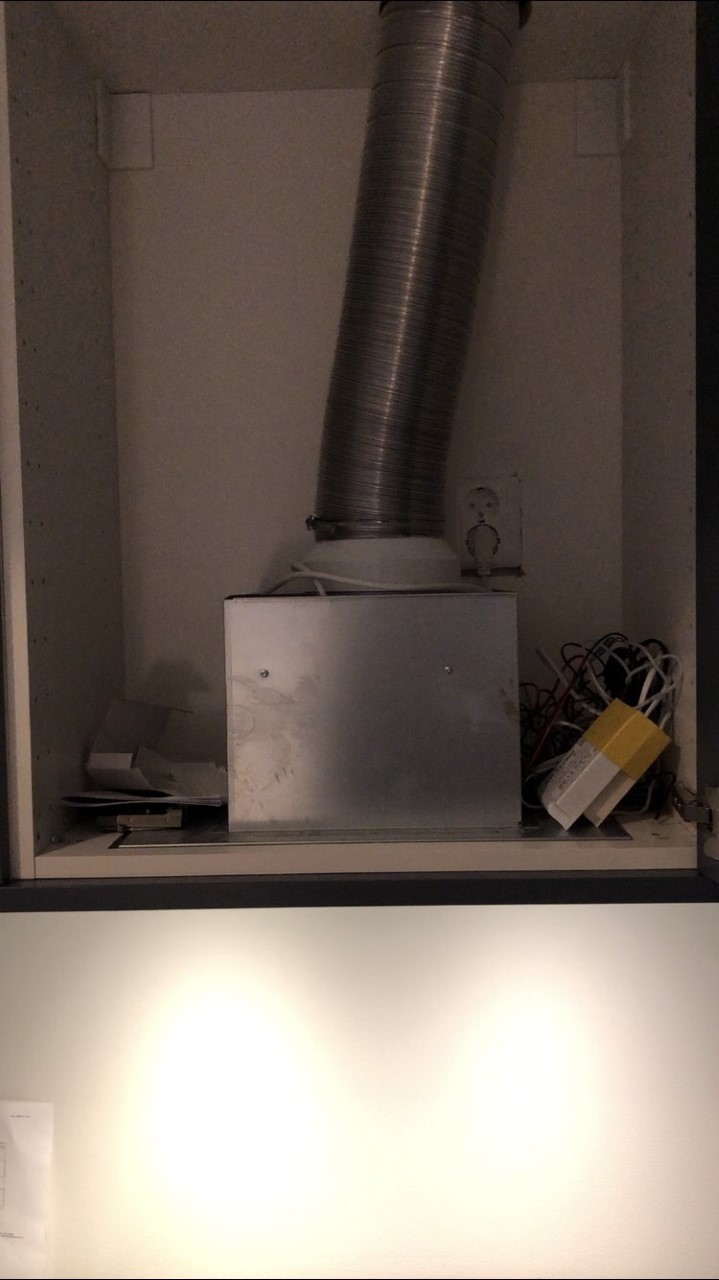

Efter att snickaren dragit om vår köksventilation ovan tak och sedan monterat ett metallrör till spiskåpa så väsnas det nu väldigt mycket i vår ventilation. oavsett om spjället är stängt eller öppet. Huset har ett central ventilationssystem.
Detta är kåpan som är installerad.
https://www.bygghemma.se/kok-och-ba...kapa/spiskapa-franke-622-10-lagenhet/p-720479
-Hantverkaren sa att det inte krävdes några behörigehter för att dra om ventilationen (typ 1,5 meter), men blir nu osäker på vad som gäller Vilka evenutella byggkrav/behörigheter osv gäller för omdragning av ventilation?
-Vad kan vi göra/köpa för att dämpa det ständigt sugandet ljudet?
-Hur mycket är normalt att det låter från ett central fläktsysstem i kök?

Mig veterligen så finns det inga behörighetskrav för att dra om ventilation. Däremot finns det ju krav och rekommendationer när det gäller imkanalen. Se mer på http://www.imkanal.se/
För att dämpa ljudet bör det installeras en ljuddämpare. Exempel här: https://soliduct.se/ventilationssystem/ljuddampare.htm
Gällande ljudnivån så kan man väl acceptera en högre ljudnivå vid matlagning, som väl bör gå att reducera när det inte sker.

Jag har försökt att förlika mig med ljudet, men det går inte. Ljudet låter högre i filmen än i verkligheten, men ändå som sagt tillräckligt högt för att irritera. Så här ska det väl ändå inte låta?
Är det en ventilationsfirma jag ska ta hit? Eller bör man ta hit hantverkarna som dragit om ventilationen eller de som satte upp köket?
