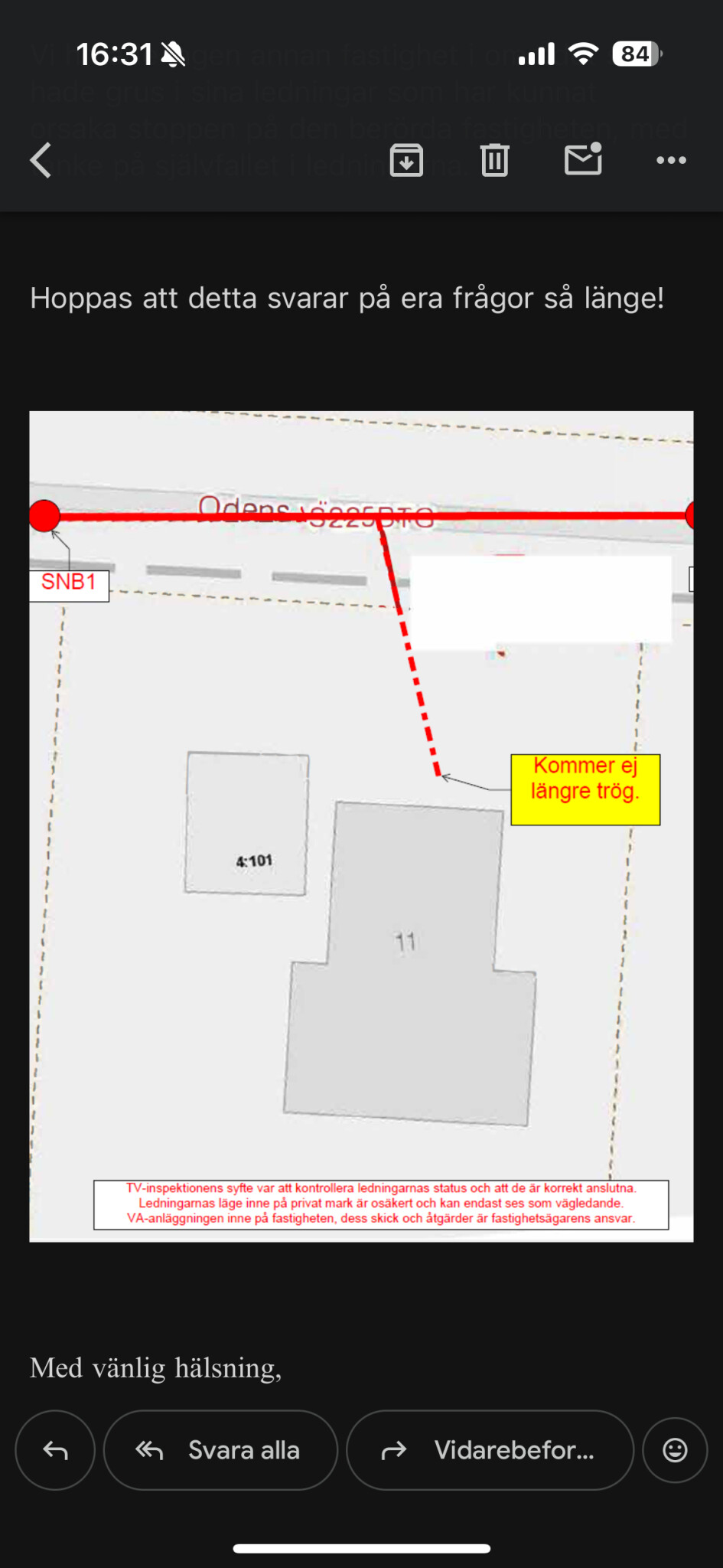

Hur orsakar ”ert” grus översvämning hos fastigheten längre ner på gatan?
Vart går ert spillvatten?
Den här bilden fick vi.V Vardagsrum skrev:
Spillvattnet går ut till gatan, och den på gatan går sedan till en huvudledning eller vad det kallas.
Vi vet inte åt vilket håll vattnet faller, då vi kan ingenting om detta.

Jag tycker ni gör rätt i att vara skeptiska. Att någon kille i varselkläder gissar vad som kan vara orsaken till ett återkommande stopp i den allmänna spillvattenavloppsanläggningen känns inte som en bra grund för stora och dyra egna åtgärder. Vi har t ex en granntråd där hela trädgården grävdes upp för dyra pengar med en sådan grund och det fanns inget fel. Kommunen sitter då inte med något ansvar för sin dåliga rådgivning.
Om VA-huvudmannen menar allvar med denna feldiagnos och rådgivning ska de skriftligen uppmana er som fastighetsägaren att vidta rättelse och ge er skälig tid att vidta rättelsen (43 § LAV).
Alla gamla betongledningar släpper sand och grus varefter de slits. Så detta kan normalt hanteras inom ramen för en allmän spillvattenledning. Detta ska inte vara ett problem för kommunen, då måste den allmänna anläggningen byggas om.
Sen har ni en skyldighet att er spillvattenledning är tät så att det allmänna VA-nätet inte tillförs vatten (eller sand-grus!) utifrån och ert avloppsvatten läcker ut från ledningen. Av det skälet kanske det är dags att lägga nya ledningar. Notera, de nya avloppsledningarna behöver inte dras på samma plats på tomten som de gamla och de kan ligga rätt ytligt (typ någon meter) om det inte krävs stort djup p g a källare.

De vill att vi åtgärdar våra gamla rör, om det så kan göras via relining eller gräva och lägga helt nya rör.
Takavvattningen går i egna rör till ett annat ställe på baksidan huset, detta fixades för 2 år sen med dräneringen.

Skriftlig har kommit, där det står att vi har 1 år på oss.G Genomklok skrev:
Är era rör i dåligt skick ligger det ju i ert eget intresse att få dem åtgärdade. Lika bra att se över vilka alternativ som kan fungera för er så fort ni kan. Då har ni sedan gott om tid på er att planera in arbetet och kanske spara ihop en peng för det också. Försök hitta en lösning som inte blir så invasiv på tomten.
