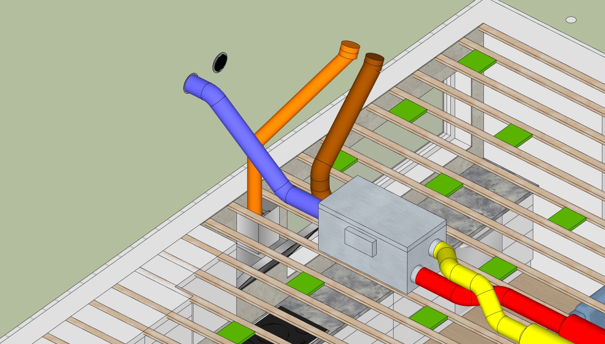

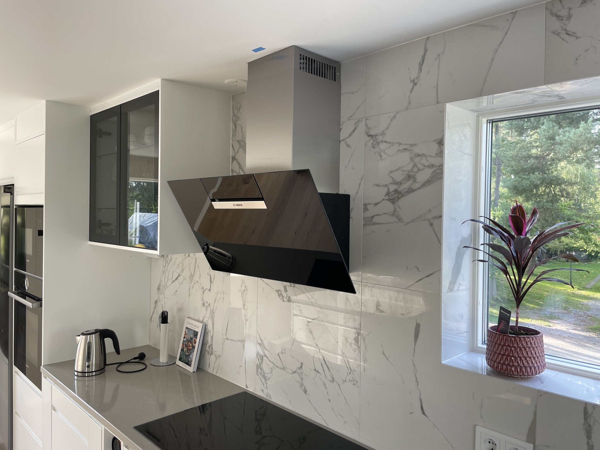

Totalrenoveringen av vårt hus närmar sig sitt slut och jag monterade idag köksfläkten, en vägghängd variant med fläkten i enheten på väggen.
Slangen från denna har jag dragit till ett spirorör (160mm) som i sin tur är anslutet till en kombihuv av den här sorten: https://www.proffsmagasinet.se/vvs-...abc-vent-abc-vhs-combi-villahuv-svart-3054310
Till kombihuven har jag även dragit frånluften från FTX-aggregatet, vilket resulterat i att vi nu får in ljudet från FTX-utblåset via imkanalen och köksfläkten.
Ventilationen ser ut på det här viset
Blå = Friskluft till FTX
Orange = Imkanal
Brun = Frånluft FTX
Jag ser två möjliga lösningar. Antingen byter jag plats på FTX-friskluften och imkanalen, eller så monterar jag en ljuddämpare på den sistnämnda. Anledningen till att jag drog friskluften som jag gjorde var att jag fick för mig att luften skulle vara betydligt svalare vid husets norra gavel än på taket, vilket kändes som en fördel på sommaren. Jag vet dock inte om det stämmer i praktiken.
Hur skulle ni göra i det här läget? Byta plats på friskluft/imkanal eller montera en ljuddämpare på imkanalen?

Är det så att du hör ljud från frånluftsfläkten i FTX-aggregatet?
Skulle då vara ett alternativ att montera en ljuddämpare på avluftskanalen från FTX till takhuv.

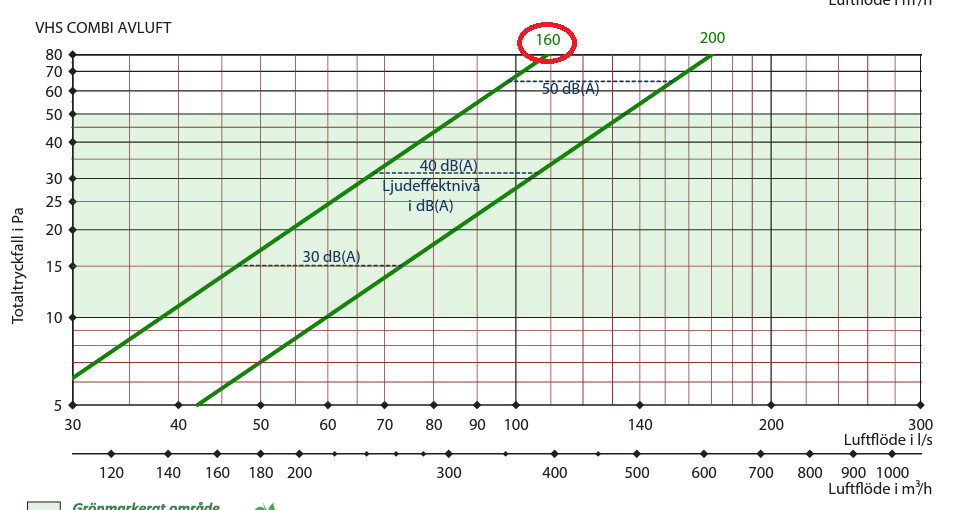

Jag har en viss känsla av att ljudet uppstår i kombihuven, där frånluften från FTX-aggregatet tumlar omkring lite på väg ut i det fria. När nattkylan går igång ylar det ganska friskt på taket, men innan jag anslöt köksfläkten hördes ingenting inuti huset.FrittDrag_II skrev:
Ser man på databladet för huven krävs det rätt höga luftflöde innan det blir hög egenljudalstring i huven.I Ian Shirping skrev:
Men du kan ha rätt och i det fallet skulle jag nog valt ljuddämpare på imkanalen (kanalen från köksfläkten) upp till takhuven.

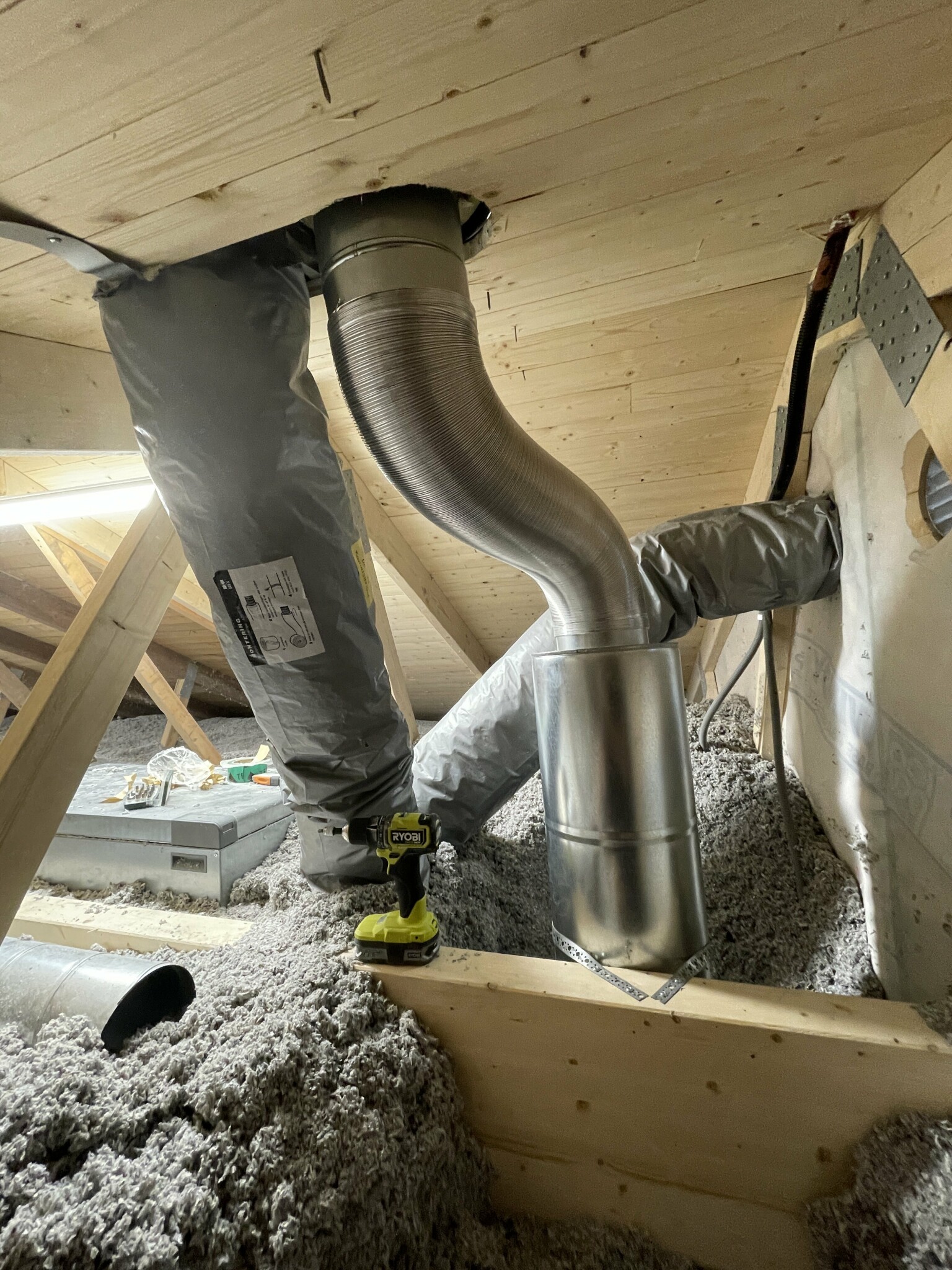

Jag testade att koppla loss frånluftskanalen från anslutningen till takhuven och kunde konstatera att ljudet helt enkelt kom från FTX-aggregatet. Detta är inte injusterat ännu, så det är möjligt att det går på onödigt hög fart, men jag testade ändå att montera en 160x900mm-ljuddämpare på imkanalen och det blev en avsevärd skillnad.
Jag ska komplettera med en 160x600mm-ljuddämpare på kanalen mellan FTX-aggregatet och utblåset på taket, när jag ändå håller på.

Jag monterade en 600mm lång ljuddämpare på frånluftskanalen från FTX-aggregatet och det blev genast knäpptyst i huven. När jag plockade isär kanalen och böjarna noterade jag att de inte var helt och hållet hopskjutna innan de fixerades, så det kanske bidrog till det akustiska fenomenet. Förhoppningsvis behöver jag nu inte ljuddämparen på imkanalen.
