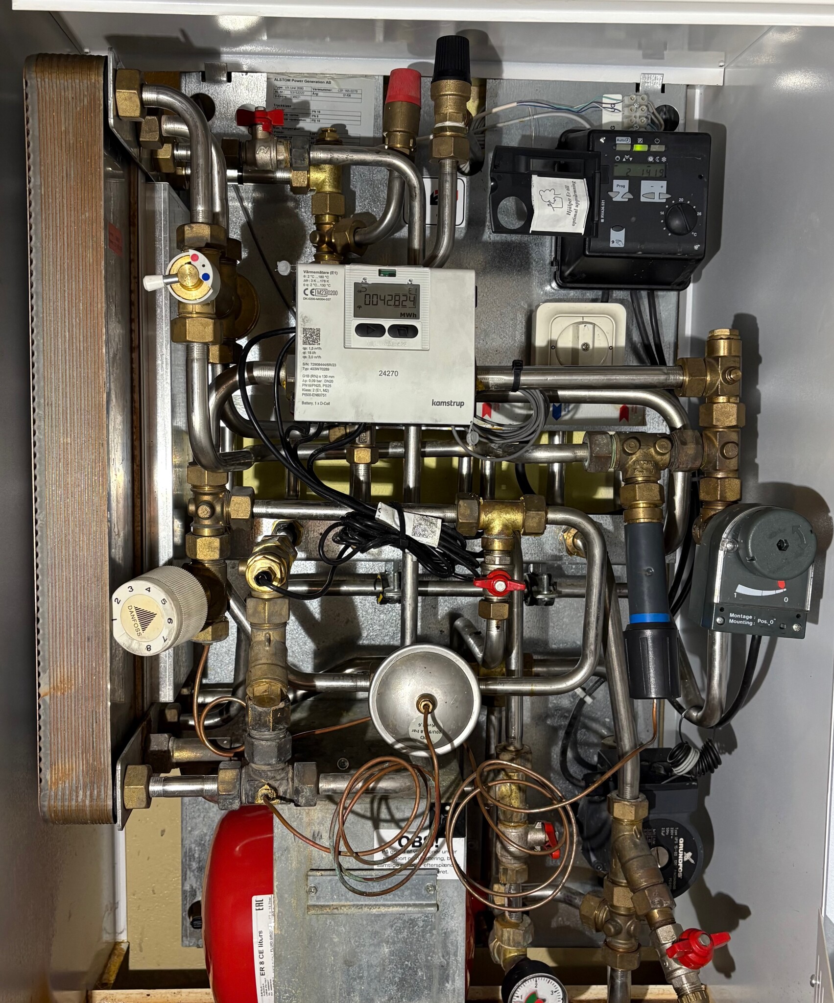

Bild på fjv-centralen så man ser alla delar skulle underlätta.
Vet man vilka delar som finns så blir det lättare att föreslå olika felsökningsmetoder mm.

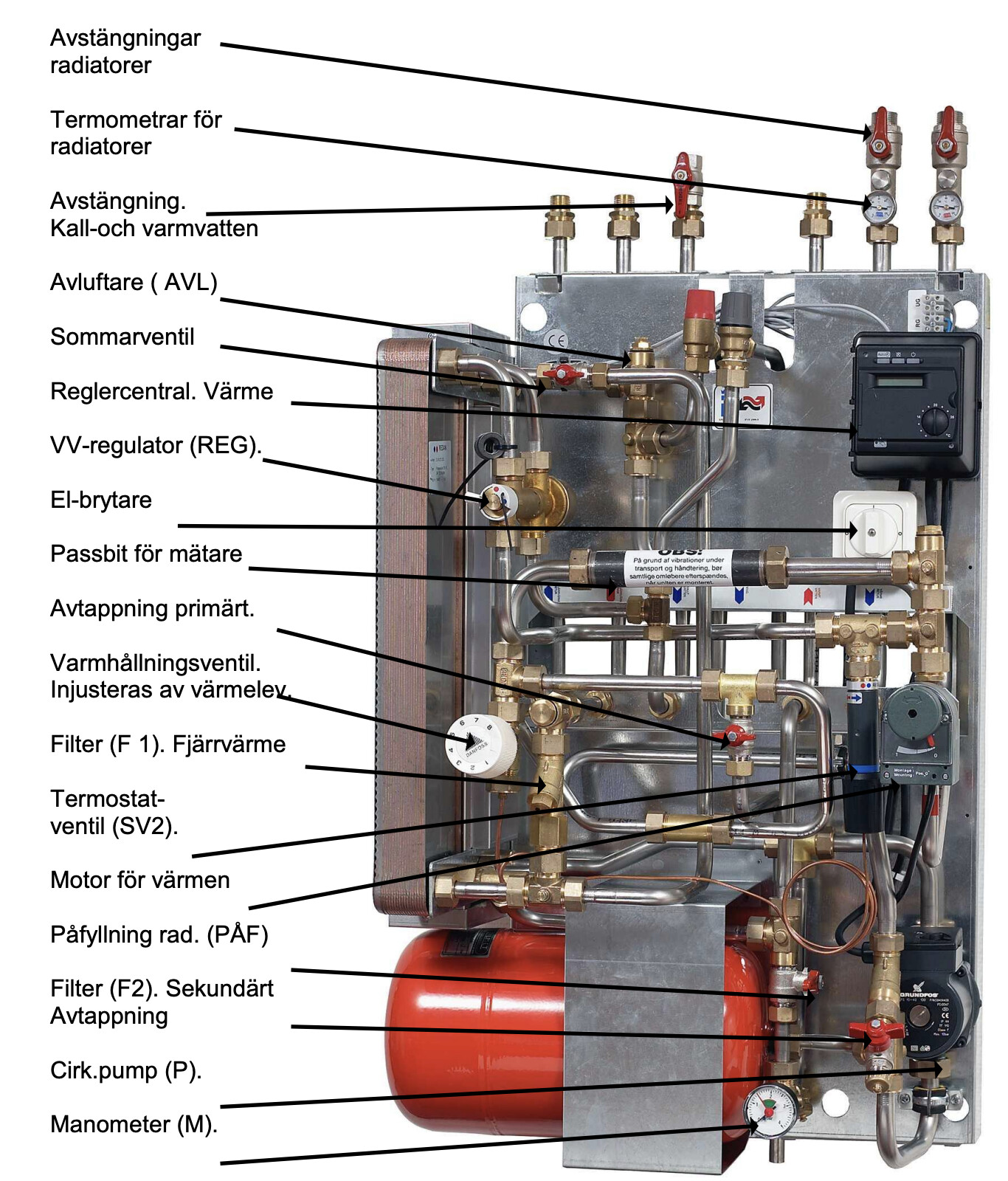

På själva fjv-sidan finns det generellt bara några få komponenter,typ; filter, 2*plattvärmeväxlare, 2*ventiler och flödesmätare.
Utav dessa är det ventilerna som kan bråka.
På värmesidan och tappvarmvattensidan är det fler saker som kan strula.

här är bild på centralen, och även från manualen som jag tror är för min modell, 2001 Alstom villa typ 2000.
