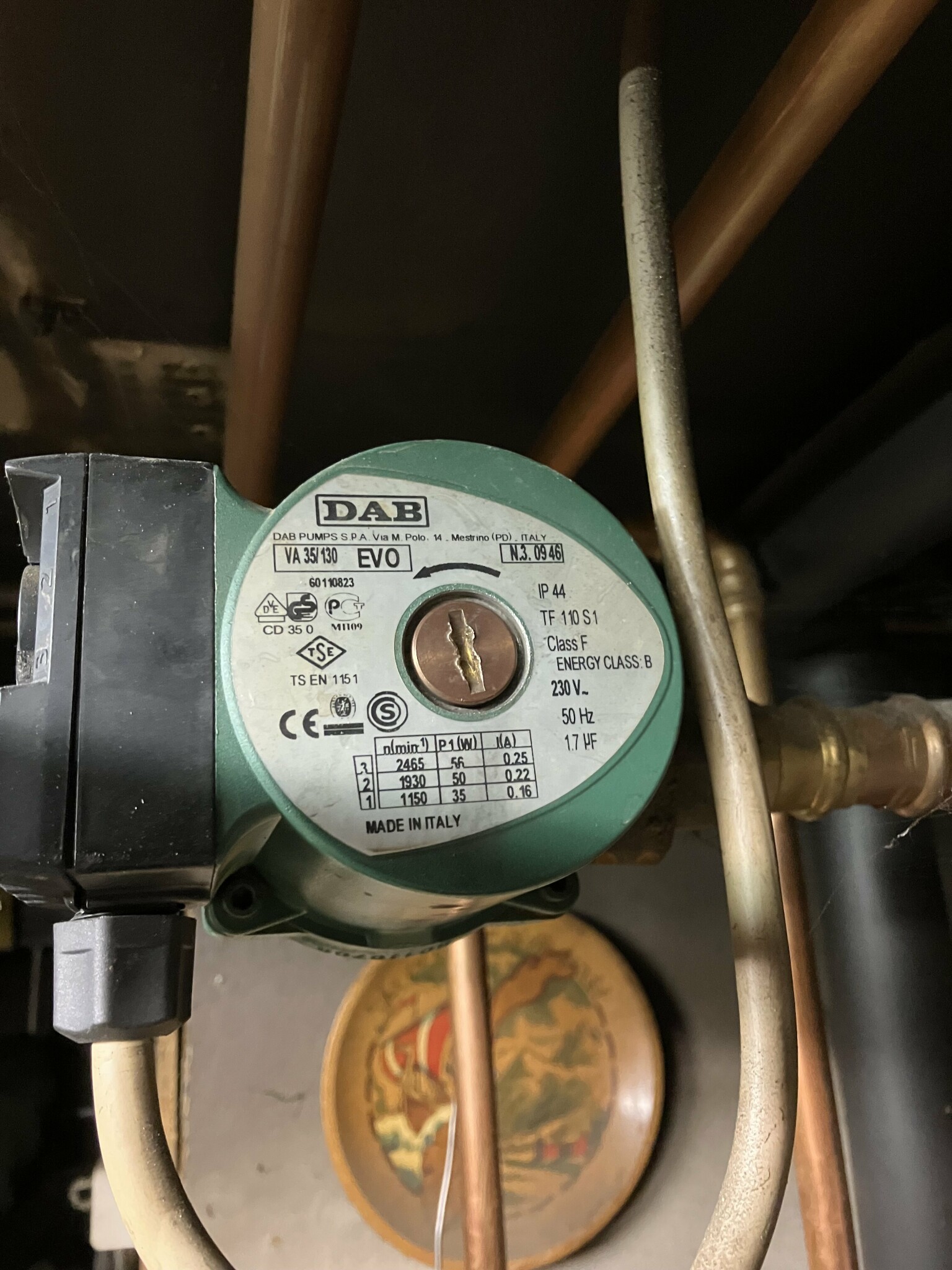

Har en pump som låter lite trött i lager eller liknande. Den har ju snurrat golvvärme i snart 13 år så det kan man väl förstå.
Det jag inte förstår är en möjlig ersättare från tex Rinkeby rör, kan någon hjälpa till att tyda?
  • Cirkulationspump från DAB med specifikationer synliga, används för golvvärme i 13 år, söker ersättningsmodell från exempelvis Rinkeby rör.
Inför vintern tänkte jag nu utföra bytet av pump.
Vad kan man förvänta sig?
Räcker det med att stänga av vatten och el, sen lugnt lossa nuvarande och sedan montera ny med lite tätning och sedan koppla om strömmen..?

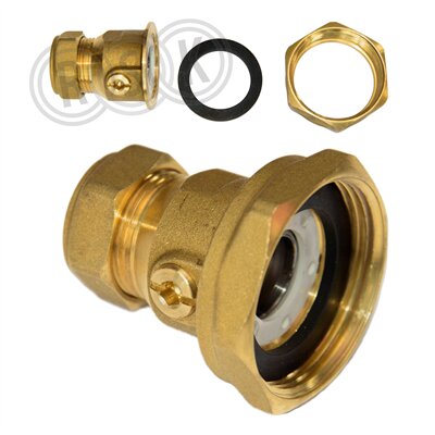

Är det unionskoppling med kulventil så finns risken att kulventilen kommer att börja läcka via ventilspindeln, tråd i ämnet,
Unionskoppling med kulventil och gummitätning för rörsystem, bestående av mässingsdetaljer och planpackning.
Mellan unionskopplingen och cirkulationspumpen är det planpackning.

Nu är det så illa att det inte finns några ventiler mellan denna pump och resten. Så den sitter direkt på min smarta tank och sen pumpar den runt golvvärmen… så det lär tömmas lite ur golvvärmen som jag sen får fylla på och lufta…

Jag tycker det ser ut som en unionskoppling bakom elsladden på bilden... Är du säker att det inte sitter några ventiler där?

Har kollat på alla ventiler men just på detta röret är där inga…

Lite kort avstånd mellan pump och presskoppling, så det finns nog ingen ventildel där. Och att få dit blir mycket jobb på båda sidor av pumpen. Som jag skrev i # 5 det finns pumpar med anslutning för unionkopplingar 25 mm ( 1 tum ) och 40 mm ( 1 1/4 tum ) som standart på pumparna. 130 eller 180 mm byggmått.

Se efter om det finns ventiler på andra ställen, stäng allt vad ventiler heter, golvvärme brukar ha ventiler, lika med ut från VP , du får leta. Ingen mening att tömma GV och på fördelarna brukar det vara avluftare eller så lättar man på en klämringskoppling.
EDIT har du en filterboll så går det att stänga den, då är det bara en ventil till som kanske finns.
