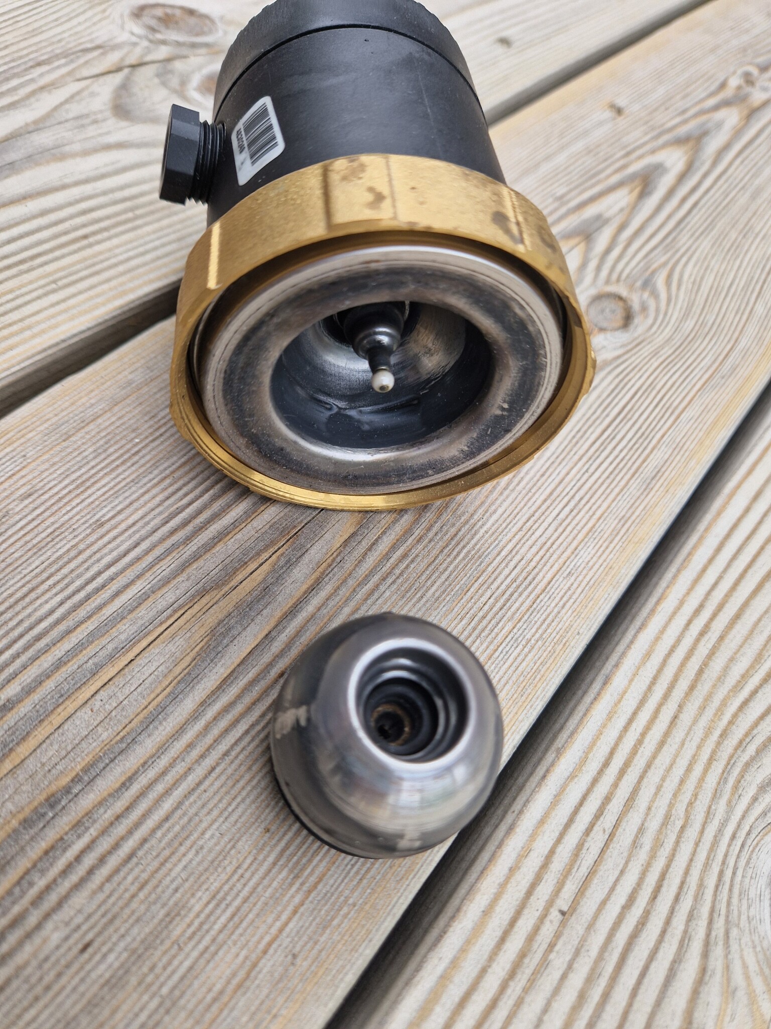

Har en cirkulationspump som börjat låta oroväckande mycket för någon vecka sedan. Nu undrar jag om det är så att den är kass och behöver bytas, eller om det kan vara något annat fel?
Jag har fått höra att det kan bero på luft i systemet, men jag har gått och luftat det flera gånger sen det började och det verkar inte sluta.
Byter helst inte i onödan då ursprungliga installatören verkar ha ”fuskat” och glömt sätta avstängningsventiler i anslutning till pumpen.
I höstas gick vi över från pellets till bergvärmepump, om det kan vara något sådant som ställer till det? Pannan/pumpen står i eget hus.

Det där låter verkligen inte bra.
I bästa fall kanske en kondning som behöver bytas?
Om den inte är trasig än så är den det snart. Ställ in dig på ett byte.
En cirkpump är inte så dyr om man tänker på hur länge de brukar hålla.
Sedan ser jag inte på bilden men de där pumparna har nästan alltid en avstängning på var sida, en lite skruv du kan dra runt på kopplingarna mot rören. Så kallad unionskoppling, avstängningen är den lilla skruven med en skåra i du ser på ovansidan i denna bild https://billigtvvs.se/vattenpumpar/...-22mm/?gad_campaignid=20754971922&option=2305

Vad är det för modell på cirkulationspumpen? Tycker att det står "A-Collection A3 25–40 130"

Den verkar bygga på följande konstruktion,
Detta är eventuellt en mindre modell, från Lowara som bygger den modellen av "A-Collection".
Vi har bytt ut två motorenheter & pumphjul som var ca 4-5 år gamla. Denna typ av pumpar är kända att gå sönder / skära på "kort tid".

Tyvärr sitter det inga sådana avstängningar där. Jag har inte hunnit kika ordentligt för att se om det sitter några andra avstängningar i närheten, men det finns iaf inga precis bredvid.torparavgrund skrev:

Du ser nästan korrekt, A-collection A3.2 25-60 180 heter pumpen. Verkar vara Ahlsells egna märke, men de har uppdaterat den med en ny nu.Demmpa skrev:

Tack för info! Låter som att det kanske blir ett byte iaf.
