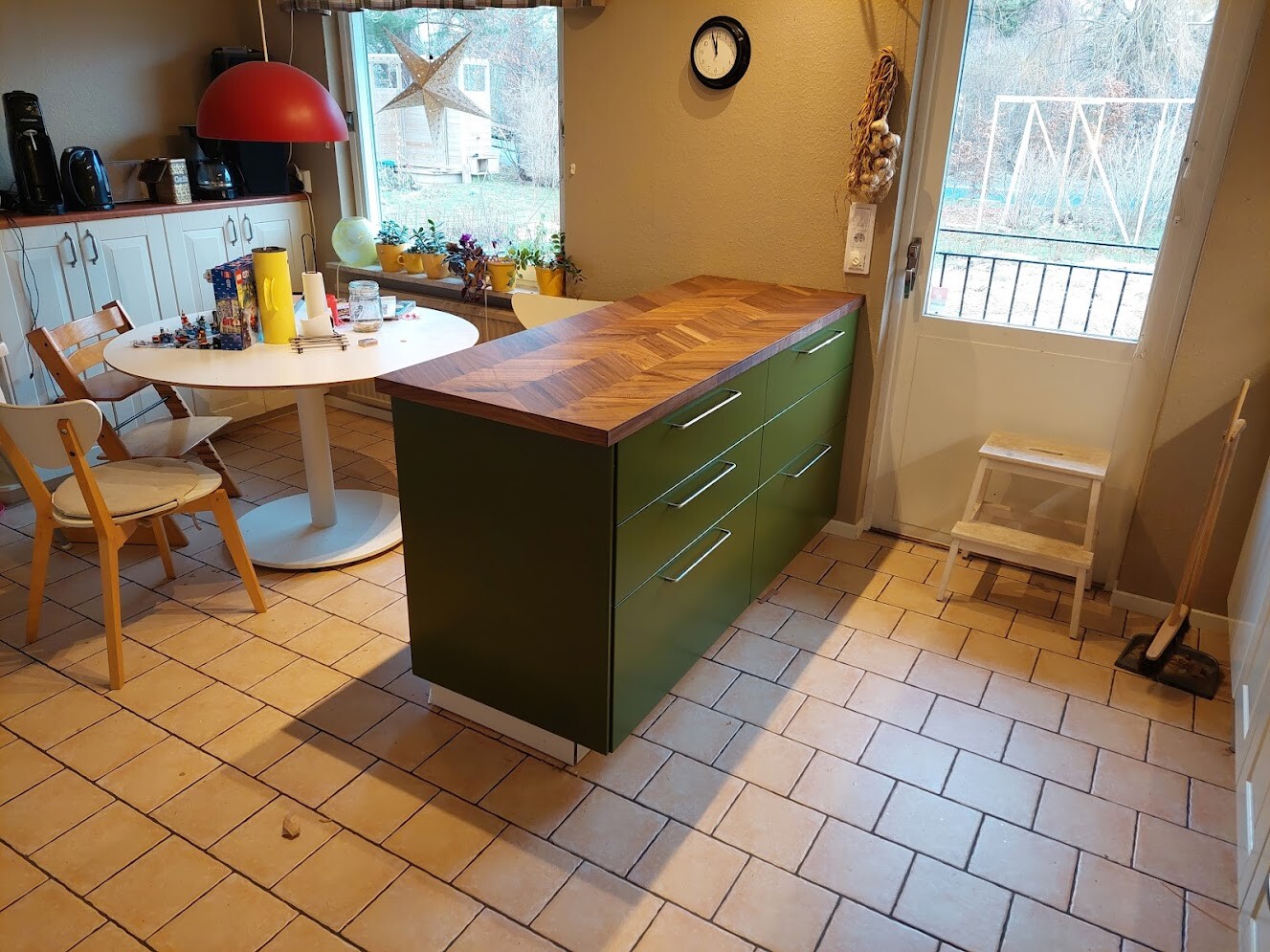

För tre år sedan byggde jag en köksö med Ikeas valnötsfanerade bänkskiva, en gång om året har jag bättrat på oljan med IKEAs mineralolja "Behandla", men nu var det lite väl slitet så jag gick över med excenterslipen lätt och oljade in det på nytt.
Dessvärre är ytan nu betydligt känsligare så jag anar att det var grundoljan som skivan hade vid inköp som varit det som stått emot mest.
Vad rekommenderar forumet för olja till en bänkskiva det inte alltför sällan råkar beredas mat utanför skärbrädorna?
Här är en bild från när det var nytt, för trådar är roligare med bilder!

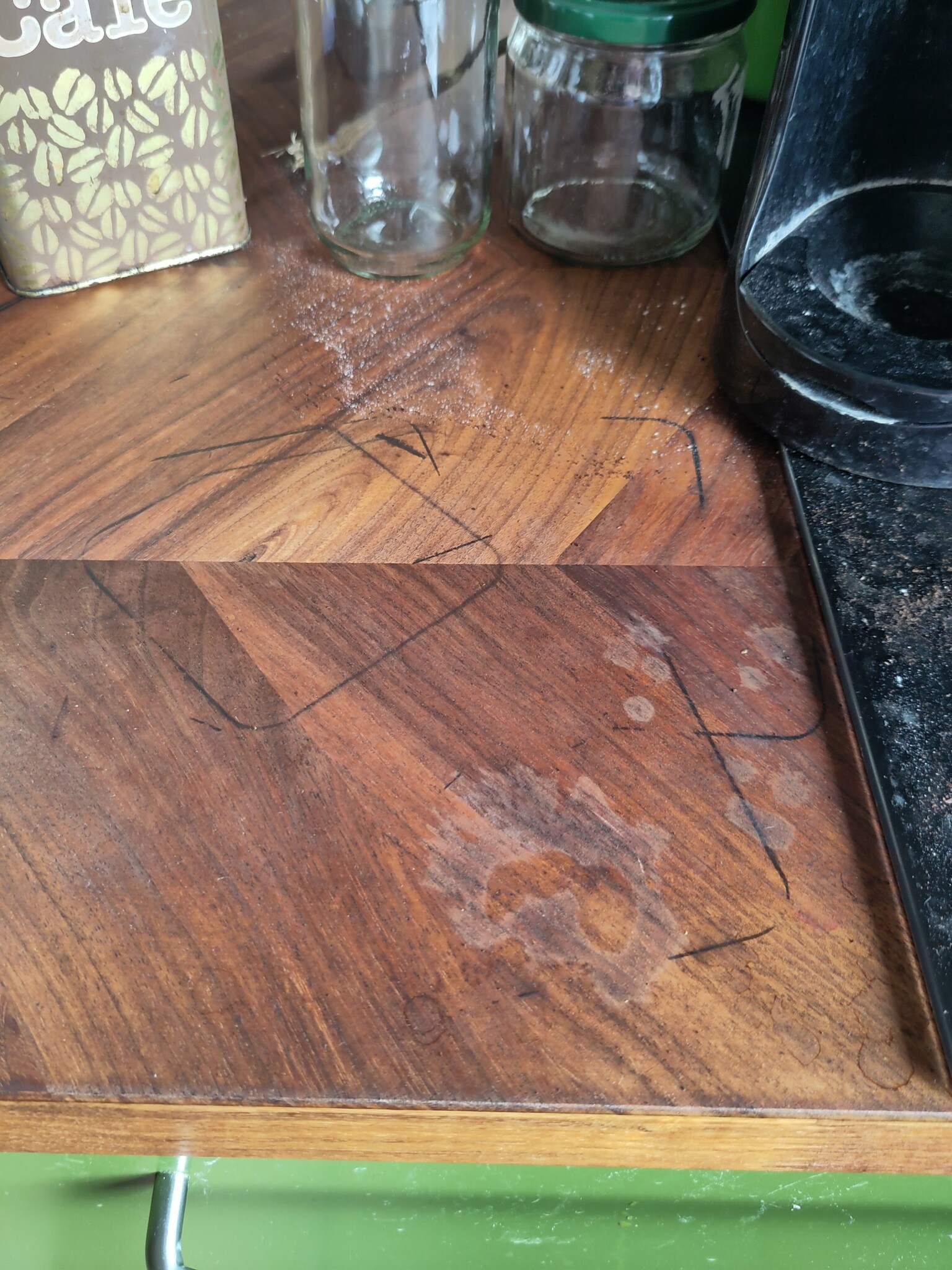

Var äntligen ute och körde så jag kunde svänga in om Hornbach, men inser att Herdins hårdvaxolja som rekommenderades av personalen kanske inte är helt optimal.
Hur viktig är livsmedelsklassningen egentligen?
Normalt sett använder man ju skärbräda, men ibland hamnar ju maten utanför och jag "bakar" direkt på bänkskivan.
Bifogar en bild på märken efter en kaffeburk som jag inte fick med ursprunglig behandling.
