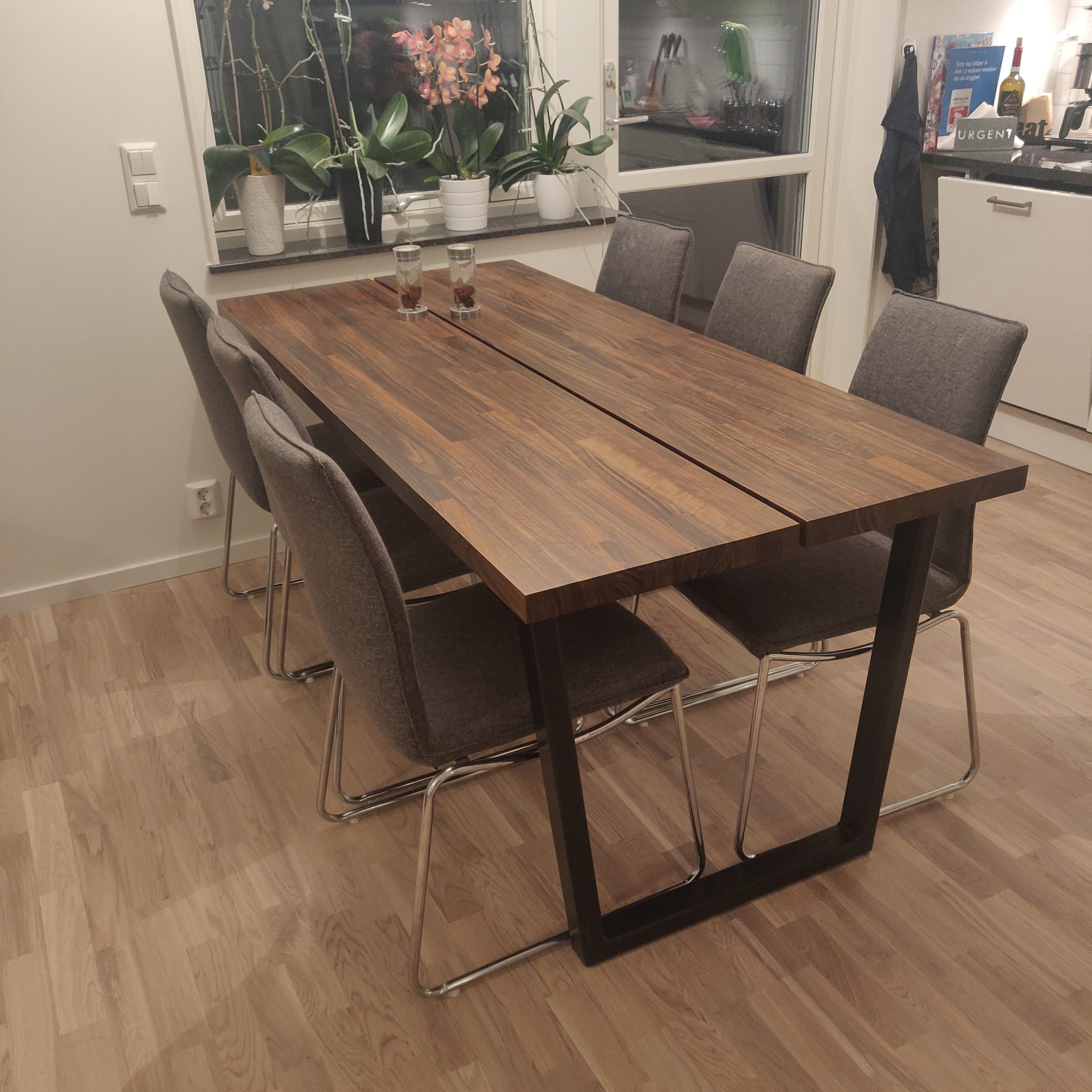

Slut resultatet.
Custom mått på bänskivor och custom själv svetsade "fötter"
La 1 lager med osmos dekorvax valnöt
för att få lite mer betoning på träts mörka nyans.
Avslutade det hela med 2lager utav Osmos hårdvaxolja Ofärgat
samt några rundor med abralon 500
  • Matbord med mörkt trä och svetsade metallben, behandlat med dekorvax och hårdvaxolja.
