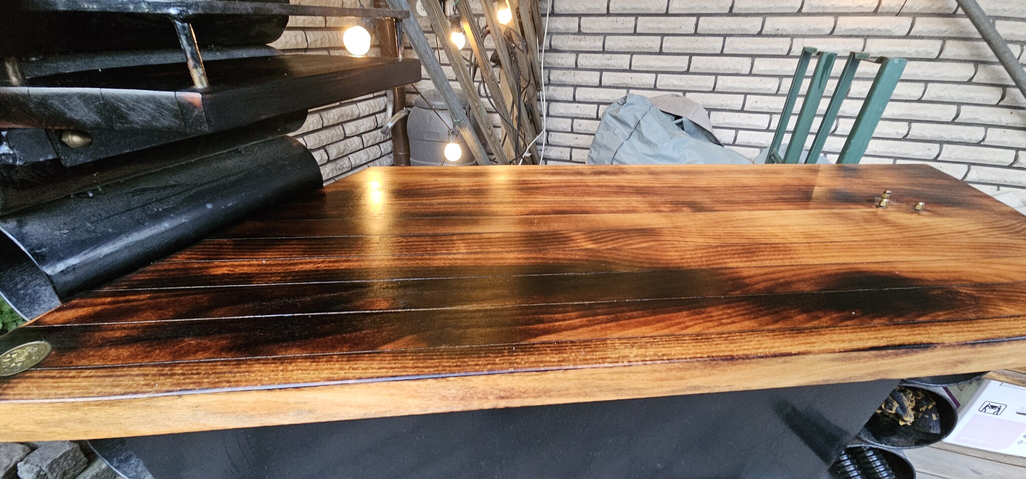

Det blir jättebra att använda linolja, jag har testat alla möjliga kombinationer och letat efter utomhusoljor. Nackdelen är att utomhusoljor kostar massor och det blev billigare att göra eget speciellt om man har lite av allt hemma. Här får du ett riktigt bra recept samt förklaring vad varje ingrediens är för så du kan själv välja bort eller ha med. Bild på barbordet som står utomhus året runt den brände jag först och sedan använde hantverksoljan. För blomlådor skulle jag rekommendera linolja, terpentin och trätjära så håller de än bättre.

  • Utomhusbarbord av trä, bränt och behandlat med hantverksolja, står på en veranda med belysning och tegelvägg i bakgrunden.
