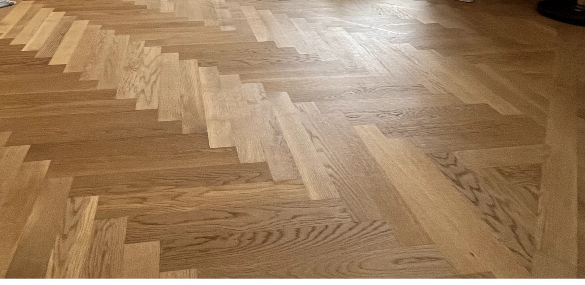

Hej! Är lite förvirrad och hoppas någon här kan hjälpa mig reda ut det.
Har tagit in offerter från fyra firmor om parkettgolv (original från 50-talet). Två av dem säger att golvet redan är för tunt och inte tål en slipning till. De andra två säger att det går att slipa flera gånger till, helt lugnt. Så vem ska man lita på?
Vill egentligen bara fräscha upp ytan utan att slipa, tänkte kanske hårdvaxolja rakt på. Går det, eller måste man alltid slipa bort den gamla ytan först för att oljan ska fästa ordentligt? Någon som har testat?

Är golvet oljat så kanske det går att olja på bara med en lätt slipning, men är det behandlat på något annats ätt så måste man ner i träet så att oljan kan sugas in

Vad baserar de sina uppgifter på? Det går inte att se på bilden. Det är nog du som måste antingen göra en bedömning av vem som är mest pålitlig eller göra en egen bedömning av om det går att slipa igen.

Vad är problemet med ytan? Den ser fin ut på bilden. Är golvet lackat kan du antagligen polera bort ytliga repor. Är det oljat går det att olja igen. Men det skall inte vara ett tjockt skikt på träet. Du skall inte olja på lack.

Det är svårt att bedömma ett golv på en överblicksbild.

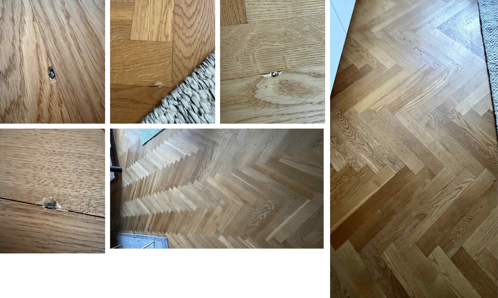

Tack alla för svaren!

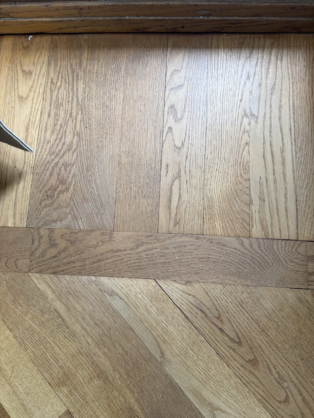

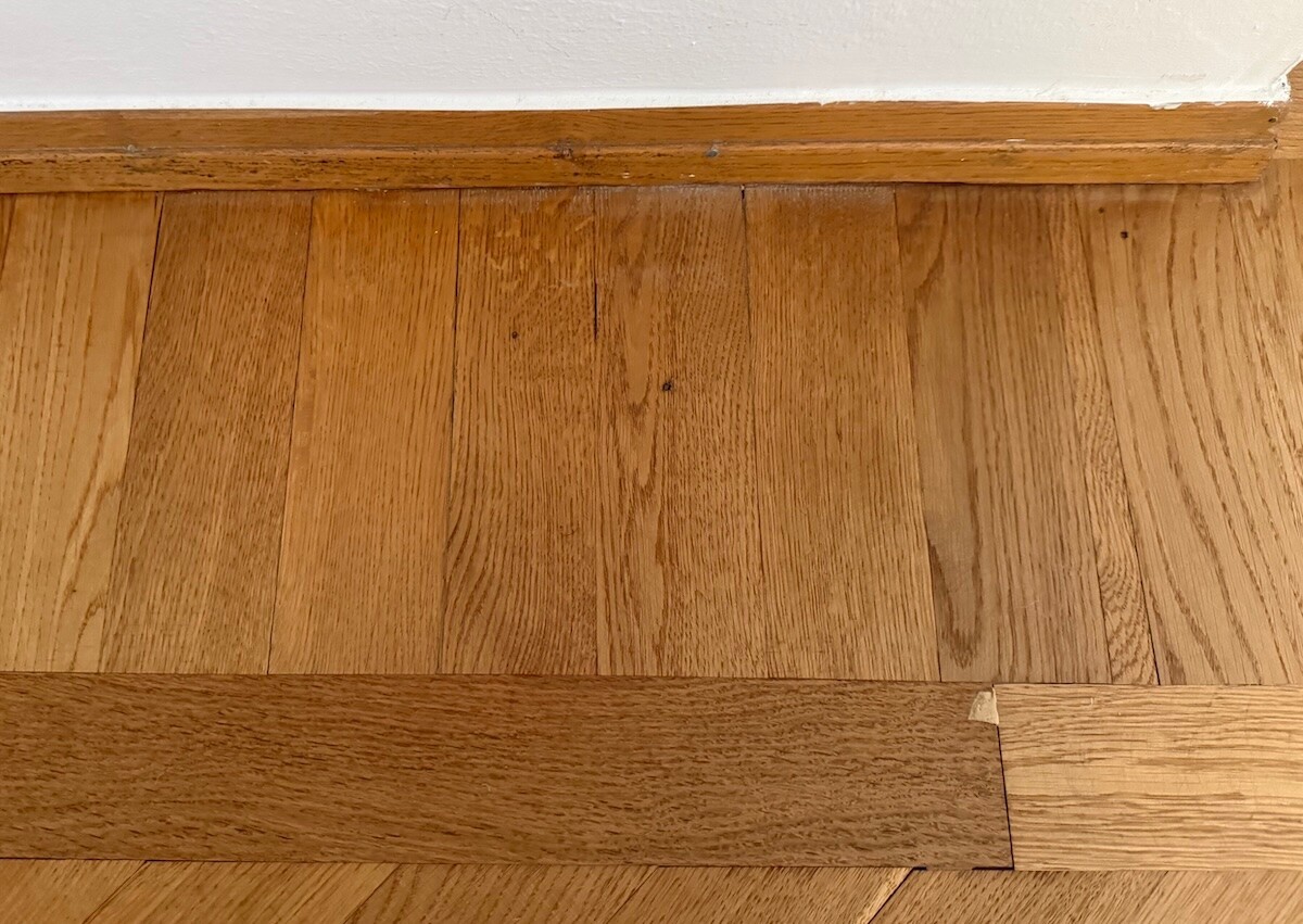

@Unikt namn Här är några fler bilder på de värsta spots. Tyvärr går det inte att demontera tröskeln.

De där ställena kräver en reparation skulle jag säga.
Gör det innan ni slipar av golvet.
Sen vet jag inte hur bra det kan bli med hårdvax på, det lär inte bli helt osynligt misstänker jag, men om ni reparerar med ett sånt kit / pasta som är färgmatchad, så borde det iaf bli mindre framträdande.
https://www.bauhaus.se/reperationsk...l9kYncSfOafeExoC3CEQAvD_BwE#go-to-description
Men som sagt; skall ni olja så kommer ni nog behöva slipa; Kanske bara lätt om golvet är oljat innan, men är det lackat behöver ni få bort all lack.

Tycker det blänker som om det är lackat. Äkta stavparkett är väl rätt tjock från början men man vet ju inte hur många gånger och hur djupt det slipats utifrån bilderna. Att laga skadan borde man ju kanske kunna göra genom att avlägsna/skrapa bort det som ser värst/mörkt ut och sedan fylla med blandning lim/slipdamm från slipningen
