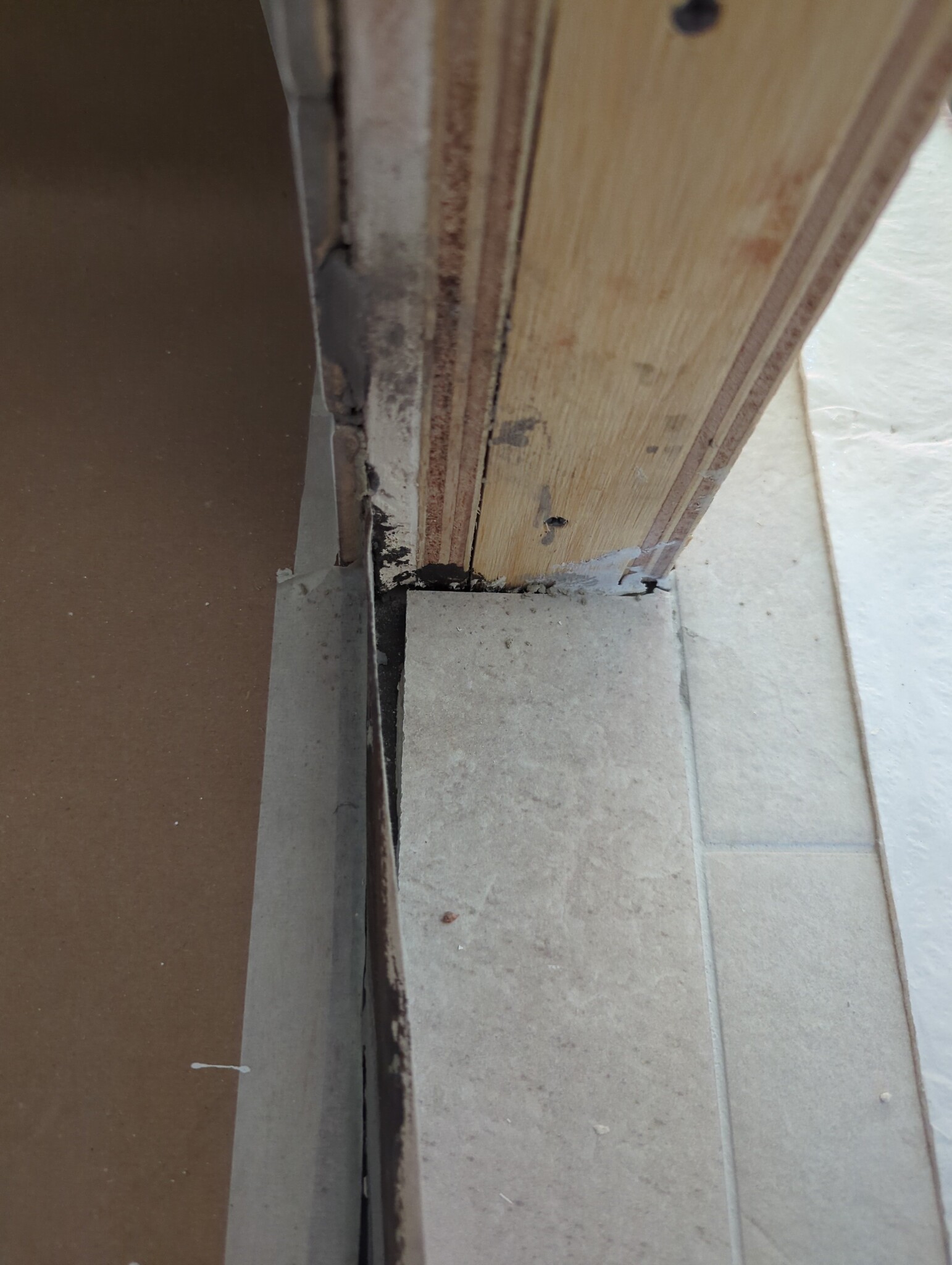

Hur gör jag detta?
Toalett till vänster i bild, toans klinker är i nivå med klinkern utanför badrummet till höger i bild.
Ska jag ha uppvik mot tröskel - blir ju synligt då. Eller skär jag av tätskiktet längs med golvet, fogar och tänder grillen?
  • Klinkergolv vid dörrtröskel, skillnader i golvnivå mellan badrum och intilliggande rum, träpanel synlig vid dörrkarm.
Eftersom d bara är toa så hade jag själv struntat i uppviket.
G
Svar ja..
Tacka alla städare som slänger på för mycket vatten på golvet när dom städar för detta krav..
Fan. Det blir inte vackert.

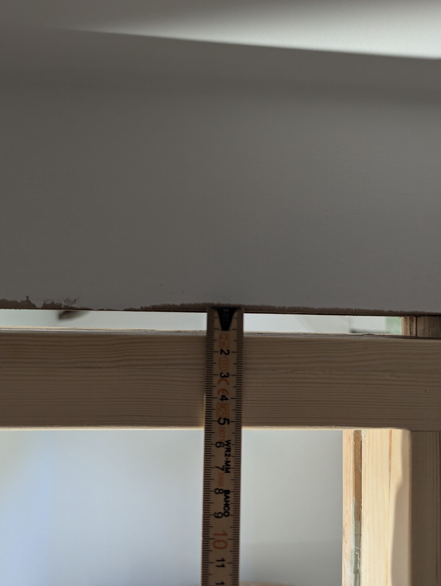

Är det ok att dra upp uppviket på en platta under tröskeln, och låta tröskeln vila på den? Har dryga 10 mm till godo att lyfta karmen. Borde gå att limma dit en liten list sedan, alt göra en bred fog.
  • Mätsticka visar höjd mellan en planka och dörrkarm, med mätning upp till 10 mm, diskuterar justering av tröskeln.
Tröskeln ska ju sättas innan tätskiktet limmas?
Jag limmade och skar av folien 0.5mm under där klinkersen skulle hamna.
G
Tanken med uppvik mot tröskel är ju att fukt inte ska kunna nå dörren via fixet.
Därför ska man kapa längs lagd klinker och dra en mjukfog.
Sen kan du moppa muggen varje dag med hur mycket vatten du vill och låta det lufttorka.
