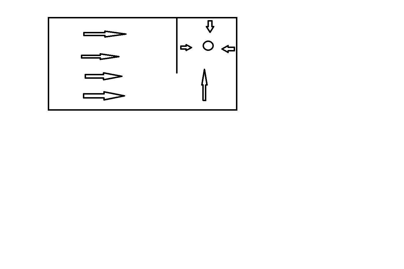

Vi har ett duschrum som är 3x1,3 m.
I ena änden sitter golvbrunnen, duschplatsen blir i ena hörnet 1x1,3m med golvbrunnen i mitten, så där är det ju ganska självklart med fallet.
Men övriga ytan, Ska den lutas med ett enkelt tvärfall mot duschplatsen eller ska den lutningen också göras med centrum taget på golvbrunnen?
Rent praktiskt kommer vattnet vilket fall rinna ner mot duschplatsen och ner i golvbrunnen. Men hur brukar man göra och vad ser estetiskt bäst ut?
Tack på förhand!

Ganska likt min lösning men jag har fall i en riktning även i duschen då jag har unidrain.
