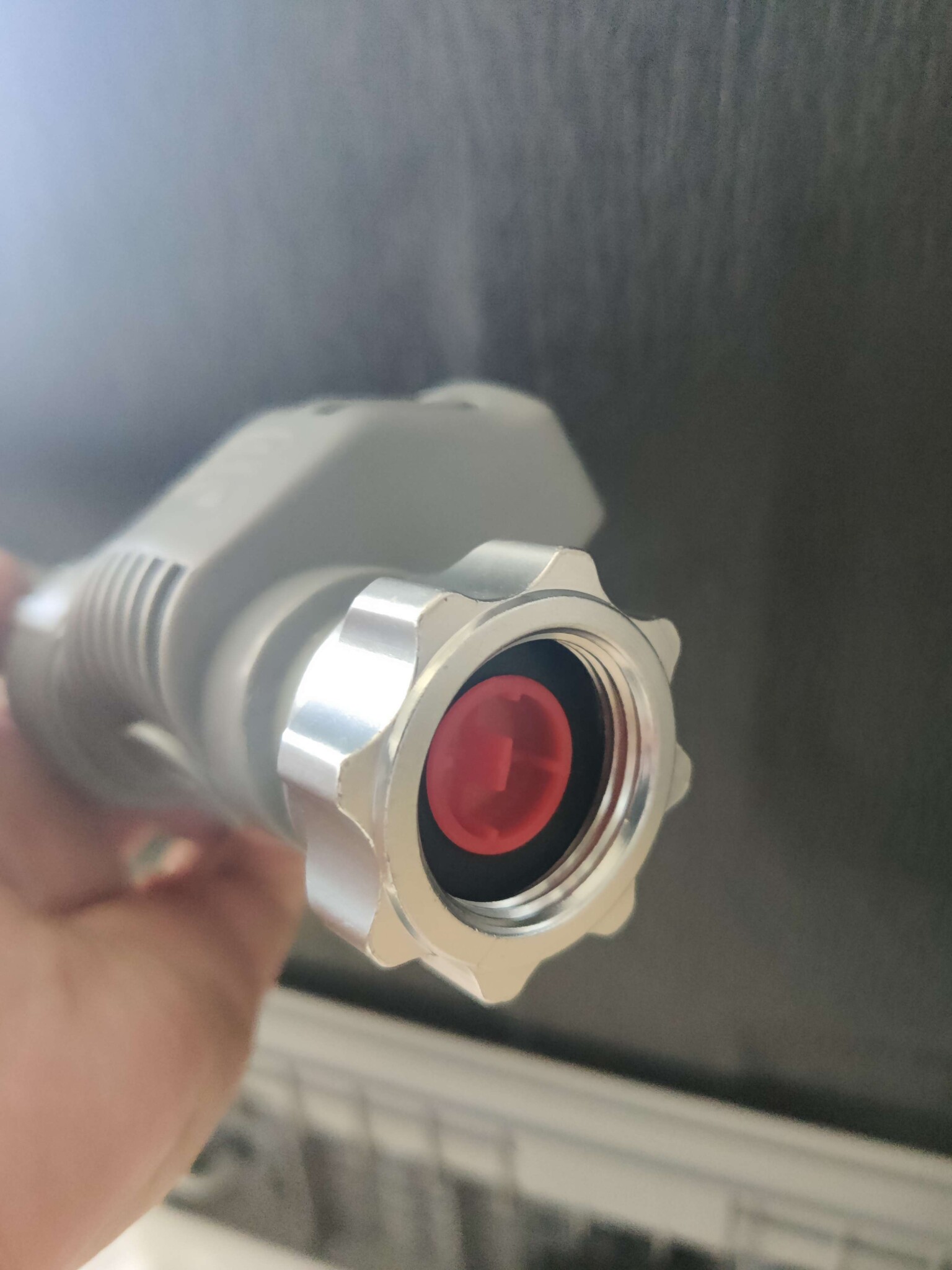

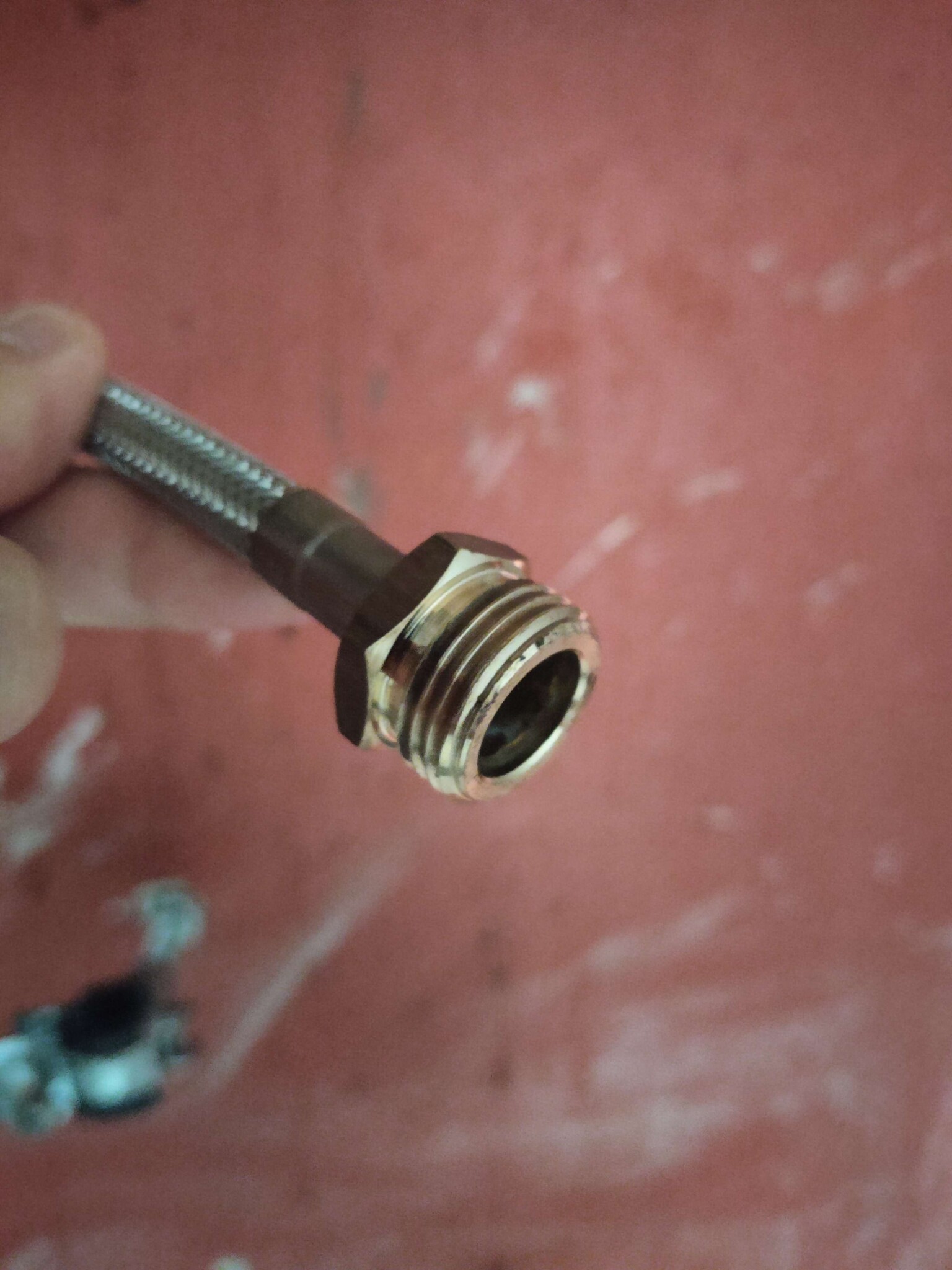

Jag har just köpt en ny diskmaskin som jag försöker installera, men jag har problem med att koppla ihop två anslutningar då de har olika storlek.
Vad jag har:
Vad jag behöver: Någon slags adapter eller koppling som gör att jag kan koppla ihop dessa två. Jag vet att förminskningsnippel finns, men inte säker på om det är rätt att kunna använda här.
Någon som vet vad produkten heter som jag behöver köpa eller möjligtvis kan länka till produkten?
Vad jag har:
- En "snabbkoppling" (från diskmaskinen)
- Inre diametern jag mätt är ca 25 mm
- En mässingsanslutning (vattenröret)
- Yttre diametern med gängorna är ca 21 mm
Är ganska grön på det här området så all hjälp uppskattas verkligen!
Tack på förhand!
Diskmaskinsanslutningarna brukar vara G1/2" och det är ca 20mm
