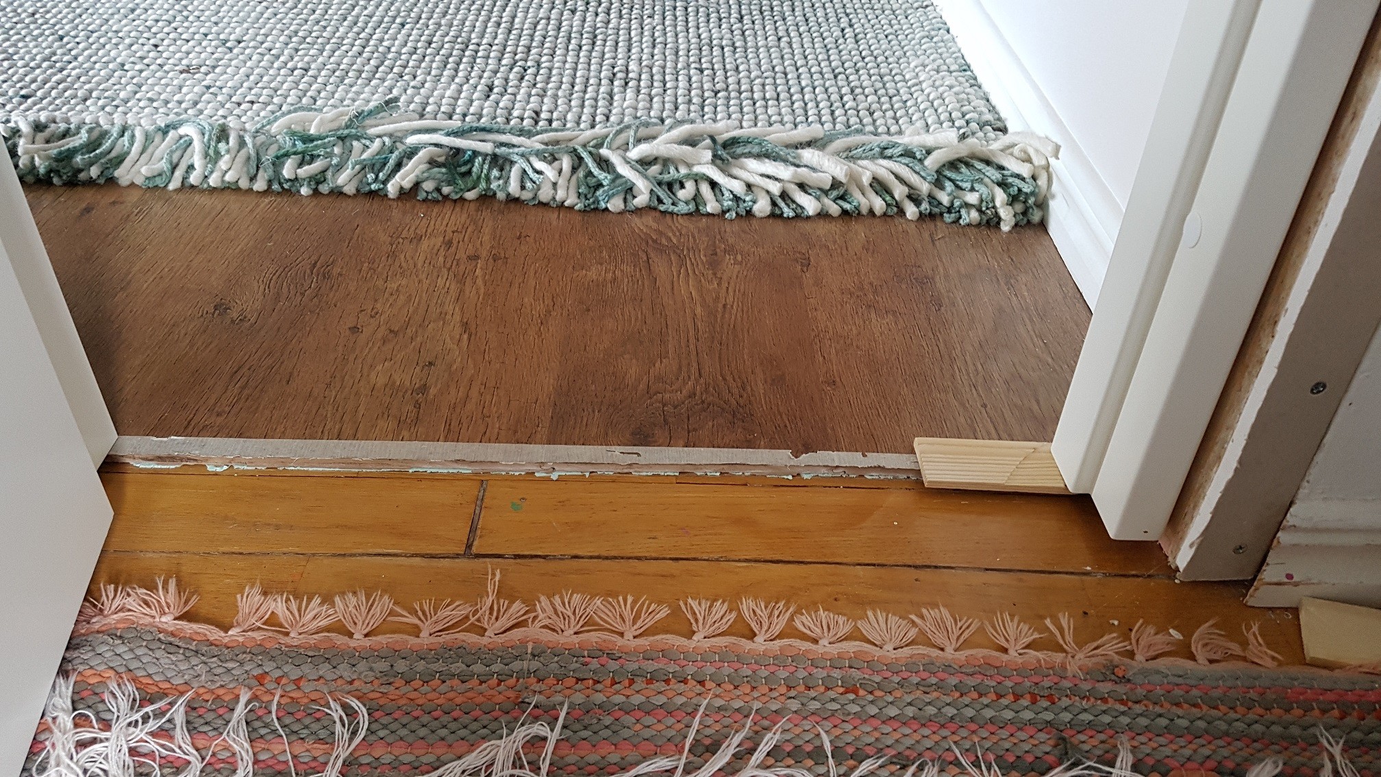

Har byggt ett till sovrum av en alkov i vardagsrummet. Det var lite lustig lösning på golvet innan så det var inte samma nivå på golvet i vardagsrummet. Nu har det slutat med att golvet i vardagsrummet är ca 4mm högre än det i det nya sovrummet. Hur löser man övergången snyggast? Övergången kommer hamna under tröskeln till dörren in till nya sovrummet. Tröskeln ska ligga i nivå med det högre golvet tänkte jag.
Nivåskillnad på tröskel mellan två golvtyper med öppen dörr och mattkant.
Man fräser ner underkant av tröskeln bara där golvet är högre, det kan antagligen närmsta snickeri hjälpa dig med.
