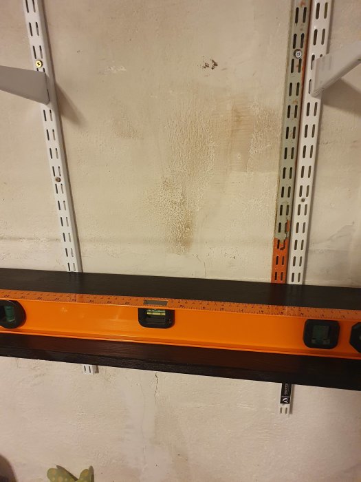

Försöker sätta upp hyllor i källaren.
En fråga, finns det olika dimensioner på konsolerna? Alltså dem man sätter på väggen? Har tre st där. Är dem olika?
För jag får fenomenet att är hyllplanet rakt där uppe hyllplan 1, så är det snett där nere, hyllplan 3, hur?
Och sen blir det tvärtom. Rakt där nere så snett där uppe
  • En vattenpass placerat på en hyllplatta i en källare, med synliga väggkonsoler och ojämn bakgrund.

Du ser ut att ha blandat nya och gamla konsoller och väggskenor. De skiljer sig åt från tillverkare. T.ex. Elfa vs byggmax, mm
Ofta passar de på varandra men konsolllerna kan ha olika lutning.

Det är skenorna jag mena, är en gammal, en bolist och en biltema. Så det är dem som kan skilja sig alltså?

Ja tyvärr. Jag hade gamla skenor som dina gråa.och köpte nya på byggmax. De skiljer lite grann i avståndet mellan hålen.
Man kan t.o.m. se på dina bilder att hålen inte stämmer efter ett tag utan hamnar ur fas.
