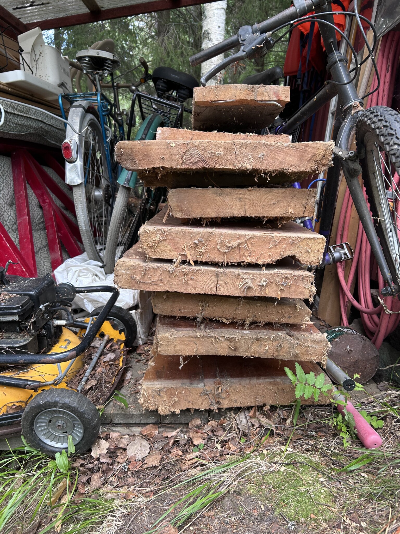

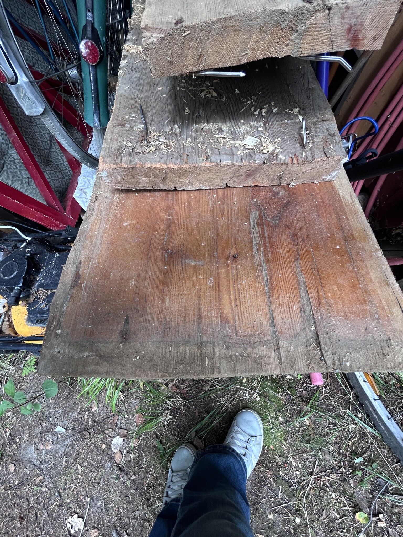

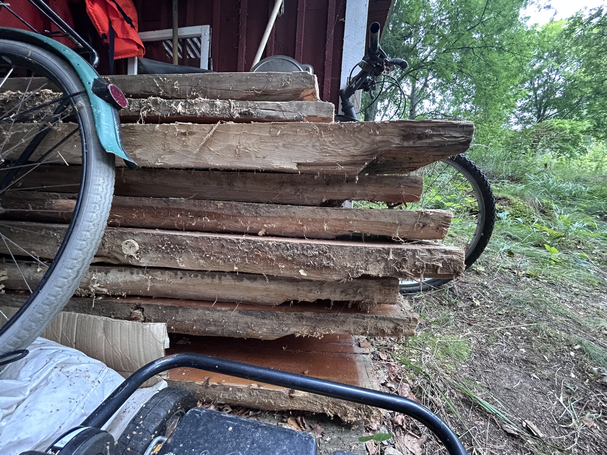

Bakgrund:
Jag har tagit upp ett golv i vårt gammalt härbre (gästhus/fritidshus idag). Det är fantastiskt fint i mina ögon (min man är inte övertygad ännu 😉). Det har en hel del nostalgiskt värde för mig då det funnits i släkten länge. Det har legat direkt mot timmerstommen med 1-2 tvärstockar under vars infästnings lossnat. Vi kommer bygga upp ett nytt bjälklag och isolera och då kommer det bli hemskt svårt att lägga detta golv igen som bara har samma dimension längst ut i kanten.
❓Min fråga
Vi tittar på att planhyvla det lika tjockt som den tunnaste för att kunna återanvända det.
det har varit en hemmagjord spont i form av inborrade hål med stavar mellan golvbrädorna tidigare.
⁉️Tror ni på idén och hur kan vi ersätta den tidigare ”spontningen” som nu delvis kommer förstöras av hyvlingen. Kan man lägga ett golv utan spont?

Hej
Vilket härligt golv.
Hyvla ena sidan kan vara svårt nog att få det bra, men gör man det kan man sätta nya "Dominos" löst för att hålla golvet plant.
Jag skulle bara rikthyvla ena sidan och sen ta jobbet att väga in alla inviduellt så det blir plant, förmodligen ett hellsickes jobb men värt det.
Alternativt bara rengöra golvet eller satinera det med lämpligt verktyg.
Hur ser huset ut och är det värt att göra jobbet och behålla golvet?
Jag gjorde något liknande för 40 år sen men lade bara tillbaka golvet löst.
Anledningen till det var att golvplankorna var så jävla rejäla att jag tänkte att det går att ha till något annat och lägga in ett nytt golv i mitt lilla härbre istället.

Är det inte enklare att anpassa bjälklaget efter golbrädornas variationer än att hyvla hela golvbrädor? Du kan ju antingen chimsa under plankan om den är tunn, eller karva ur regeln lite om brädan är tjock. Om reglarna ligger tätare än förr så skulle jag nog inte bekymra mig så mycket om not/spont. Tjocka golvplank sviktar nog inte så mycket på t ex cc60. Golvbrädorna skulle jag spika synligt med handsmidd spik.S Skorpan skrev:Bakgrund:
