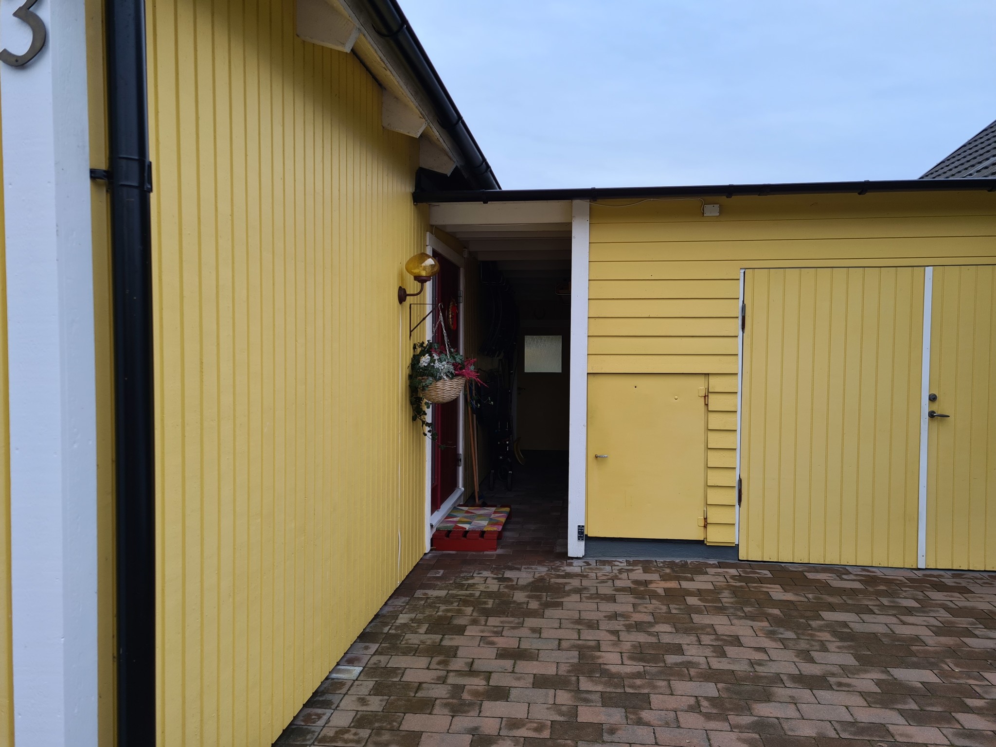

Kan jag placera uteenheten på en luft-luft värmepump i ett halvslutet utrymme. En 1.1 m bred gång mellan hus- och garagevägg. Gången är 6 m lång och sluten i bortre ändan, se bild Gul vägg, öppen gång, dörr, fönsterluckor, krukväxt, stengolv, delvis synlig inredning, avskild privat egendom.

Nej, det ska vara minst ett par meter fritt utrymme framför utedelen. Utedelen suger igenom minst 2000 kbm luft per timme.

Tack för svar. Vari består problemet? Blir det för kallt? Ser inte fläkten till att det bli omsättning på luften?

Kan du inte sätta utedelen ovanför sopskåpet?

Den kallare luften som blåses ut vill man inte få tillbaka till insuget .
Det kommer en hel del vatten vid avfrostning och det vill du varken få i en sluten korridor eller på uppfarten där man går då vatten vid minusgrader fryser till is och inte speciellt kul att ha en skridskobana på det stället.
Joo, men det blir ju en lång ledningsdragning, > 6m. Dessutom så synligt = fult.
Kanske utedelen kan placeras på väggen in mot trädgården istället?
