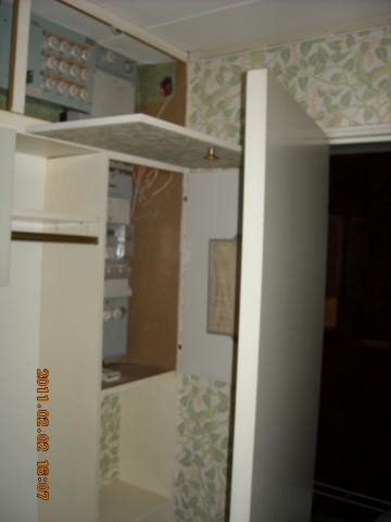

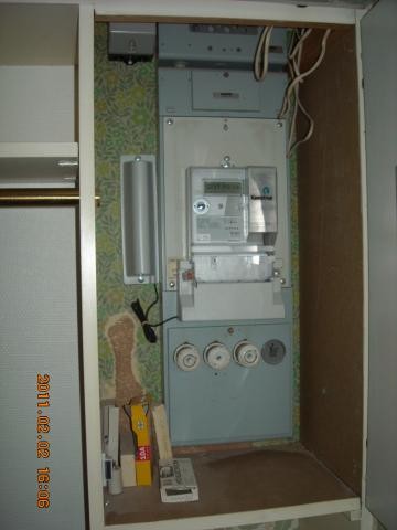

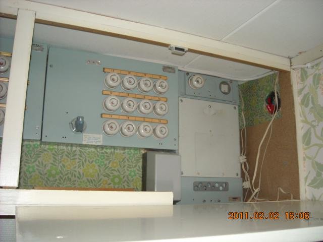

Min servicechef har varit och kollat på ett jobb hos en kund som precis fått nycklarna till sitt nya hus. De ska rusta badrummet och samtidigt flytta en vägg så att badrummet blir större.
Problemet är bara att precis utanför den bef. väggen så sitter mätartavla och två centralkapslingar inbyggda i en garderob. Kunden vill helst inte flytta på centralen utan undrar om det är tillåtet att ha det inne i badrummet delvis. Möjligtvis bygga en låda över det.
Min servicechef och jag anser naturligtvis att det är en dålig idé och skulle helst vilja se att man flyttar ut mätaren till ett fasadskåp och byter central och antingen sätter den infälld i den flyttade väggen eller borrar ut allt i baksidan av centralen och sätter allt på den sidan.
Men det jag (vi) undrar är om det ens är tillåtet att sätta central och mätartavla inne i badrummet? Om det inte är tillåtet så är det enklare att övertala kunden till en bättre lösning, d.v.s. att man ha reglerna att stötta sig mot.
Nu vet inte jag exakt hur stort badrummet blir, men det ska i alla fall sitta ett bubbelbadkar i motsatt hörn av där detta ev. hamnar. Om det hamnar i oklassat område så borde det väl egentligen vara tillåtet, men olämpligt (och skitfult)?
Här är tre bilder, väggen ska ev. byggas i mitten av den sista centralen:

Rent logiskt så borde det väl vara tillåtet i det område som tidigare kallades zon 3, det är ju numera oklassat utrymme som elsäkerhetsmässigt anses som torrt.
Men det känns ju lite obehagligt.
Ring och kolla med Nätägaren, dom kommer nog skratta gott till ett sådant förslag även om det skulle vara ok tror jag inte att dom kommer att uppskatta tilltaget
Frågan som tycker upp hos mej är snarare varför vill man han det i badrummet??? Spara pengar? Galenskap i mina öron...

Rrrrr kom med det självklara att hävda att det är förbjudet enligt ELSÄK-FS 2008:1 2kap.
"En starkströmsanläggning ska vara utförd enligt god elsäkerhets-
teknisk praxis så att den ger betryggande säkerhet mot person- eller
sakskada på grund av el..."
Då är saken biff.

Ja det blir ju svårt att sätta JFB på kraftverkets sida
Eftersom de nya reglerna säger att alla gruppledningar i ett badrum ska skyddas av jordfelsbrytare så... och montera en sådan före mätare och central utanför badrummet låter dyrt för att inte säga omöjligt som sagt. Så skulle jag också vilja hävda att kundens önskemål strider mot reglerna.

Innefattar kravet på JFB huvudledningen till centralen då?
701.415.1 säger gruppledningar i badrum, och 701.512.2.01 tillåter dolda kablar inkl deras tillbehör utan JFB om dom är skyddade (antingen förlagda >5 cm djupt eller skyddade av jordat metallrör eller jordad koncentrisk ledare.) Dessutom gäller kraven bara för väggar som gränsar till område 0-2.
Undrar dock vad som menas med tillbehör ?
Men det är hårklyveri. Jag tycker det där med god elsäkerhetsteknisk praxis väger tyngre än reglerna ovan

Det kanske inte står något skrivet om specifikt servisledning eftersom att de aldrig kan tänka sig att en mätartavla ska sitta i ett fuktigt utrymme...Bo.Siltberg skrev:Innefattar kravet på JFB huvudledningen till centralen då?

Då jag nyss sneglade i ELSÄK-FS 1999:5 så kan jag nämna att förr tiden var minsann elcentraler inte tillåtna i område 3 i badrum! (701.6)
Område 3 var 3 meter från badkarskanten!
Jag skulle säga ett det går inte. Man vill ju som elektriker vara stolt över det man gör. Inte bli utskrattad. Då får kunden hitta någon annan.
Ska väggen flyttas går det ju att göra en infälld central och bygga in mätarplattan i ett skåp. Eller montera ett fasadmätarskåp.
Ursäkta, helt OT. :blushing:
Men vad är det i den lådan på bilden till höger där det sitter en säkring och en brytare samt en stor platta. Kompisen har en likadan och jag har funderat länge över vad den används till eller har använts till?
