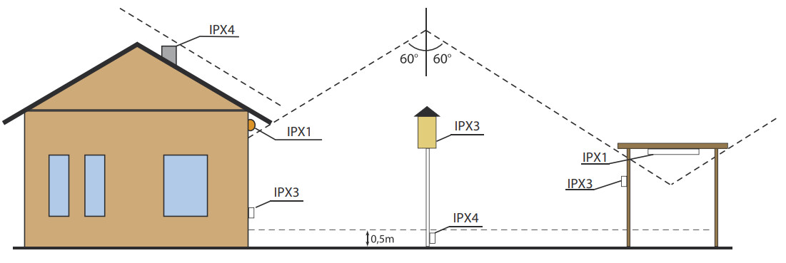

Uttaget måste ha minst IP44 (striltätt) för att tåla regn och fukt.
Behöver inte vara IP44, beror helt på var utomhus det är vilket krav som ställs.
5 59Hansåke skrev:
Kabel typ EQLQ-EXQ 2,5 på väggen och N1XV i mark
EQLQ går alla tider att ha i mark om den förläggs i rör. Det är tillverkarens anvisning som gäller.
Ingen del av denna kabeldragning är under mark och dessutom under tak.
Detta är en bra bild som fanns med i Elkos Elboken en gång i tiden.
  • Illustration av ett hus med olika IPX-skyddsnivåer markerade: IPX1, IPX3, IPX4, samt vinklar för elektrisk installation.
Fairlane och 1 till
A
Den finns även med i bilaga 51nb i elinstallationsreglerna.
