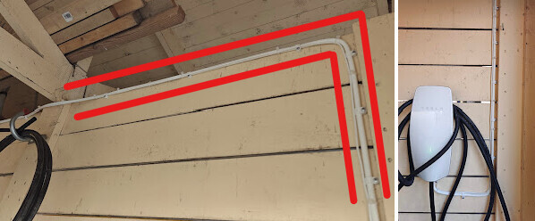

Jag ska beställa en laddbox med lastbalanserare och har kikat på den installation som Evifys installationspartner utförde hos en granne för ca ett år sen.
Jag är inte behörig elektriker, men tycker att att själva kabeldragningen inte ser speciellt proffsig ut... Så min fråga är; Är denna kabeldragning "fackmannamässigt" (regelmässigt) utförd?
Den tjocka vita kabeln ska klara 3x16 A 230 VAC ca 10 m kabellängd och den tunna via är en signalkabel för lastbalansering.
Det gula planket som kabeln är monterad på är en skiljevägg mellan min och grannens carport.
Slut, frågor?

B Bej10645 skrev:
Alla kabelklämmor är vända åt fel håll! Det medför att det blir ett avstånd mellan kabel och träväggen!
Vad menar du, de övre är åt rätt håll
Kabel ska vila i klamman, mot spiksidan... Ja.
Fick jag lära mig redan för mer än 45 år sedan.
Det hinns väl inte med nuförtiden.

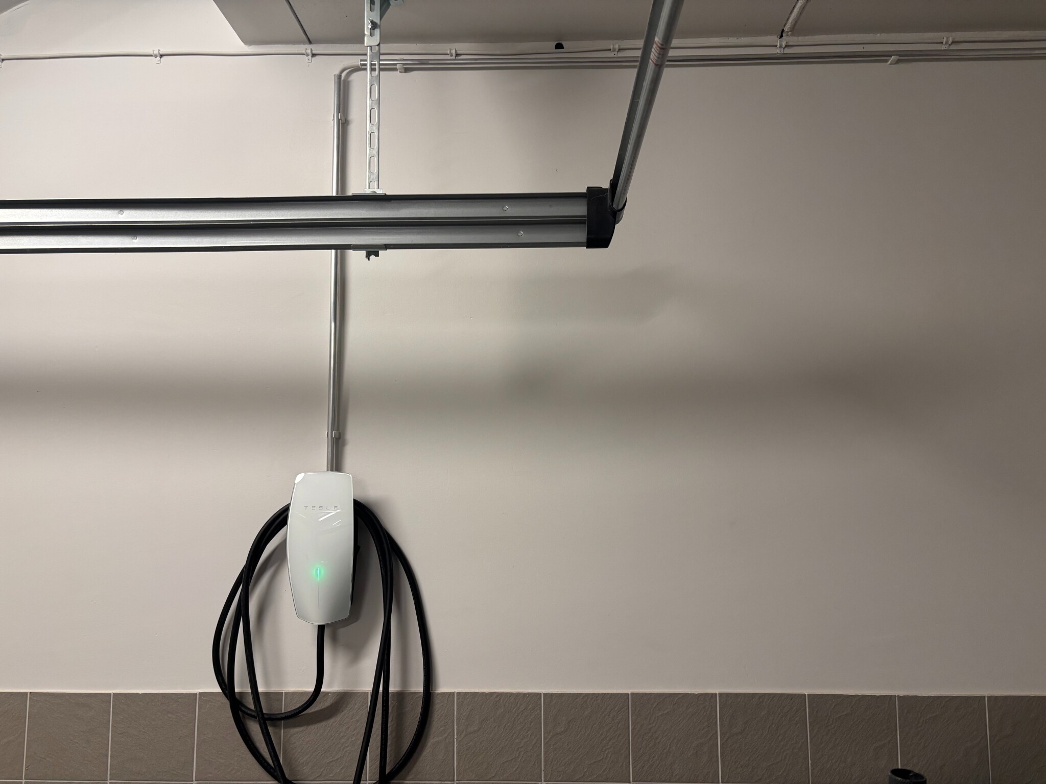

Har en likadan laddbox. Så här löste min elektriker det i garaget, tycker det är snyggare (alurör och anslutning i överkant):
Laddbox monterad i ett garage, ansluten med aluminiumrör i överkant, utan signalkabel för konstant full laddning.
Ingen signalkabel dock, villa och laddar alltid med full kräm. (Obs! Det som löper i bildens överkant är ingen kabel, det är ett kopparrör för flytgas).

som gammal elgubbe så tycker jag det ser ut som amatördraget, eller s…tans slarvigt, spikklammern är vända åt fel håll kabel ska vila på spiken så att säga, o följa samma stil hela vägen, bocken på kabeln ska vara mycket snyggare, o även övergången över plankan på väggen, även avstådet mellan klammrarna är fel, kolla upp area på kabel, o säkring, det är viktigast det andra kan man ju säga är skönhetsfel. men jag skulle aldrig ha kabeln dragen så fult.
Såg nu att de övre ligger åt rätt håll men det är ingen snygg kabeldragning!
Man har sett värre men jag tycker det är för långt avstånd mellan klammer upptill, max 25cm avstånd mellan klammer tycker jag
