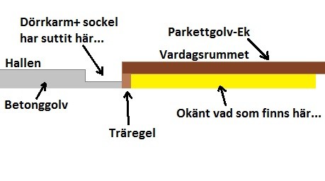

Hej, jag bor i en lägenhet från 1952 på plan 2 i en bostadsrätt. I väggarna finns det tegel som är putsat. Golven i alla rum är typ betong, men i vardagsrummet ligger en parkett i ek som jag nästan drog upp men som tur var tittade jag efter vad som fanns under genom att titta i hålet där jag precis hade ryckt upp en sockel när jag drog bort dörrkarmen.
Det fanns en träregel under parketten som i sig säkert var minst 2cm tjock och det strider mot alla andra golv i lägenheten. Jag får en ond aning om att det är någon form av flytande golv dvs att det kan vara träbjälklag med sand mellan reglarna? Kan det vara så illa?
Här är en bild på vad jag vet...
Visst kan det vara så. Det är inte helt ovanligt att äldre hus som genomgått flera renoveringar har fått olika lösningar för varje gång det renoverats. Senast nu i veckan var jag i en lägenhet som hade ett flytande parkettgolv ovanpå sand, köket hade undergolv av furuplank på reglar, hall, badrum och klädkammare hade undergolv av betong gjuten ovanpå sand.
