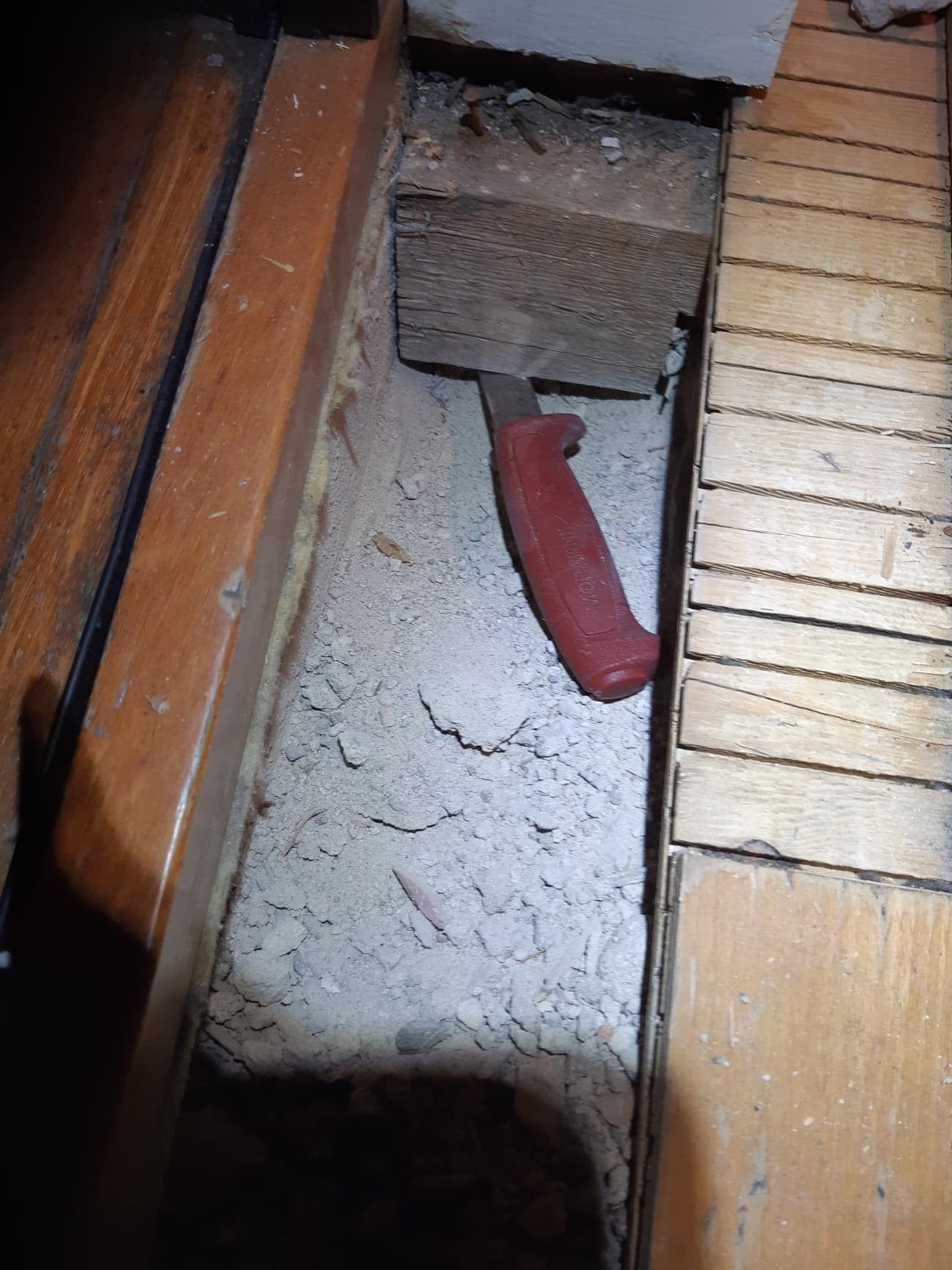

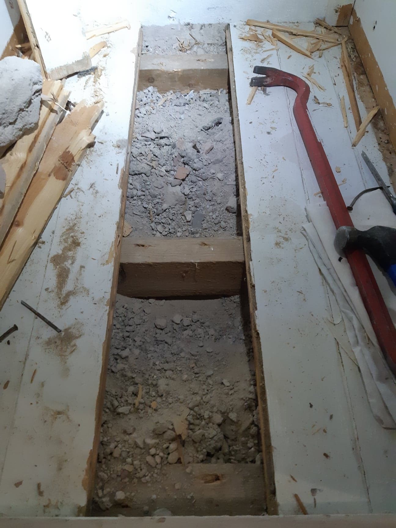

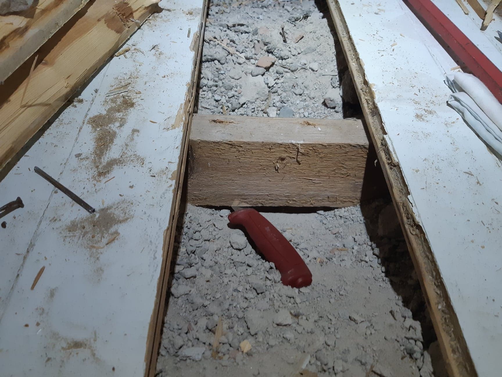

Provhål i parketten
Jag har tagit upp ett par provhål; ett i parketten och ett i en garderob (med målat furugolv). Själva parketten är 20 mm tjock och är spikad direkt på reglarna, dessa är ca 9,5 x 5 cm och ligger med cc 43-46 cm. I provhålen har jag grävt fram/frigjort reglarna från murbruket. Det har varit möjligt att gräva hela vägen under reglarna, det vill säga, det verkar som att reglarna ligger ”löst” i den tunga fyllningen. Det är ca 3 cm mellan reglarnas underkant och betongplattan/bjälklaget. Detta kan jag inte veta med säkerhet, det skulle kunna ligga distanser här och där under reglarna (jag bara lyckades inte stöta på dem där jag grävde kanske).
