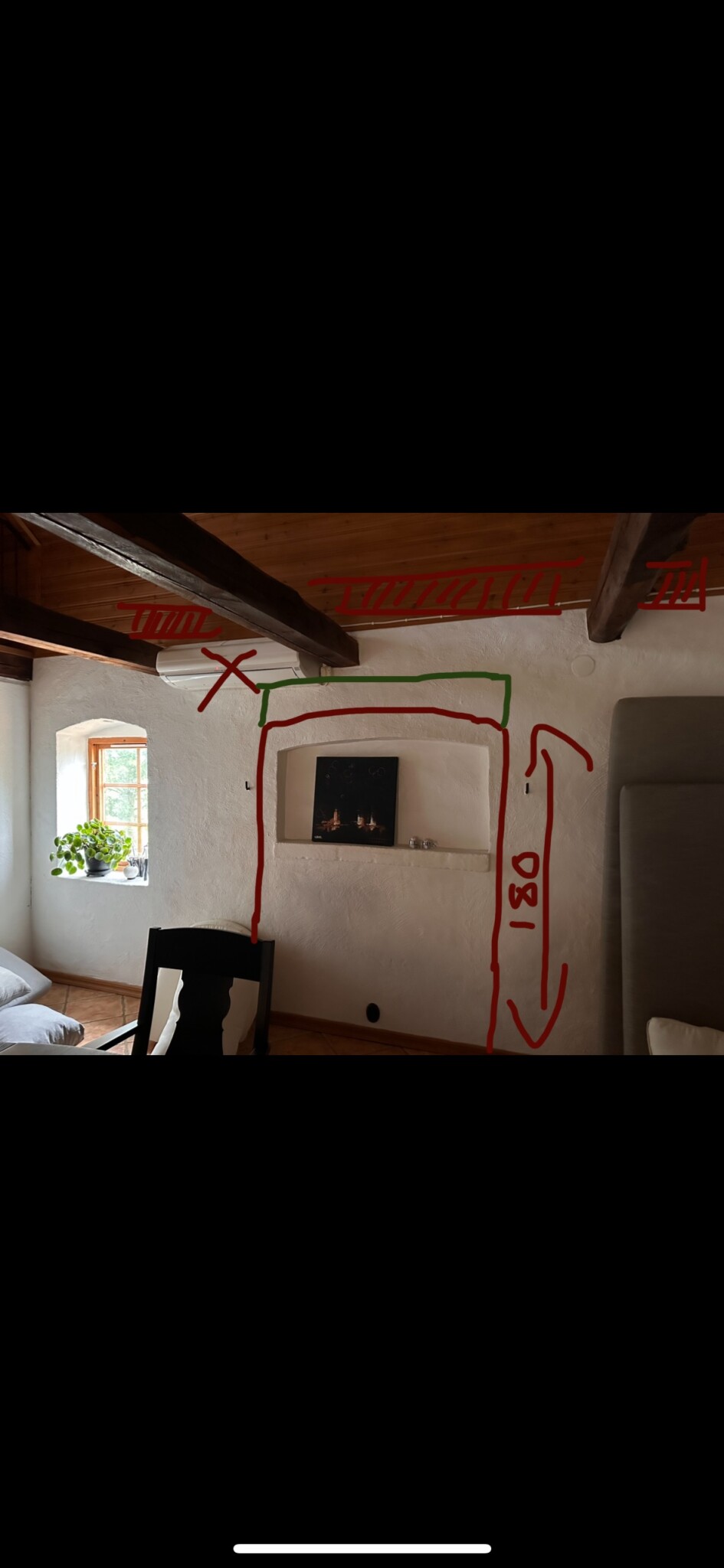

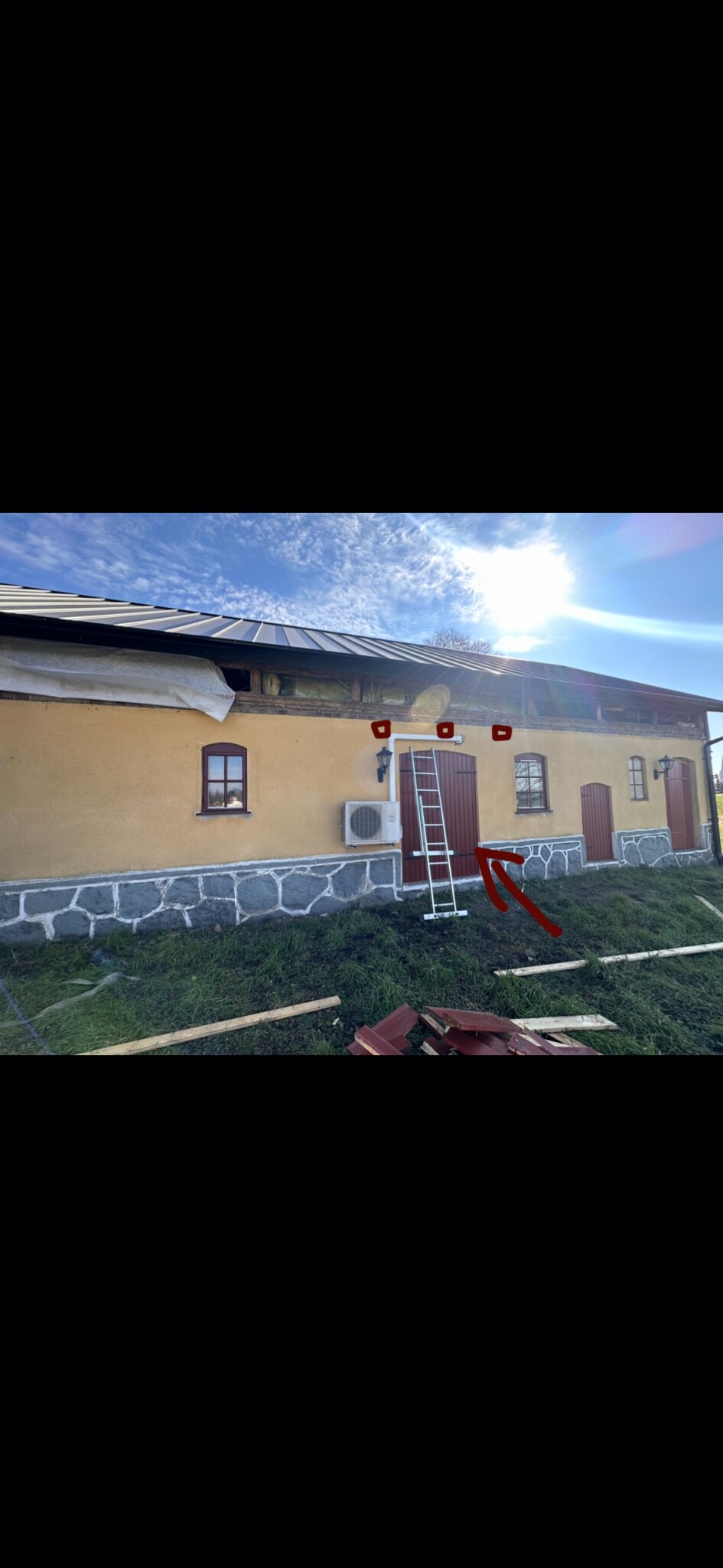

Planerar att sätta in en fönsterdörr i inritat utrymme. Huset är byggt på 1800 talet och har varit ett gammal stall.
Väggarna är tegel utvändigt med lecablock invändigt.
Där finns en gammal öppning utvändigt idag som är igenmurad.
Problemet vi får om vi håller oss till samma mått som den gamla öppningen är att dörren blir 1.80 hög. Och vi skulle gärna vilja ha den högre, gärna 2 meter.
Utvändigt ligger en liggande bjälke, med kortlingar som sen ansluter med en liggande och takstolarna.
Bjälkarna invändigt som syns på bild är placerade under denna liggande bjälke och det är här vi blir lite fundersamma vad för konstruktion det är.
Var stöttar takstolarna och bjälkarna invändigt?
Någon kunnig inom detta som vet hur vi kan lösa det utan att förstöra takkonstruktionen?
Det röda är var öppningen är idag. Och det gröna är där vi tänker oss öppningen.
  • Gult hus med svart tak, stege lutad mot fasaden. Röd pil pekar på igenmurad öppning där en fönsterdörr planeras att sättas in.
  • Inomhusbild av en vägg med ritad röd och grön markering för dörröppning. Synliga bjälkar i taket.
