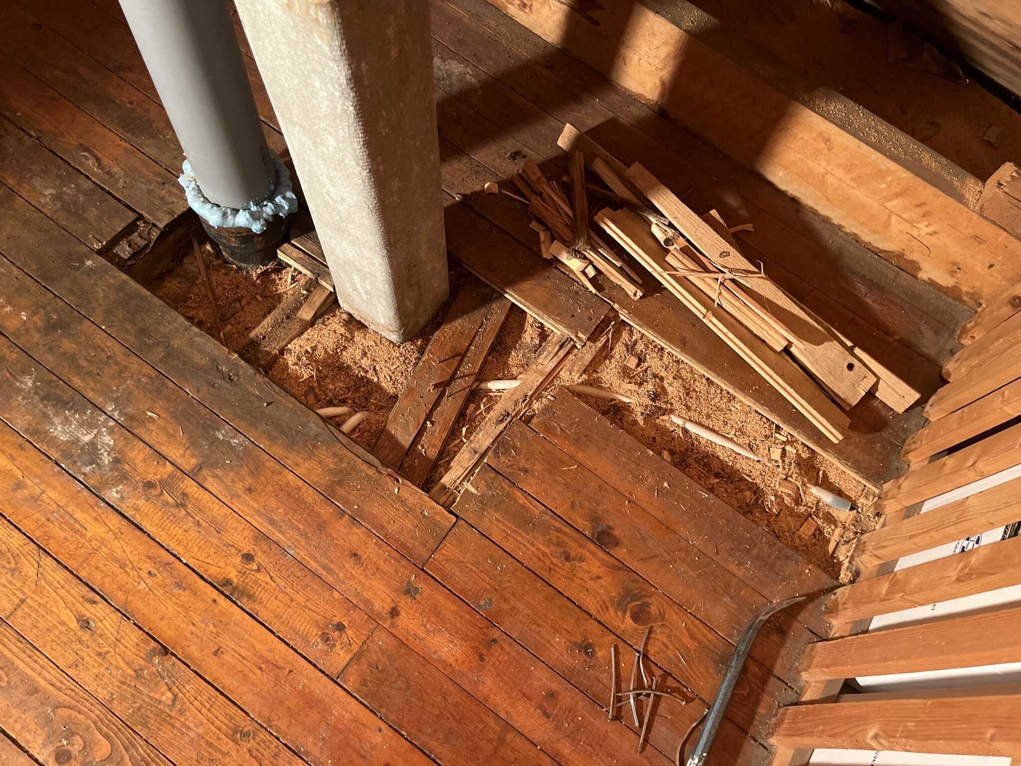

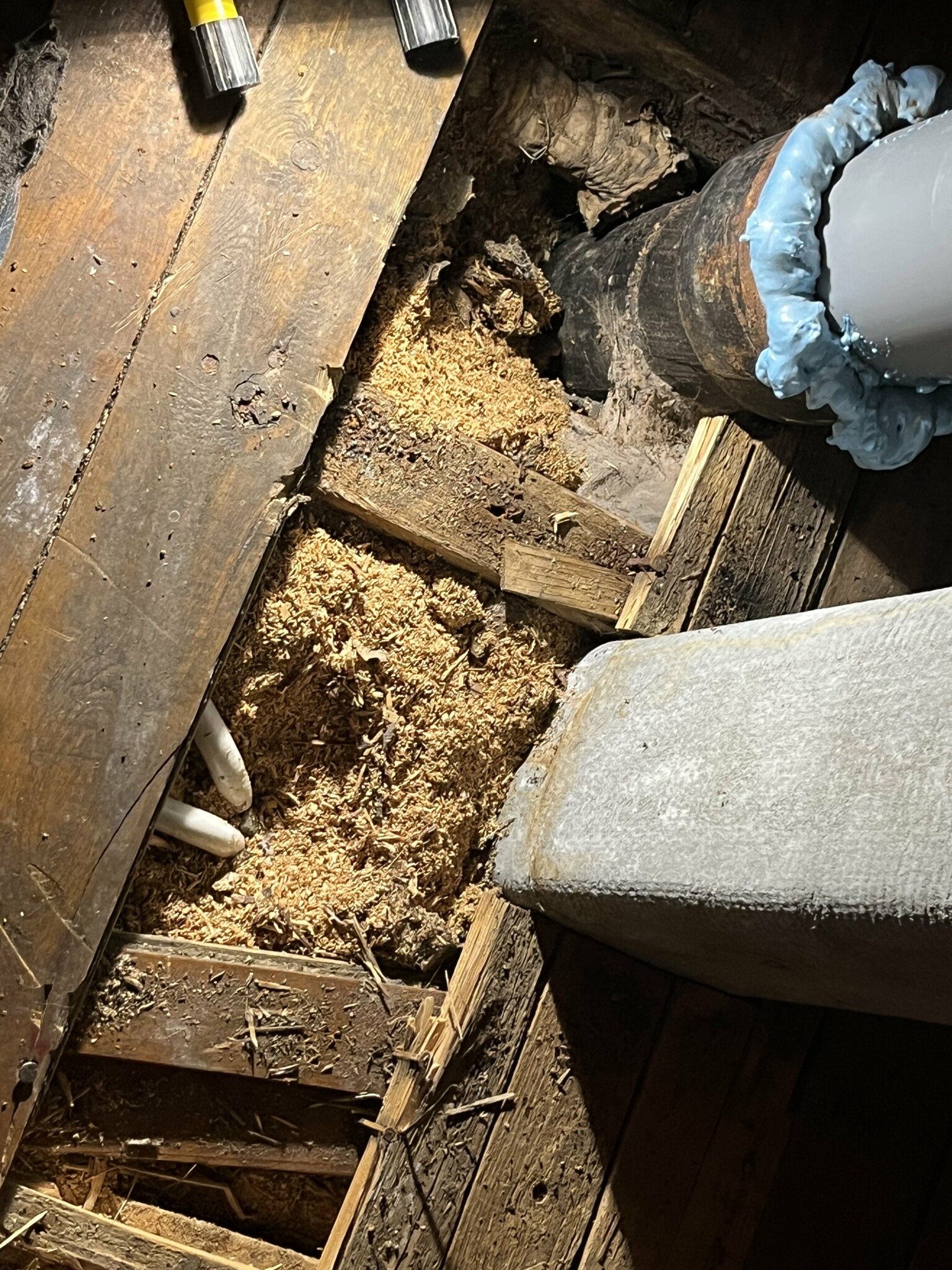

Håller på att dra om lite vatten och el i vindsgolvet.
Huset är från 1926 och därmed har man isolerat med hjälp av sågspån.
Nu när jag rör upp detta så skulle jag helst inte lägga tillbaka sågspån utan modern mineralull (jag ska alltså inte byta all sågspån mot ull, utan enbart där jag röjer/drar nytt).
Finns det någon fara med det?
Jag antar inte, men tänker att det är lika bra att fråga nån som förhoppningsvis vet….

Jag hade gjort det, men är pragmatisk och använder erfarenhet, så du får "ingen källa på det" som är vanligt i många trådar.😉
Har du gjort det och ditt hus inte har ruttnat på grund av mögel så ska det nog funka. 👍
Snart öppnat upp helt!
  • Trägolv med öppnad sektion, runda rör och spånhögar, omgivet av trälistor och ett knippe dammiga plankbitar.
Har även lagt lösull/stenull på spånlager utan problem efter 15 år. Det var ca 10 cm spån och på det 20 cm lösull, ca 70 kvm i fritidshus.
