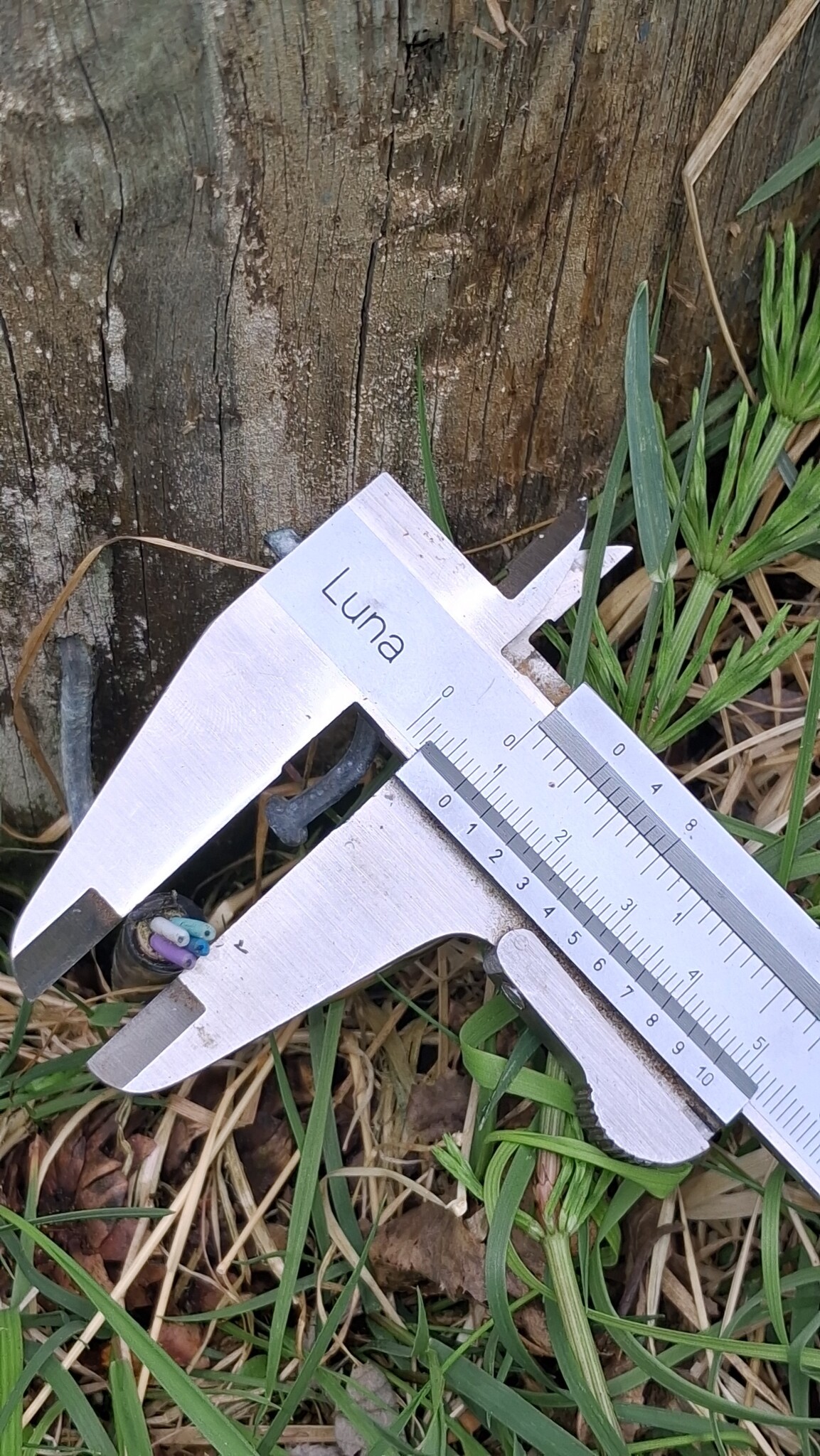

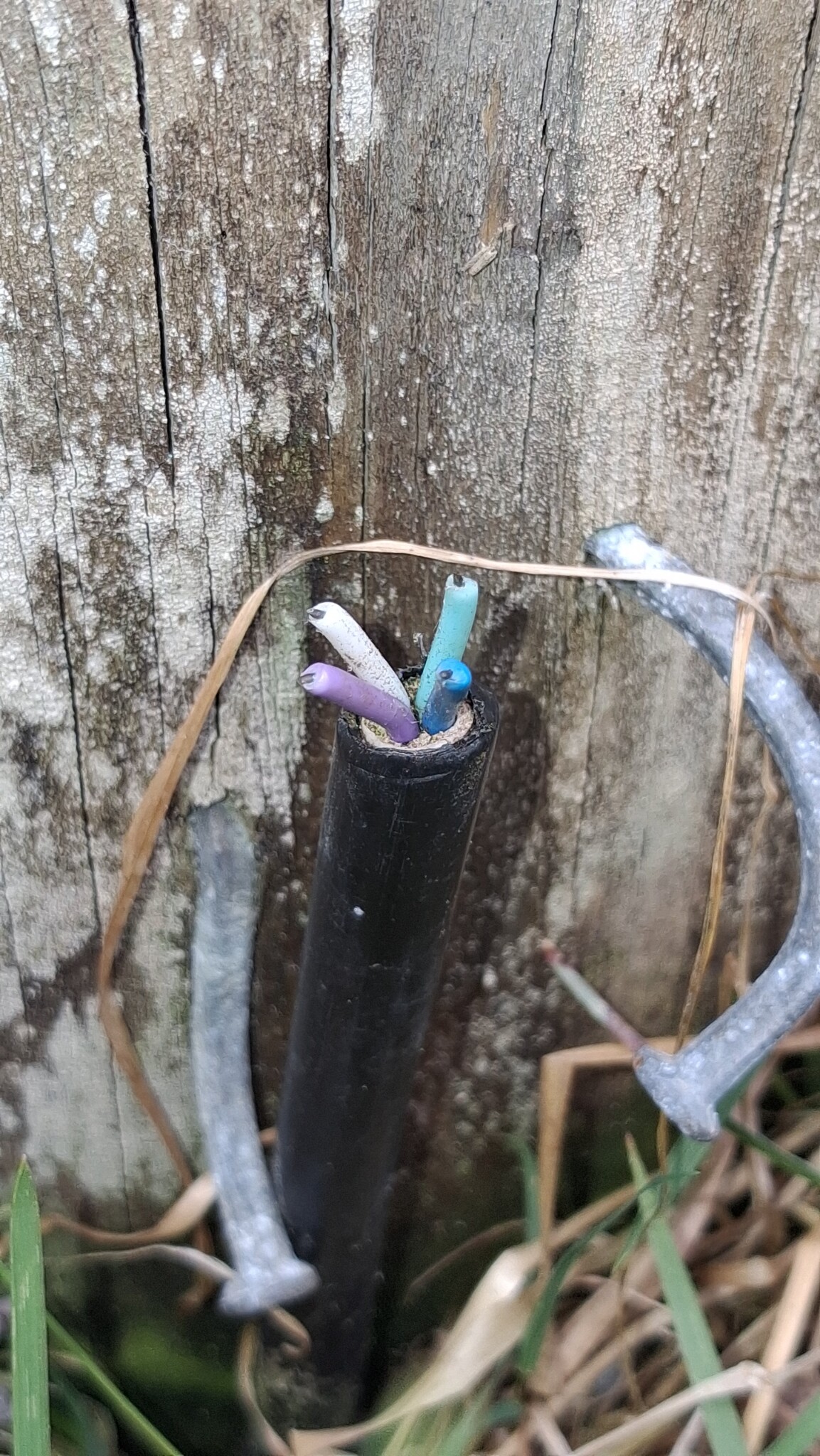

Tack för alla svar 🙂 Nu har jag bestämt till 99.9% att det är den gamla telekabeln.
Jag kollade stolpen i hörnet av tomten, där tele borde ha kommit en gång i tiden ...och mycket riktigt fanns det en liten stump nere vid marken av till synes samma svarta 8 mm-kabel.
Det var en lång väg fram men du kan kosta på dig några 9-or till. Andra änden bör finnas i någon dosa inme där sk förstajacket satt.
