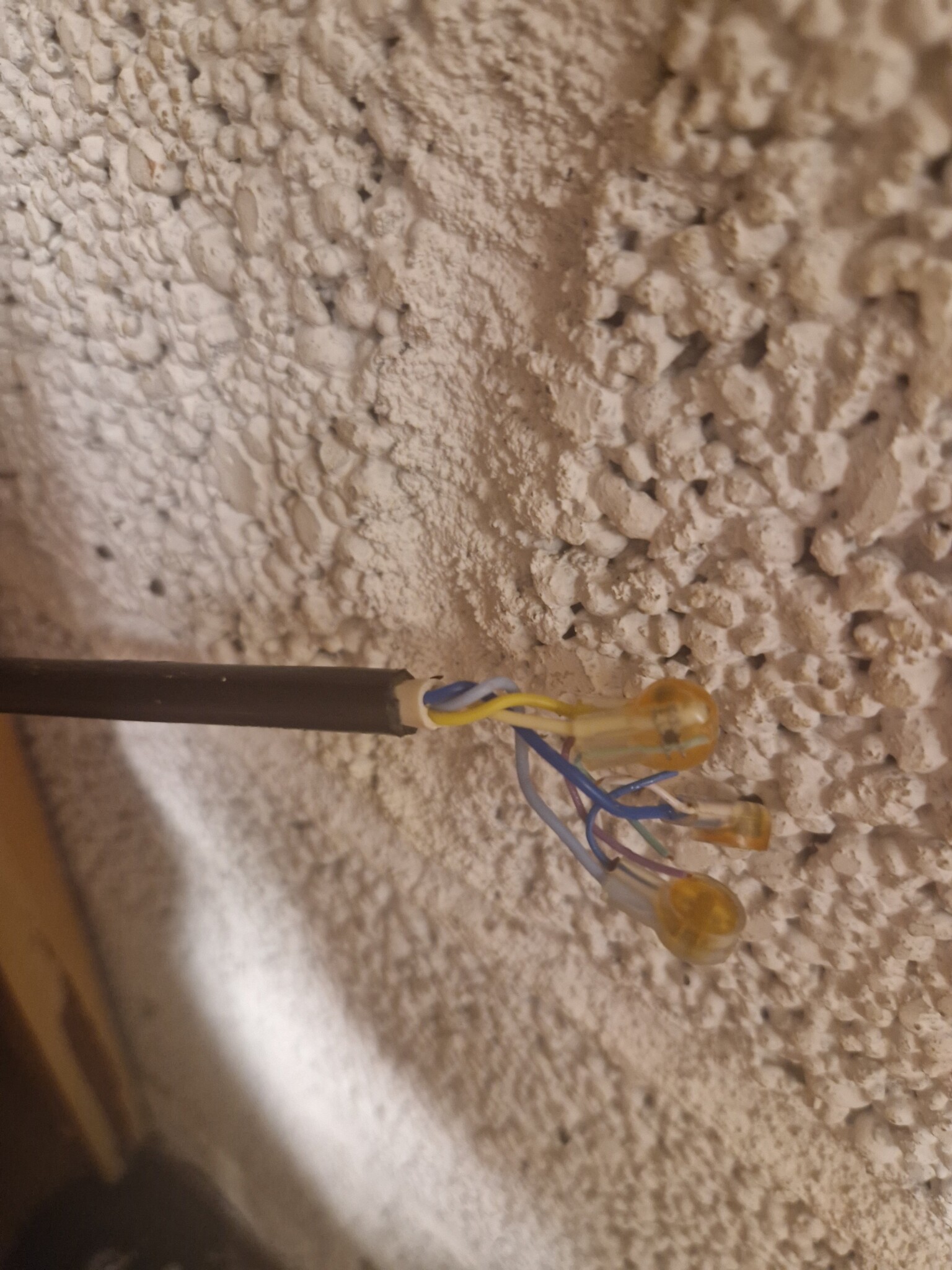

Okänd kabel i marken
Vi hade liknande kabel till kabel-tv fram till början på 2000-talet. Men det är tveksamt att man hade det i ett fritidshus.Burre_88 skrev:
Finns det internet så kan det vara en fiber kabelBurre_88 skrev:
99% säker på att det är en 4-trådig jordkabel för tele. Kollade på min egen inkommande (numer i träda) i huset, och den är 8 mm i diameter. Kan ha blåa/gula trådar som bild ovan, eller så är dom blå/vit resp grön/lila. Telekablar har sällan några beteckningar på höljet. Du kan kolla nånstans utanför tomten om där finns någon stolpe kvar med en sk uppledning (från marken), då är det nog den.
