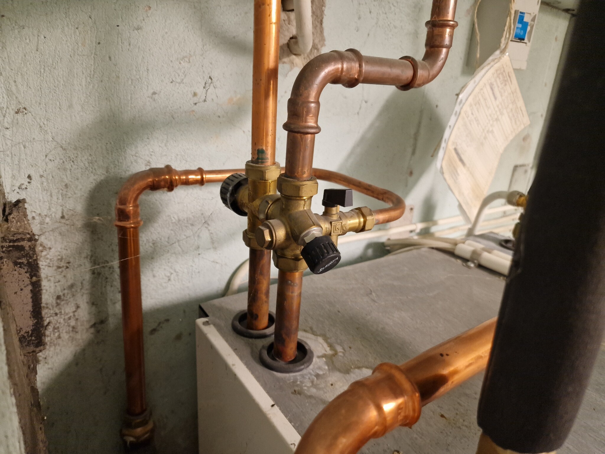

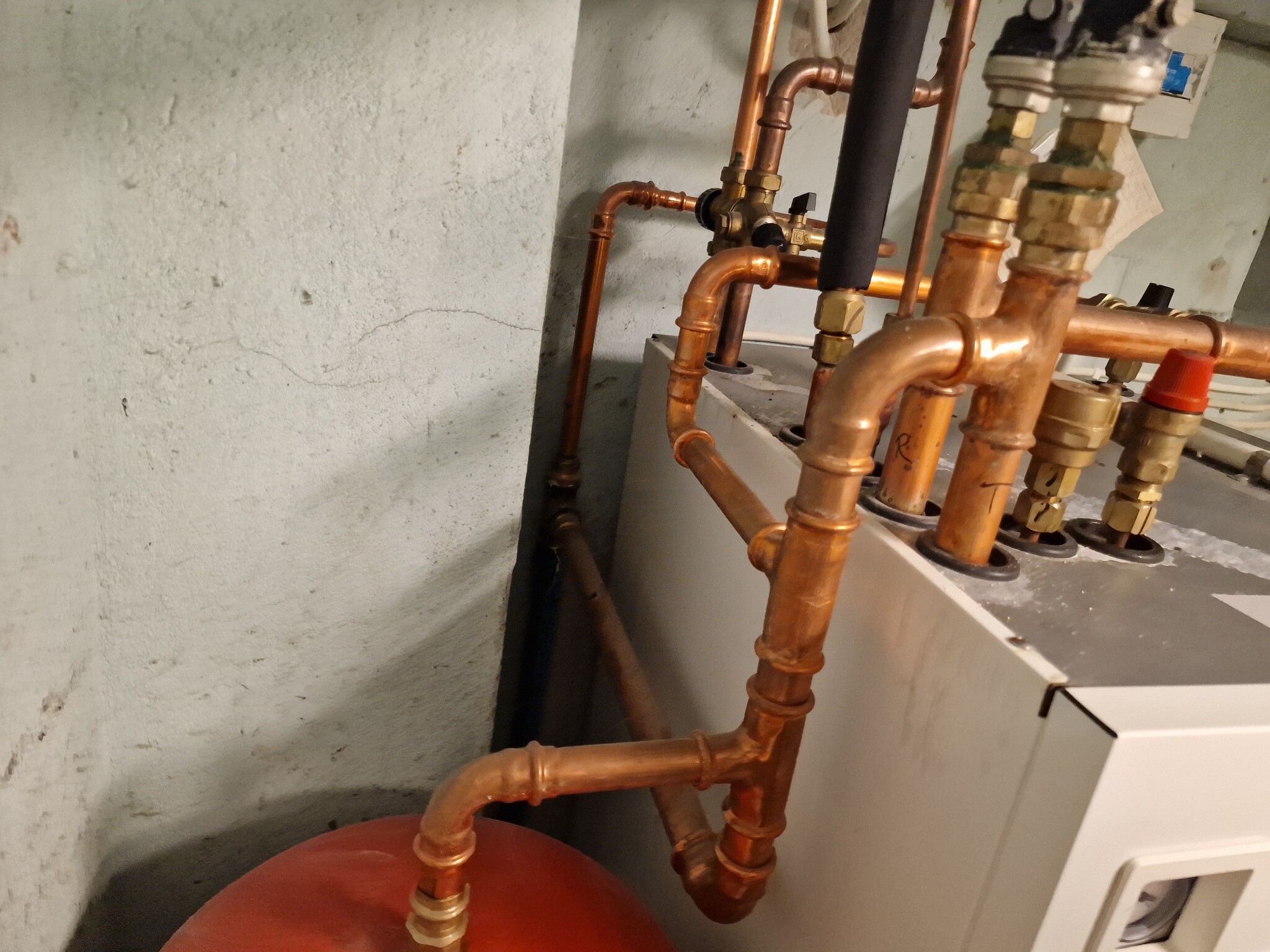

Bilder från andra sidan.
  • Kopparledningar, ventiler, avstängningskranar, delvis synlig varmvattenberedare, rörinstallation, teknisk infrastruktur inomhus.
  • Kopparledningar, ventiler, grov vägg, installationsrum, skuggor, elektriska ledningar, informationslapp, industriellt.
Nu blev det tydligt. Det är den tidigare nämnda ventilen som fyller systemet. Men det är sannolikt inte felet.
Tack för svar. Nu vet jag hur man ökar trycket. 😊 Om jag skulle sänka trycket hur gör jag då?
Vrider på den röda hatten på säkerhetsventilen. Men det läser sig på egen hand om det blir för högt.
