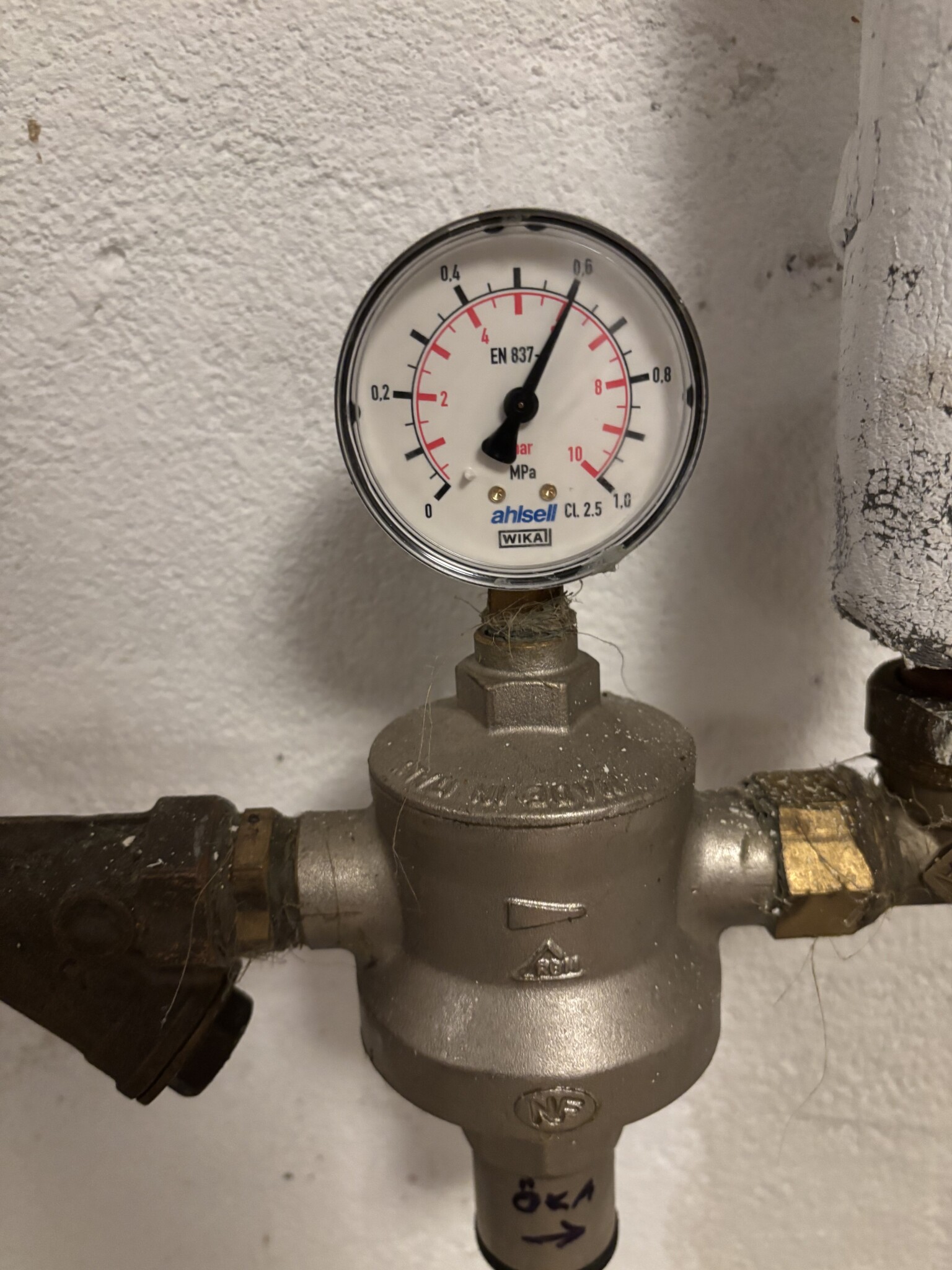

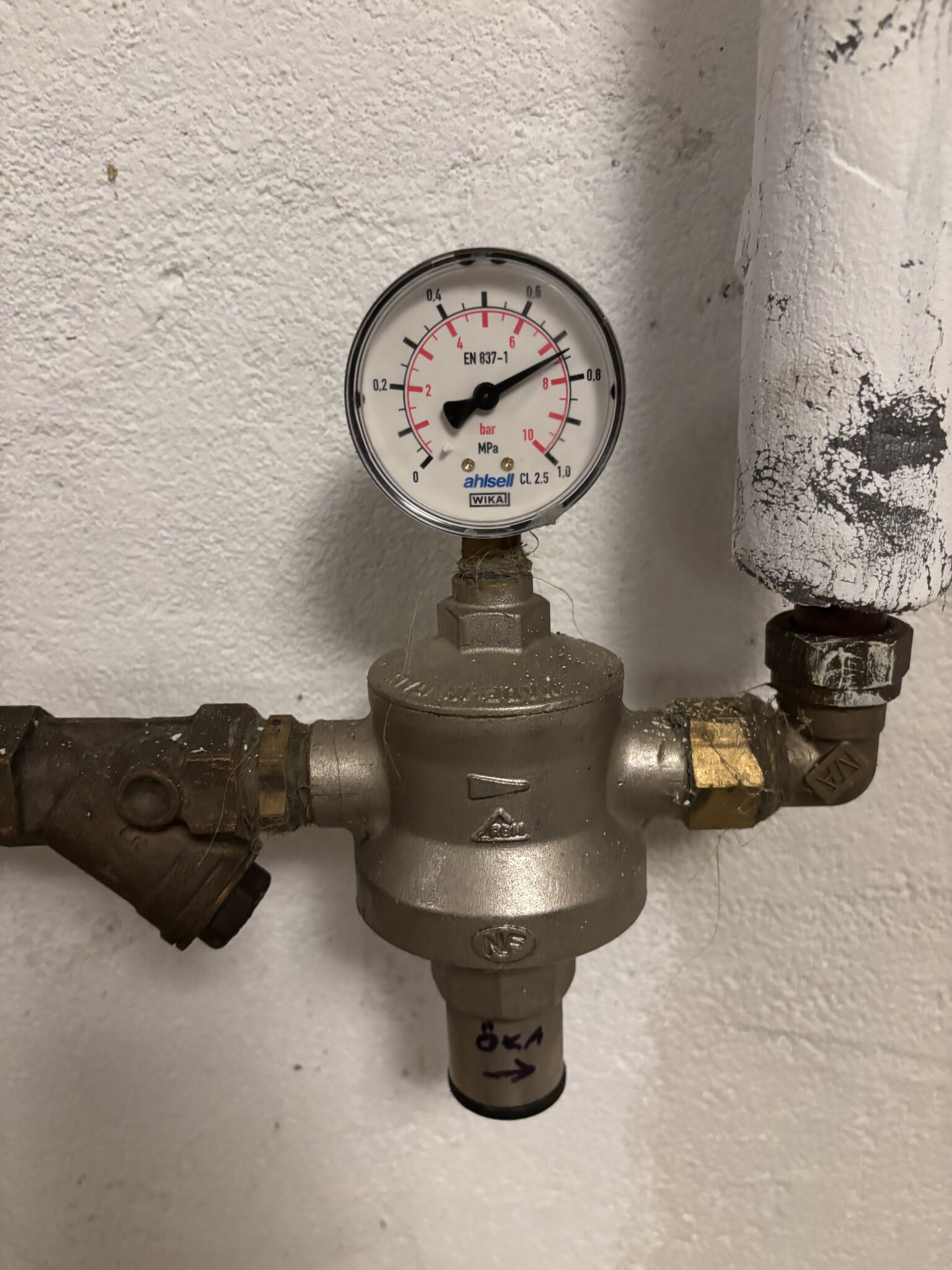

Har en udda grej som händer emellanåt, typ några ggr i veckan. Vattentrycket ökar till typ 6-10 bar och då får man sätta på kranarna för att lätta på trycket och då stabiliseras det på 3-4 bar igen.

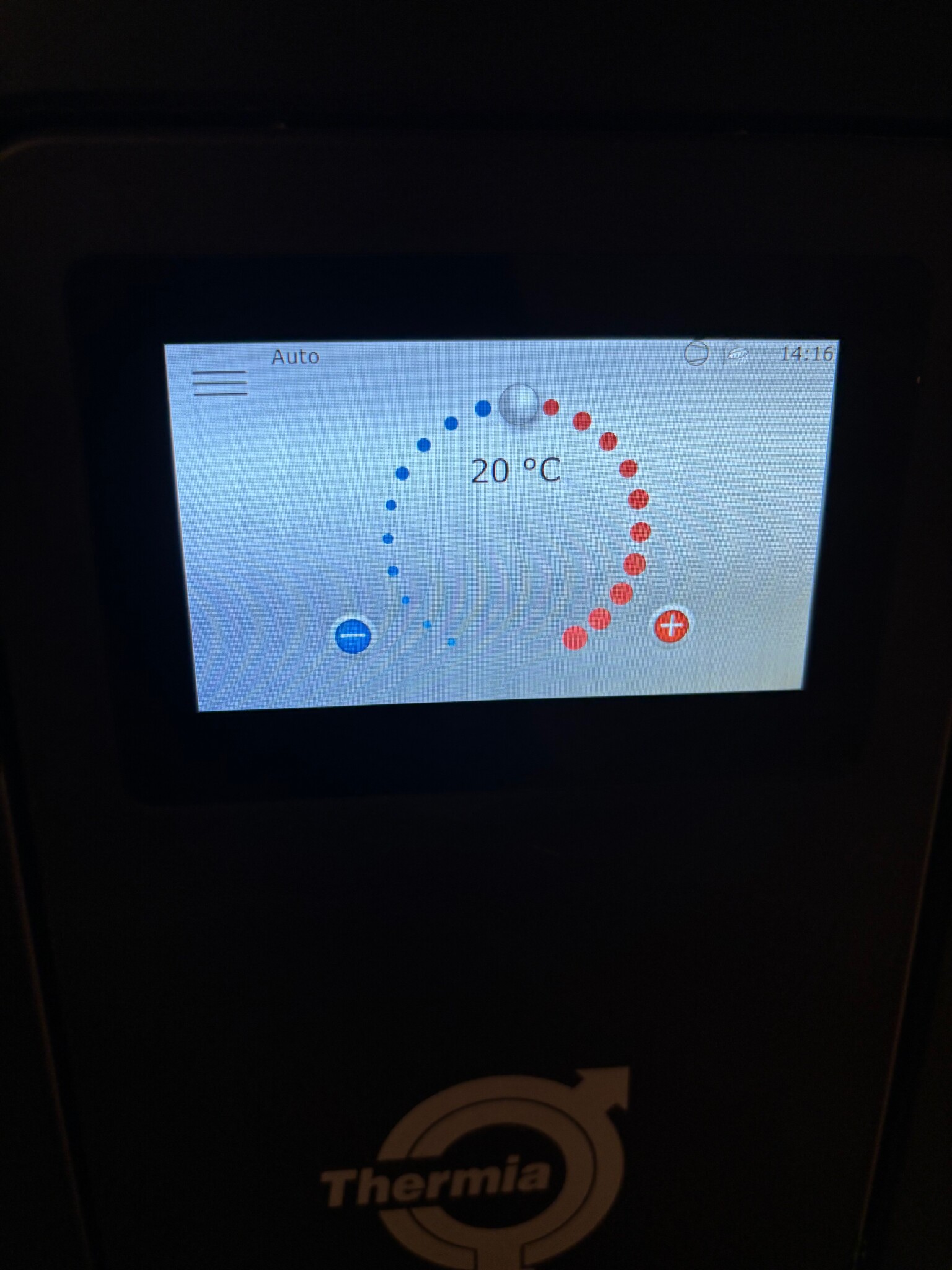

Vi har en Thermia Calibra Eco Duo 12 som installerades 2022 innan det har vi haft en Thermia Villa i 20 år.
Problemet har inte varit innan, och känns som det blir oftare och oftare detta händer. Vi bytte till en ny tryckregulator i våras men problemet kvarstår.
Har kollat lite och det känns som att detta händer i samband med att pumpen producerar varmvatten.
Någon som har en aning vad som gör att detta händer, nåt fel på pumpen ?

Har du ingen övertrycks/säkerhetsventil på varmvattensidan (monteras vanligen på kallvattensidan och efter backventilen för matningen till VVB-delen) ???
Det är ju standard på VVB då när vattnet värms så ökar vattnets volym och finns inget elastiskt som tar upp volymökningen (som kvarvarande luftkudde i VVB-tanken) så ökar trycket istället när det tillverkar varmvatten.

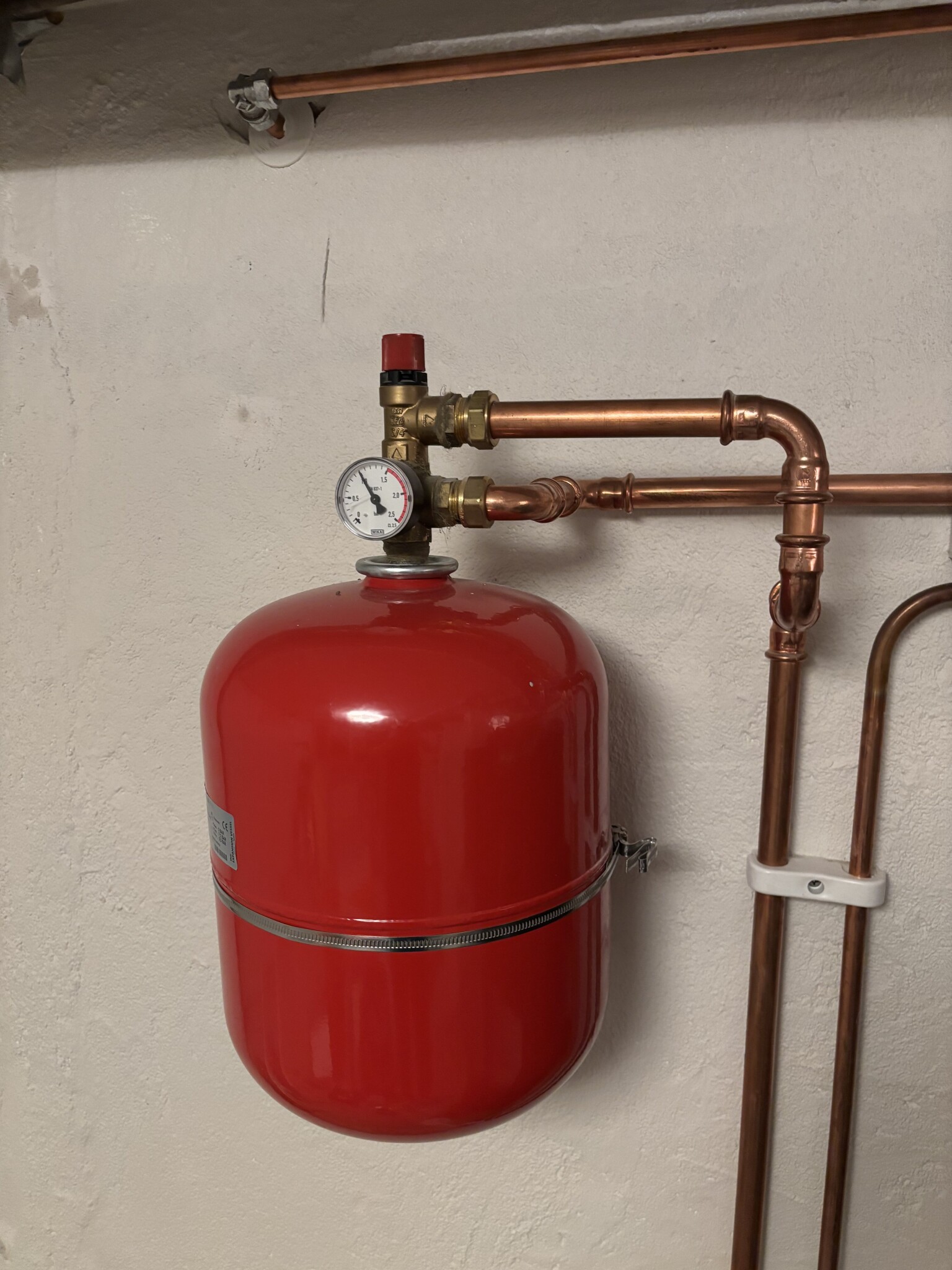

Borde ha det, hur ser den ut?

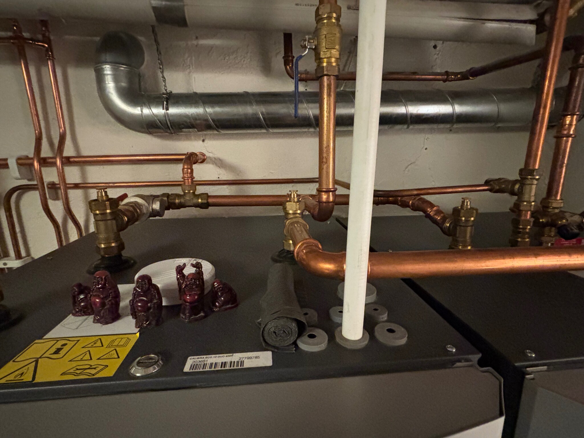

Har dessa tre ventiler som sitter ovanför pumpen samt den på tryckkärlet, trycket på kärlet ökar aldrig nämnvärt utan ligger oftast på 1 bar, och den skjutsar ut vatten emellanåt så den funkar iaf

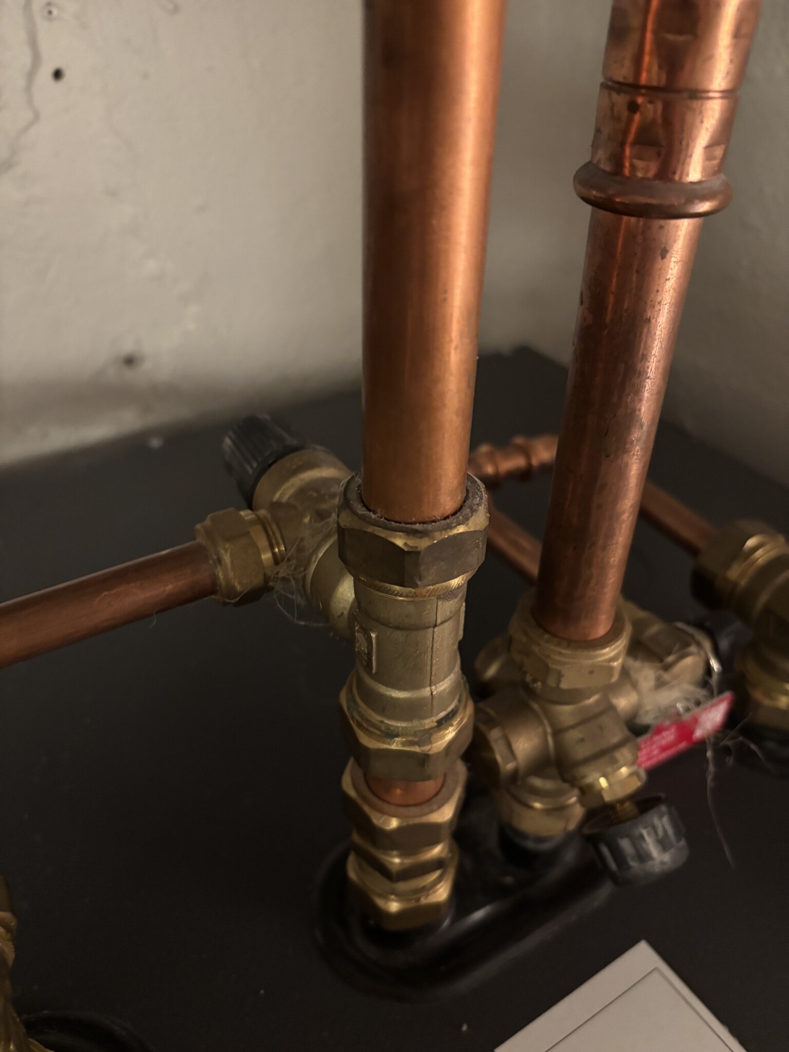

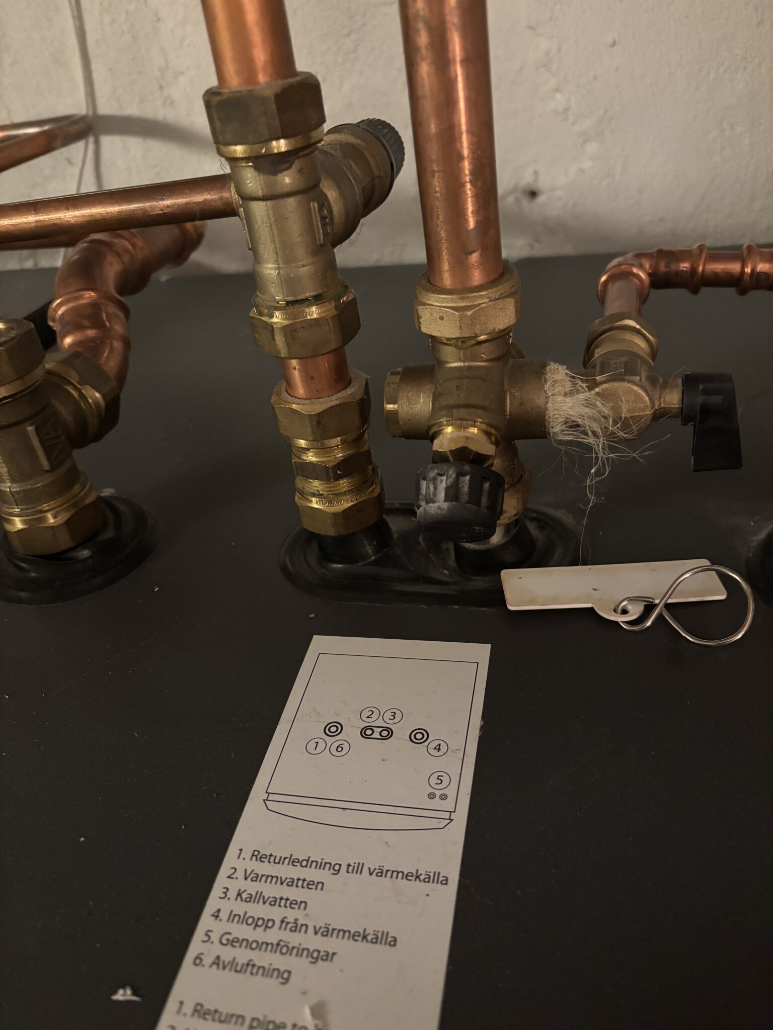

Hittade dessa, ventilen till vänster står det varmvatten på enligt dekalen
  • Ventiler och kopparrör, ventilen till vänster märkt som varmvatten, med en dekal med numrering och textinstruktioner på en mörk yta.
  • Kopparrör och ventiler monterade på en vägg med en mörk bakgrund.
möjligt att den högra ventilen med rattvingen och en massa lin runt dess gänga i första bilden kan vara säkerhetsventilen (bytt en gång tidigare ??) - står det något på den röda skylten som du påpassligt nog inte har läsbar ??? - du får kollar röret från denna och se om det leder ned till och spolar ut vid någon golvbrunn och där kolla om det finns spår att det har droppat.
skyltar - om de sitter kvar på sina ursprungliga ställen, kan ge användbar info...
Säkerhetsventiler skall man rucka på så att det spolar tydligt i alla fall 1 ggr per 6 månader eller var gång man är i pannrummet om det är sällan, så att de inte kalkar igen och inte längre gör sitt jobb.
börja säkerhetsventilen att läcka kontinuerligt trots upprepande spolning och det inte beror på varmvattentillverkning, så är det att byta denna.
DiverPro
Tack, den med skylten är för påfyllning. Dock är den till vänster som sitter bakåt om den en säkerhetsventil. Skall testa den imorgon 👍
